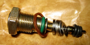

Bon ça fait une série de chose à tester tout ça.

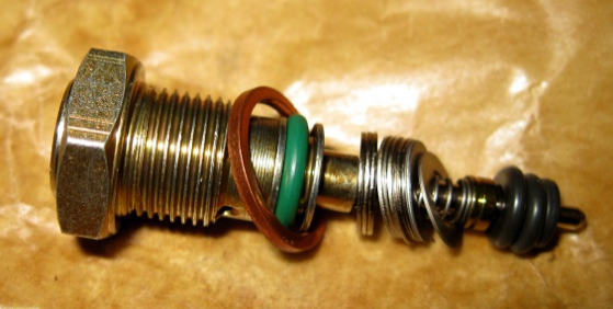

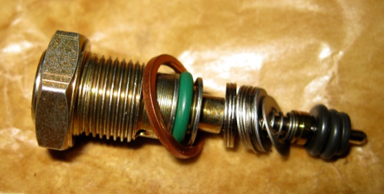

Pour info j'ai commandé le kit avec joints pour le régulateur de pression :
Je vais lire attentivement ton lien en anglais. ça n'a pas l'air mega simple

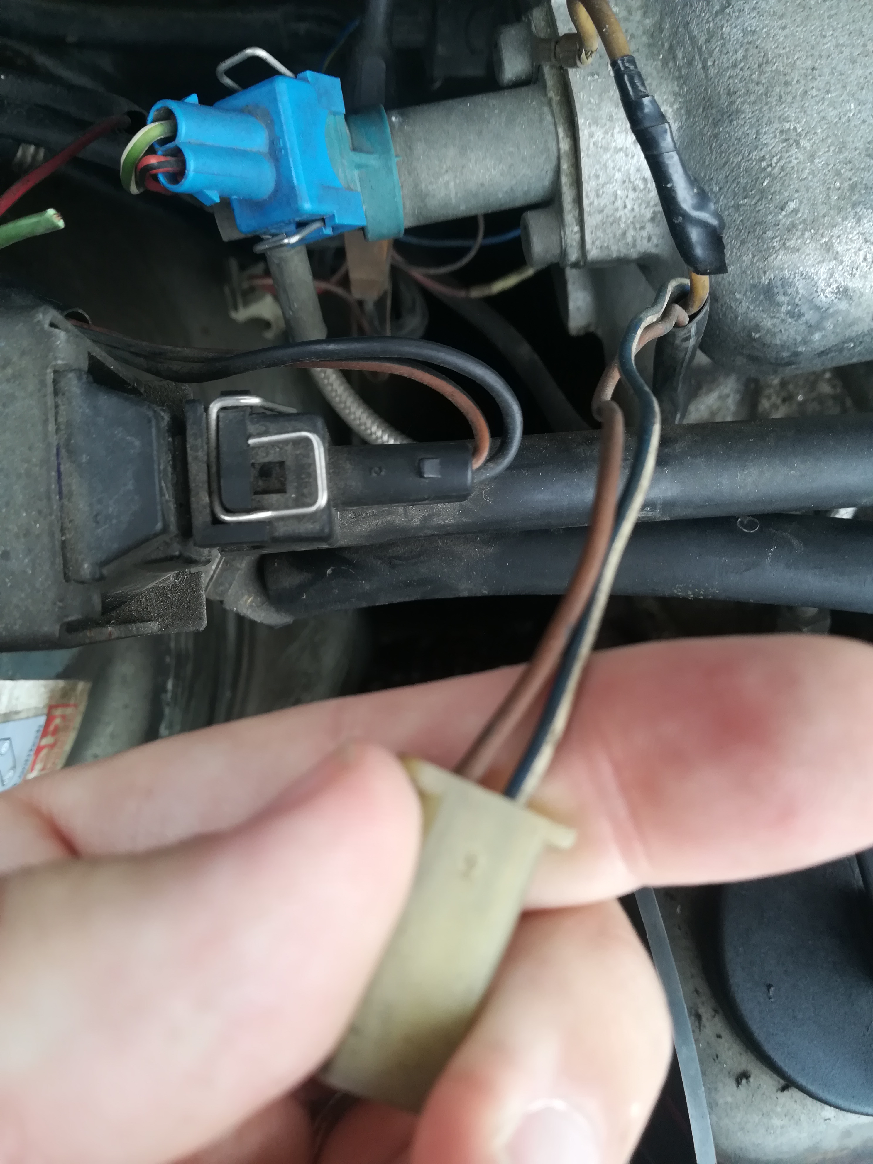

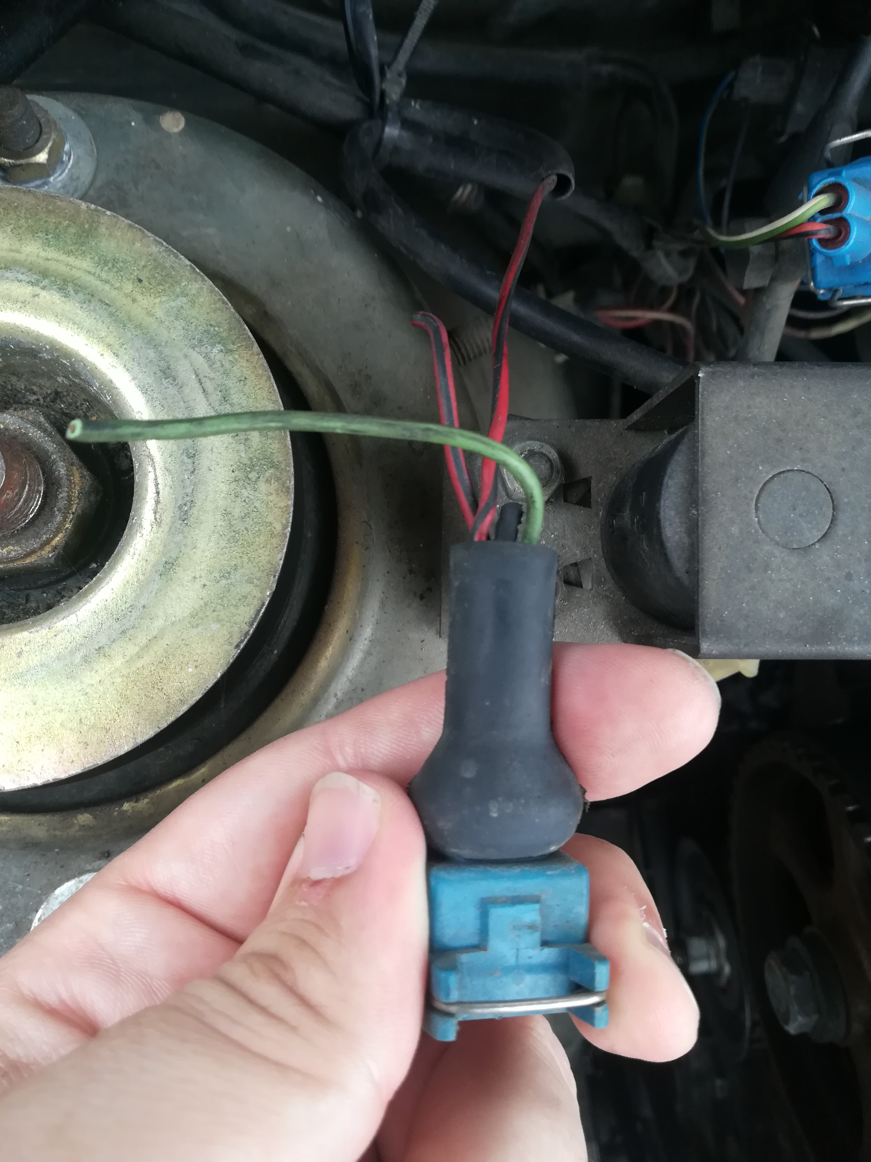

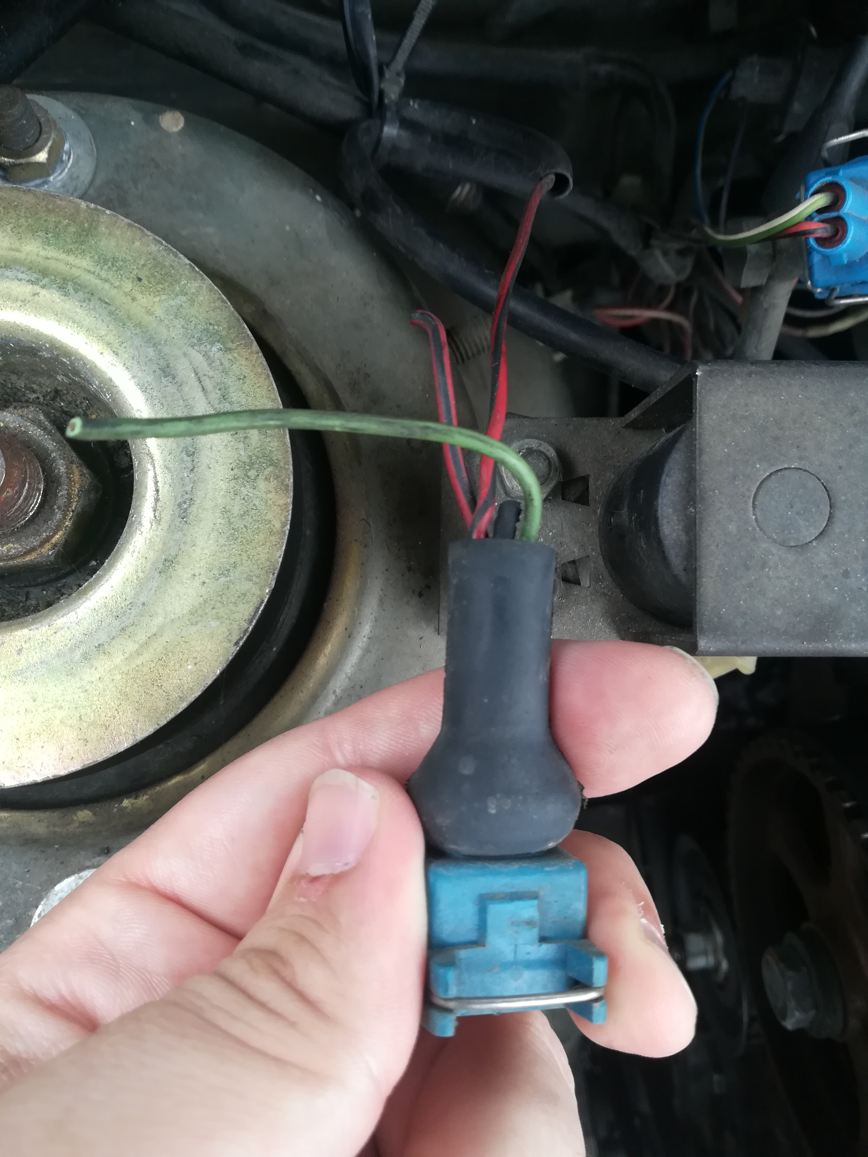

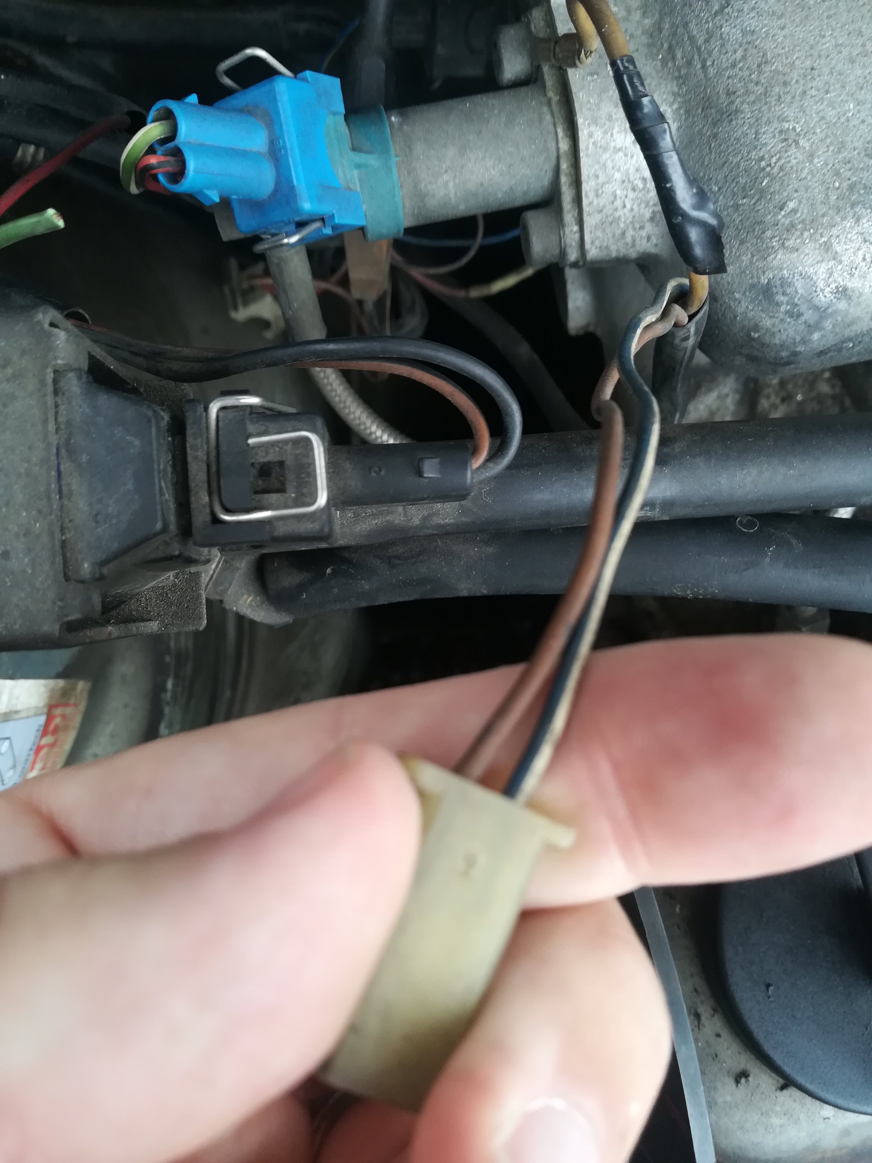

Et en verifiant rapidement toutes les sondes, je vois qu'une n'est pas connectée et surtout coupée à un fil. Pas bon ça !!!!!!
A quoi correspond elle ?
J'ai l'impression du coup que mon circuit de dépollution est out.
J'espère que ça n'a pas influence outre mesure sur mon problème de moteur qui se coupe. Je veux dire par la que j'ai roulé comme ça pendant 3 ans sans soucis et quasi tous les jours.
Par contre mon mécano me dit que la sonde IDF était débranchée au debut et comme j'avais des problèmes de departs à froid, il l'avait rebranchée.
Donc on doit absolument bien la verifier car si j'ai eu la voiture avec l'IDF débranché c'est qu'il y avait une raison.

l'autre avec le fil coupé, c'est dur a dire, si tu passes vendredi en soirée, je peux peut être m'arranger pour passer vous donner un coups de main.

pour ta prise avec le fils coupé, si elle est du coté de l'idf c est peut etre la fiche qui allimente le truc qui sert a faire remonté le regime moteur ci celui ci descant trop bas. je sais plus le nom de ce truc(idle valve ou un truc du genre.
car de ce coté la du moteur je vois rien d'autre, si on est bien a coté de l'amorto coté passagé.
si je passe vendredi, je pourrai y voir plus clair.

Personne d'autre pour la sonde déconnectée près de l'idf ?
