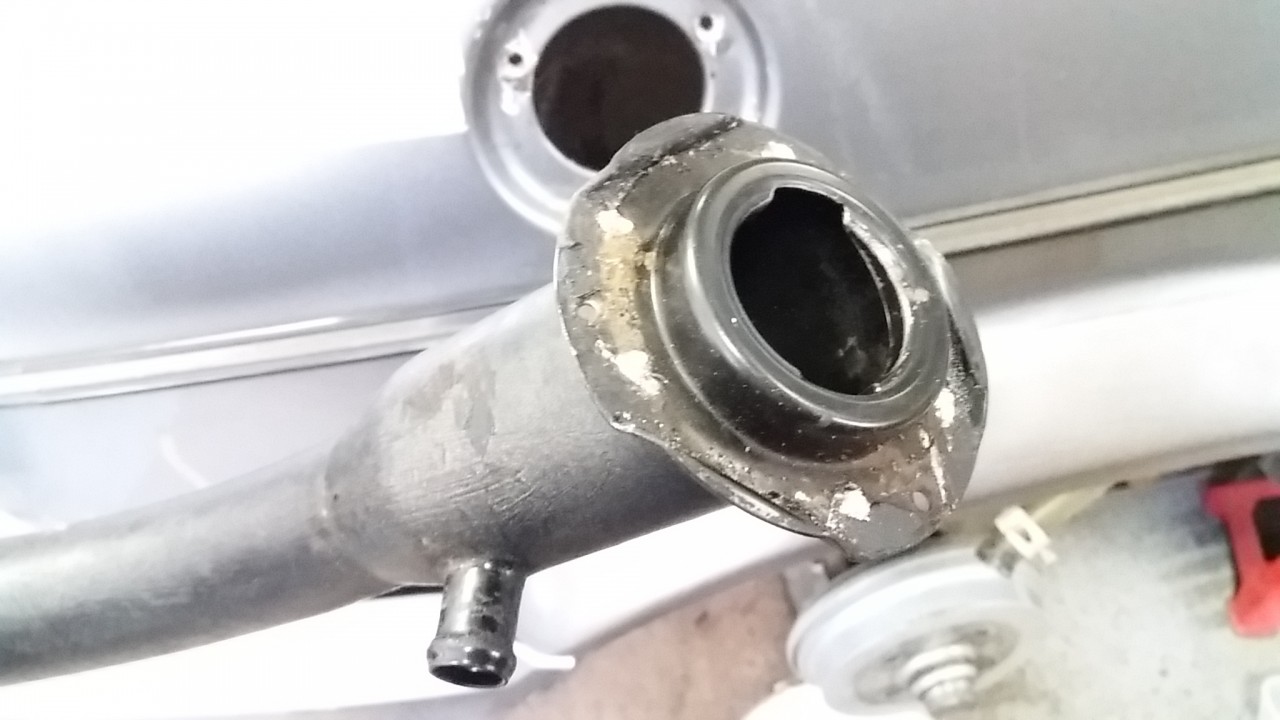

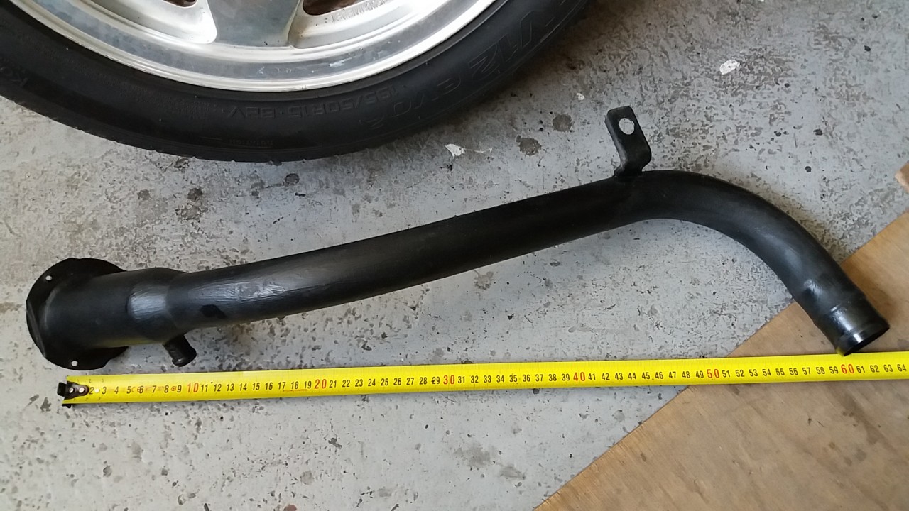

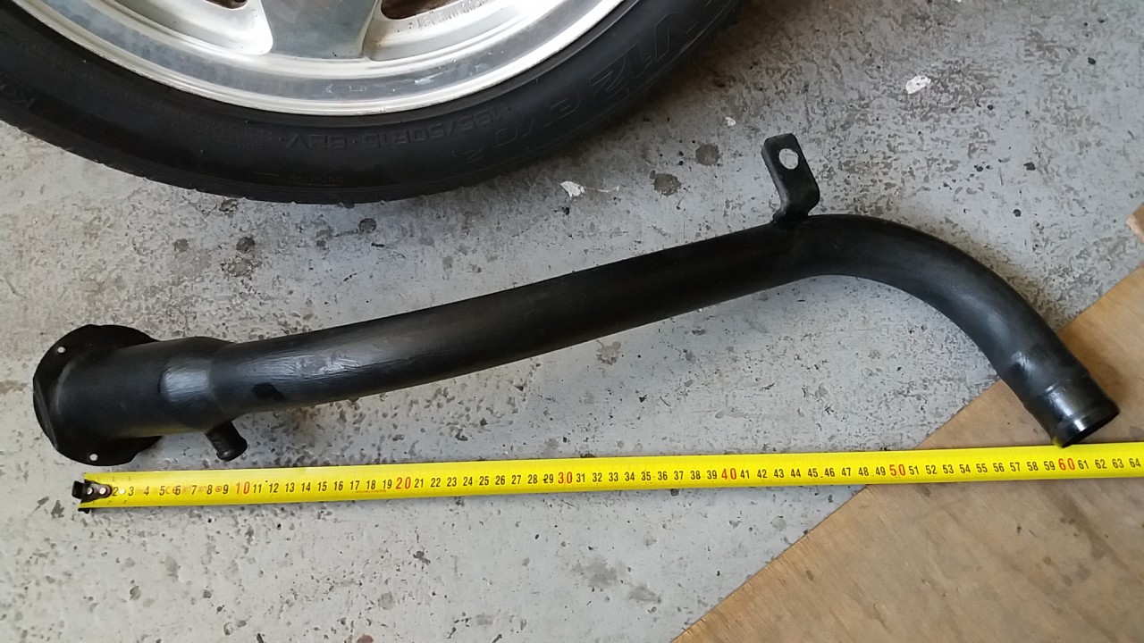

davidcab71
Messages : 27
Enregistré le : lun. août 18, 2008 12:09 pm
Localisation : 42000
Re: Remplacement goulotte de remplissage réservoir sur DX
Message par davidcab71 »

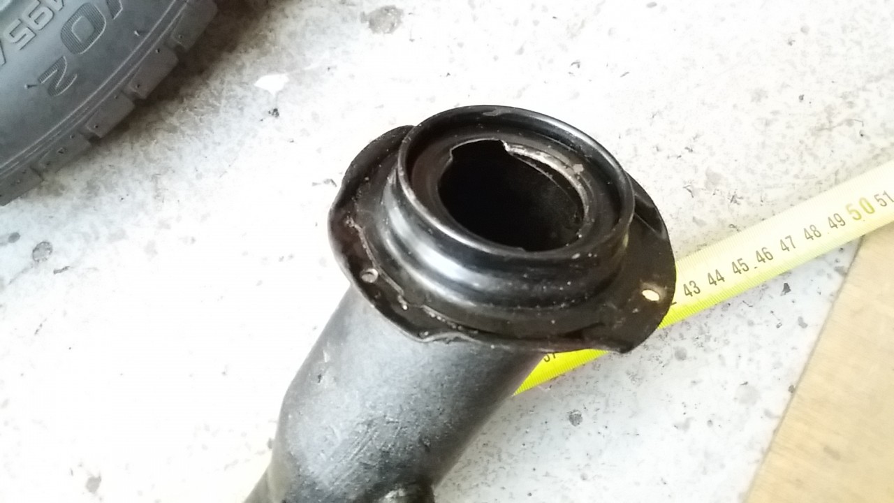

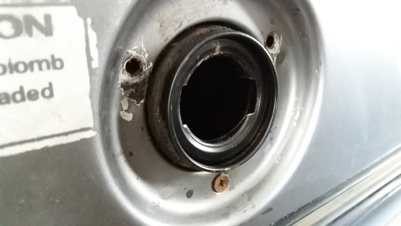

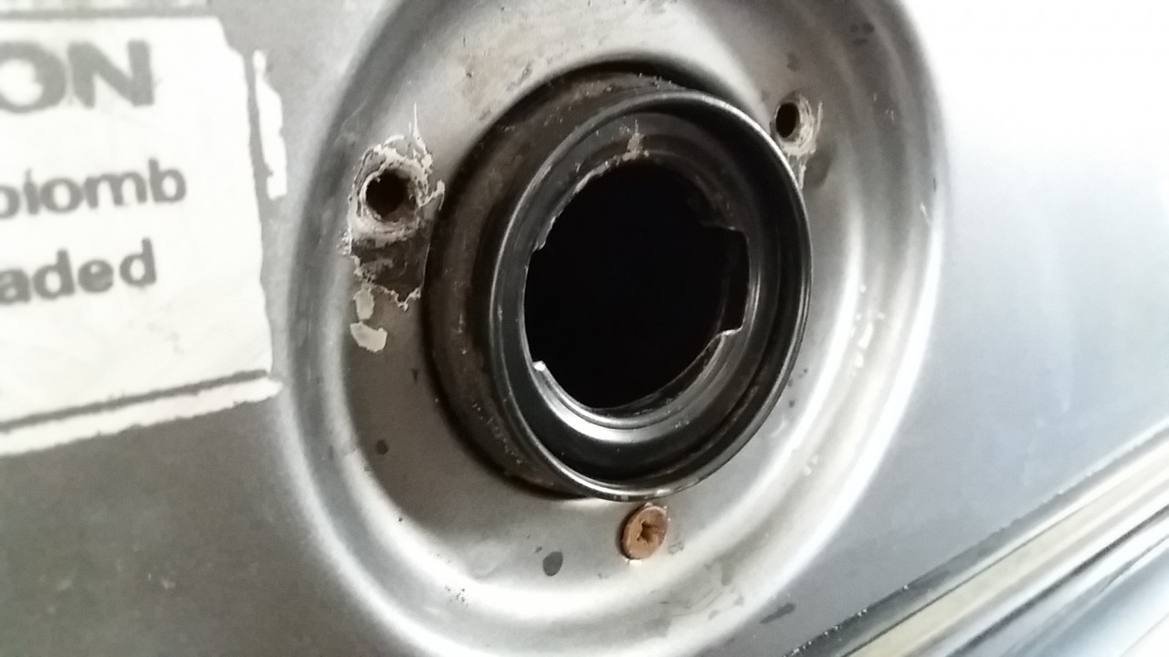

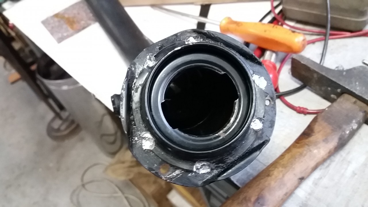

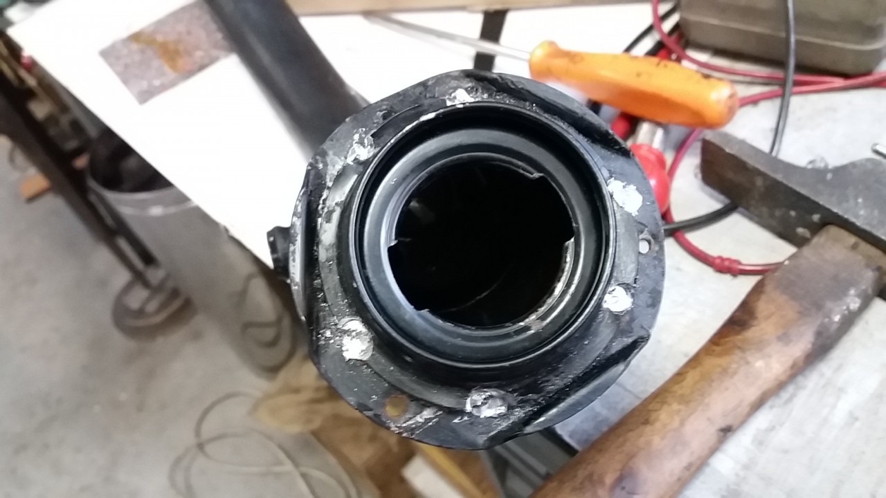

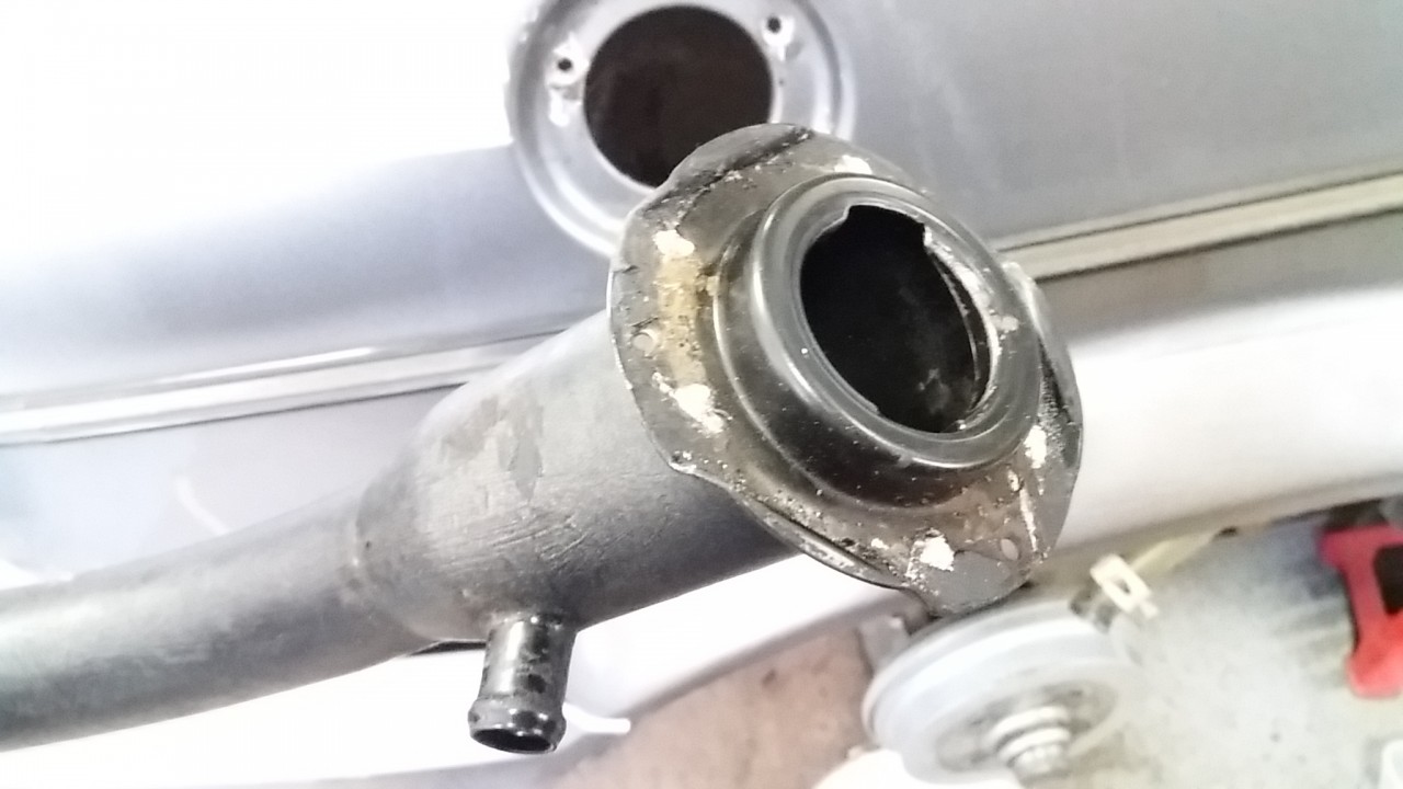

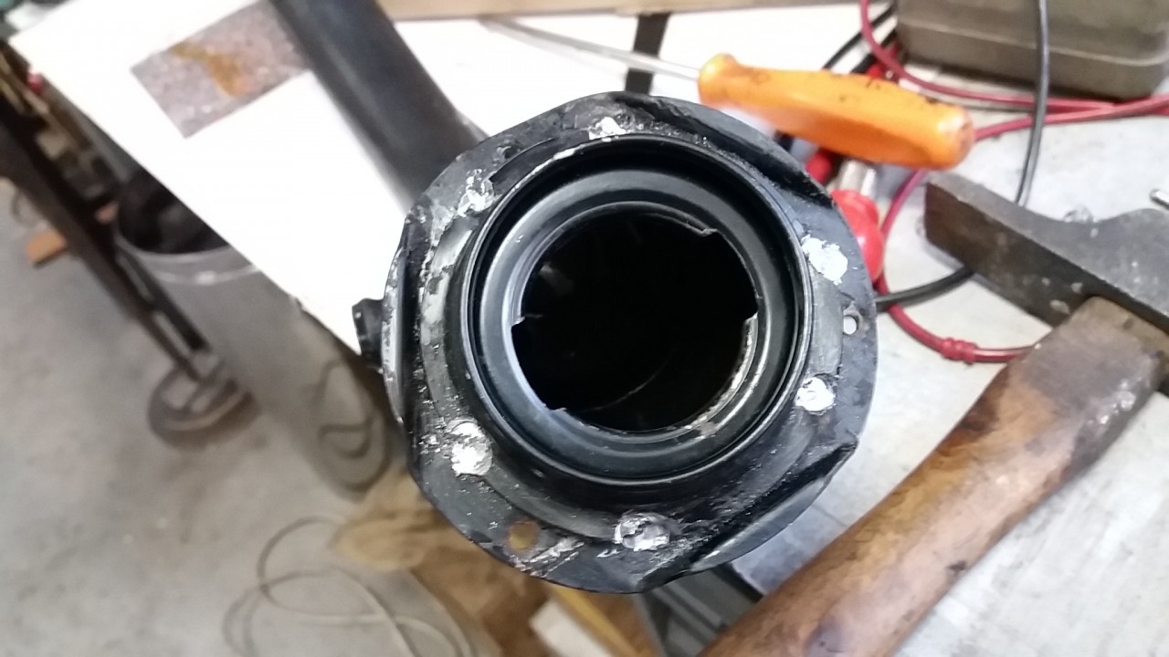

Moi j'avais acheté une goulotte chez Hoffman: Impossible de fermer à clé correctement avec le bouchon d'origine sur mon cab carbu moteur EX de 1990
Goulotte chez Hoffman : (155 201 129 C) réf 185-0363-04
https://fr.hoffmann-speedster.com/golf- ... olet-83-93
Et j'ai desserti le cache colerette du dessus (6 points de soudures à enlever au forêt à dépointer)
J'ai mis 1 coup de peinure noire antirouille sur la goulotte neuve et de l'antigravillon
Ajout d'un flexible de 225mm
https://www.mecatechnic.com/fr-FR/tuyau ... 20Golf%201
C'est niquel, longueur, patte d'accroche et bouchon d'origine
Ne pas oublier joint mousse, bague plastique côté intérieur roue et aucollant extérieur pour cacher les 3 vis inox M4x16
