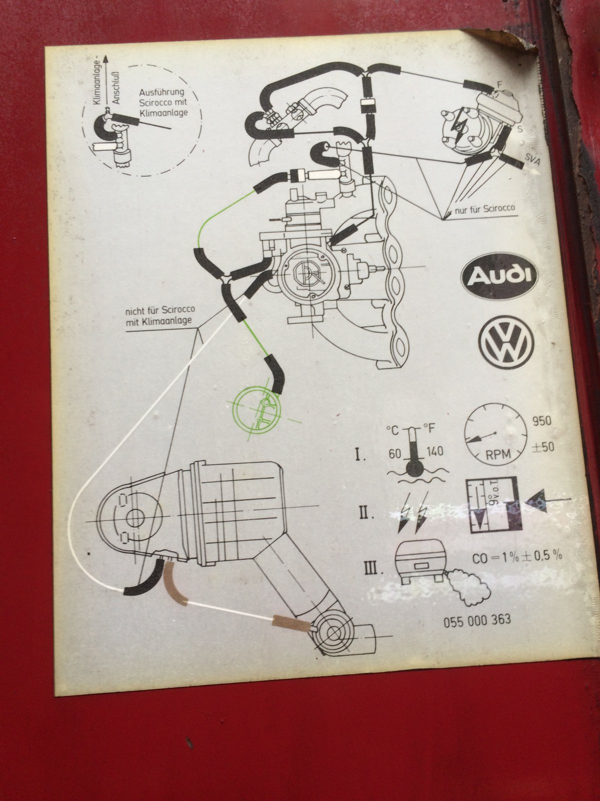

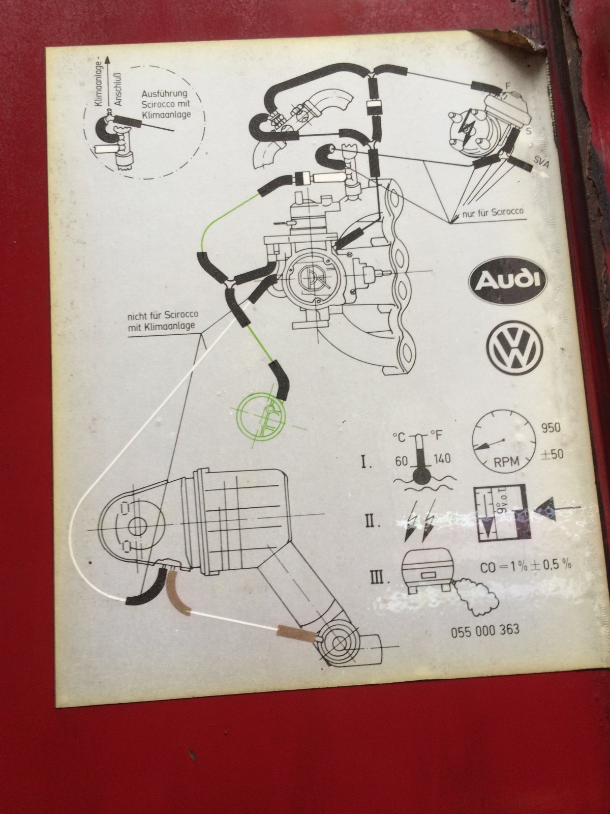

Voila ce que je viens de trouver cette après midi sur mon capot devant mon nez depuis le début :
:bois NON NON
Messages : 2003
Prénom : René
Localisation : [59]
Re: Maladie introuvable ...
Message par Chreun »
Tu as du bol car avec le temps ces étiquettes disparaissent ou s'abîment. Et on en déduit que ton Capot est donc d'origine
Maintenant que tu as le schéma "Y'a plus qu'à" comme dirait l'autre

Chreun a écrit :Tu as du bol car avec le temps ces étiquettes disparaissent ou s'abîment. Et on en déduit que ton Capot est donc d'origine Image
Oui Chreun vraiment content de voir qu'elle est entièrement d'origine et n'a pas été bidouillé avec le temps !! :)

Messages : 34692
Belle étiquette en effet. Jamais vue celle-ci

C'est vrai c'est une belle étiquette que tu as la bon comme j'ai le même moteur que toi j'ai fait une capture d'écran
Merci!!

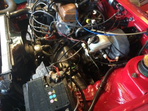

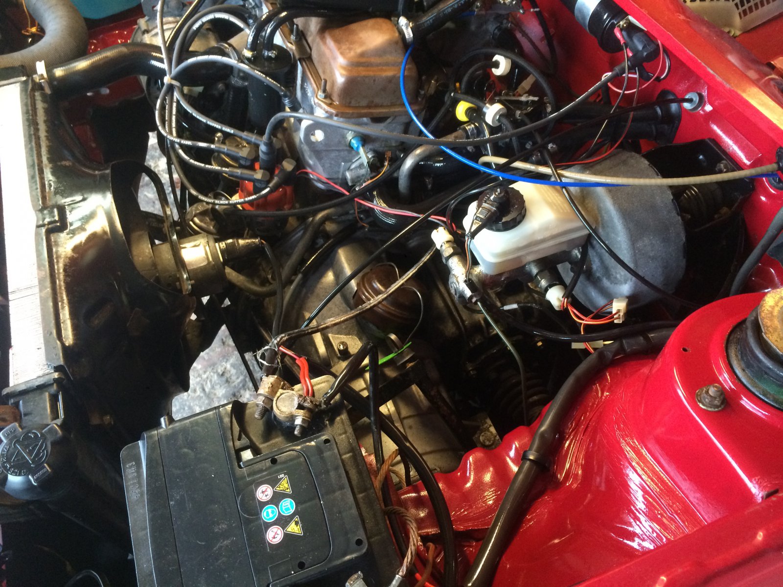

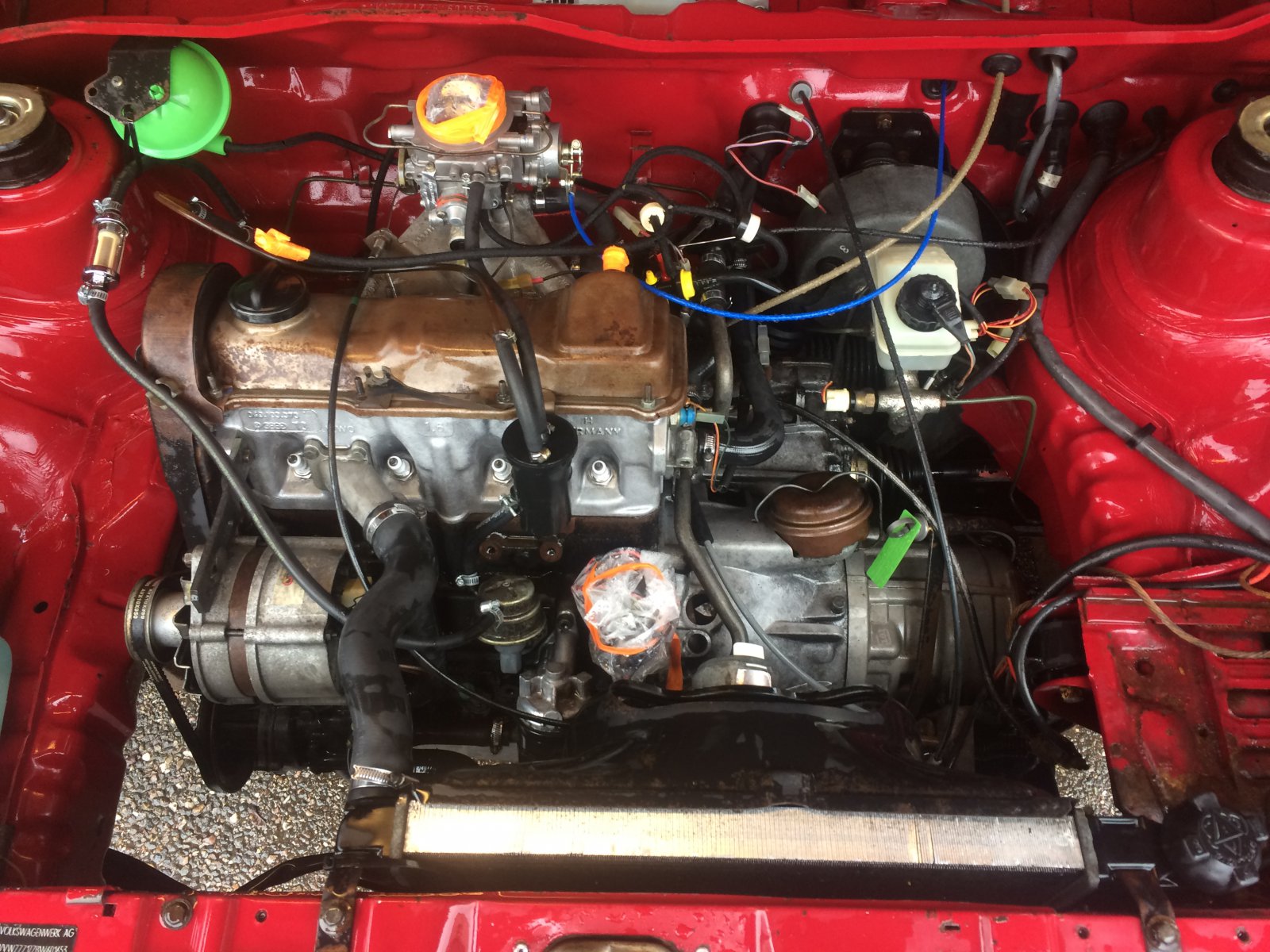

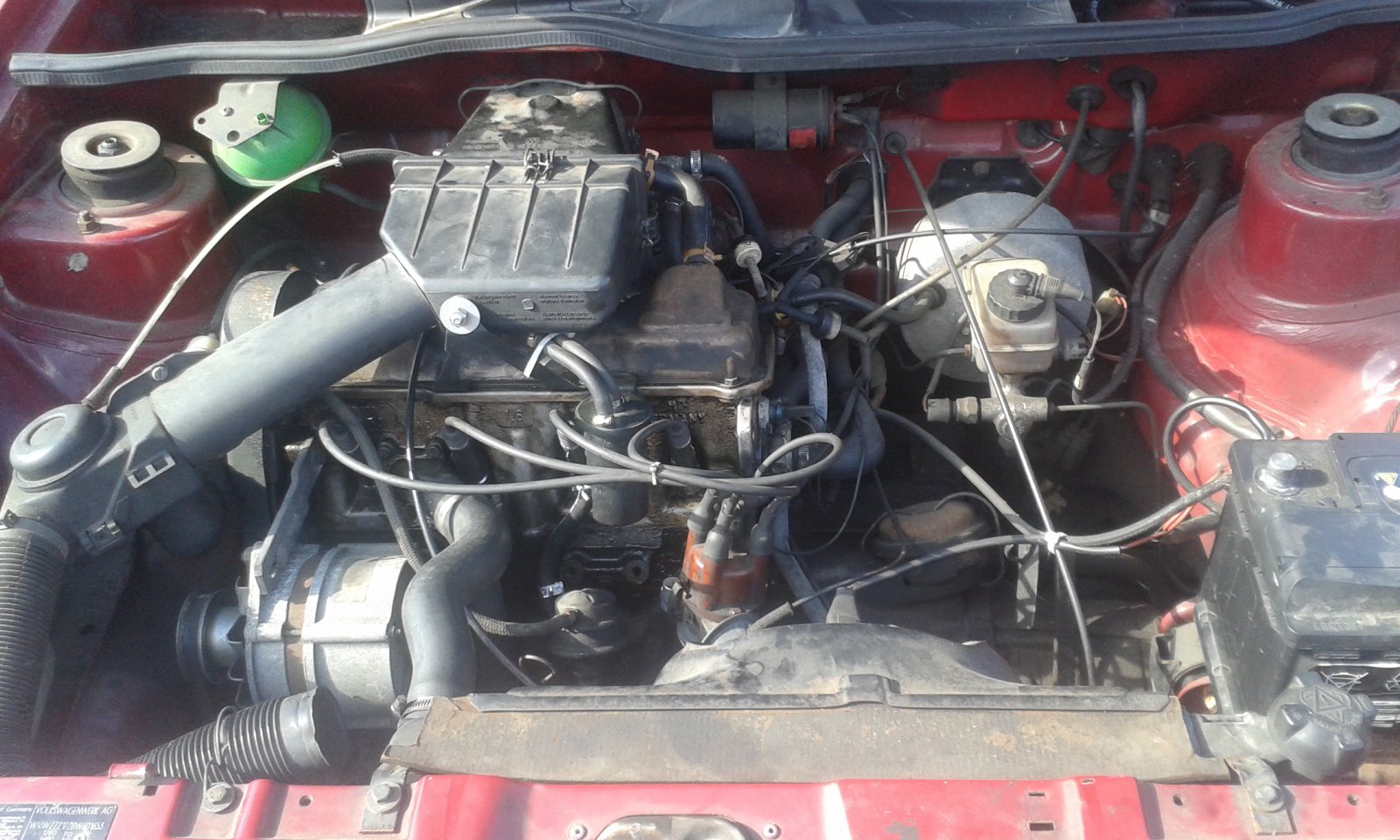

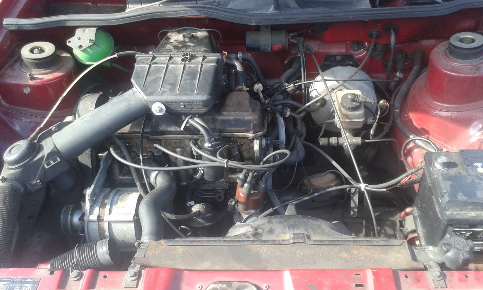

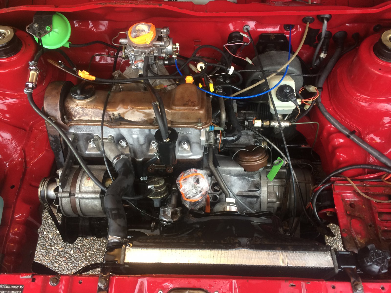

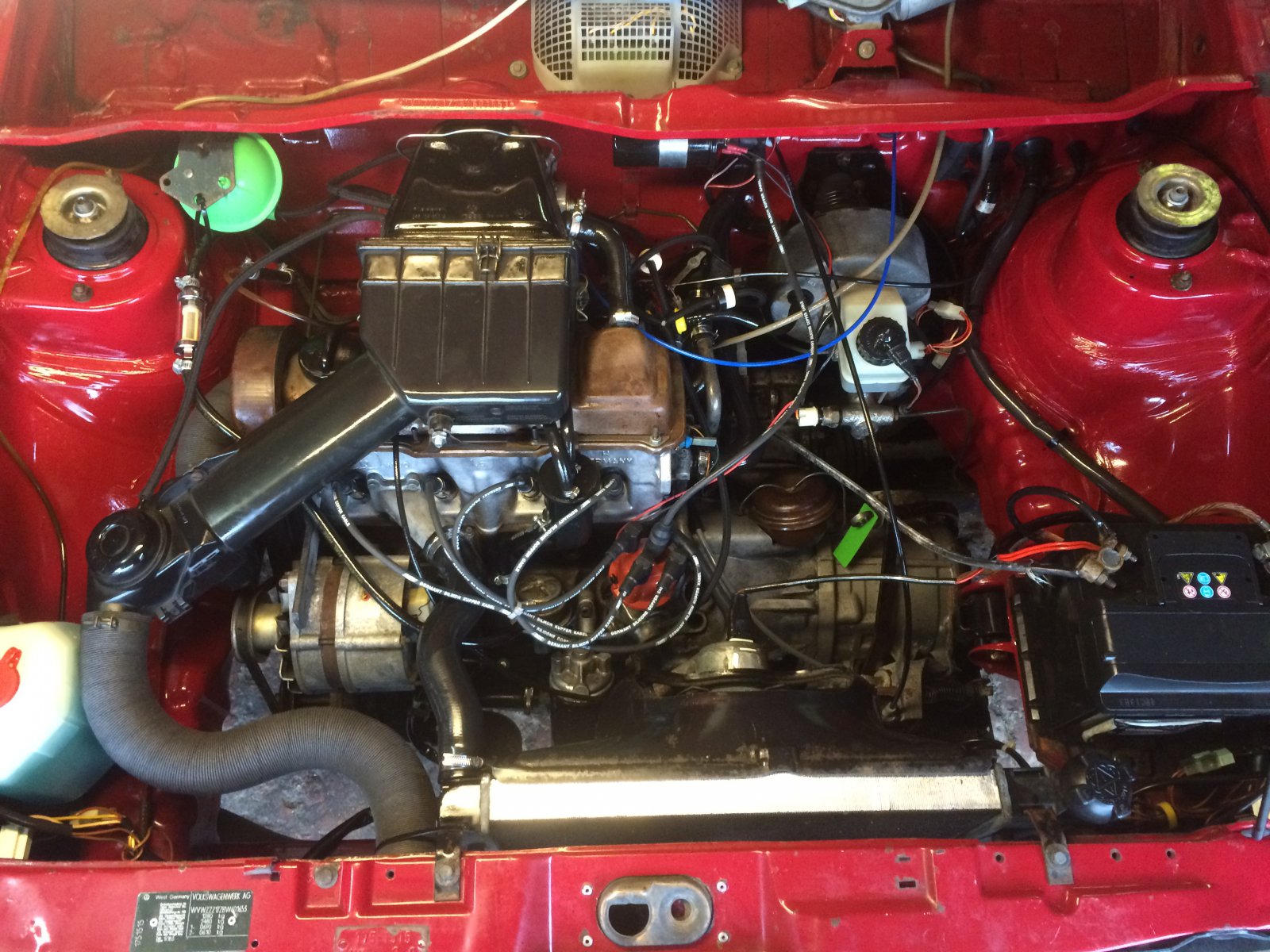

Compartiment moteur à l'achat en 2015:

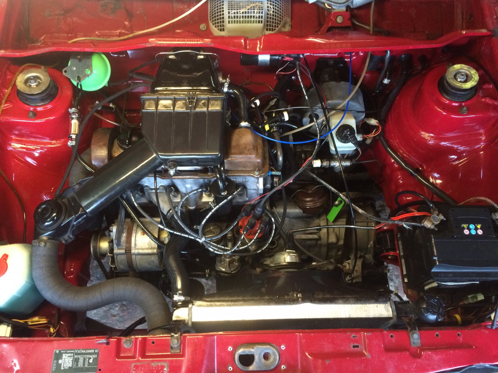

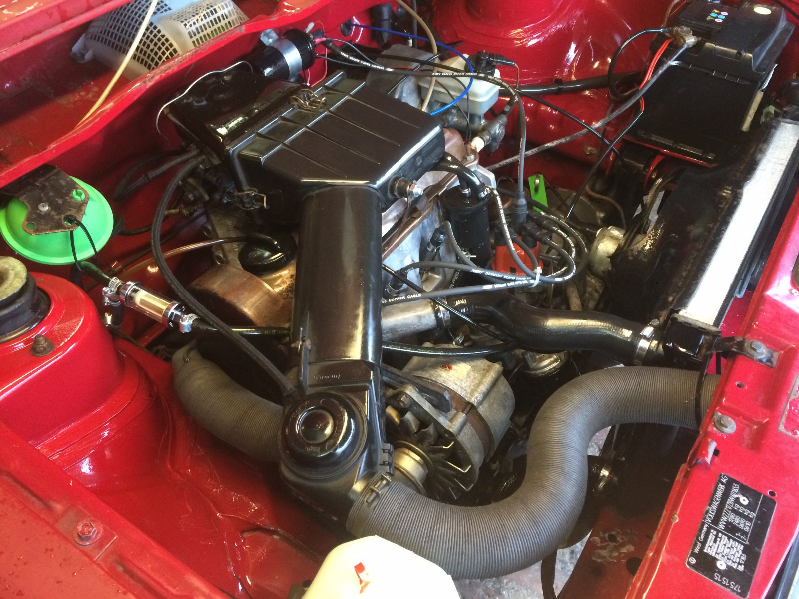

Et la aujourd'hui juste après un long nettoyage : :sup

8-)
Tu t'y est pris comment ?

Oliver a écrit :8-)

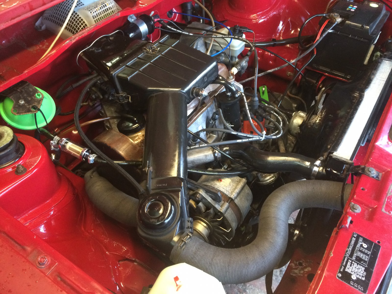

Alors j'ai comme produits et ustensiles :
Nettoyeur vapeur (désincruste plus que le karcher ;) ou un karcher bien sur)
Brosse
Chiffonts en masse
Dasty
Solvapeint mis dans pulvérisateur (à défaut de pouvoir acheter du Trichloréthylène)
Jet d'eau (voir karcher)
compresseur avec soufflette
Décapeur thermique
Lubrifiant silicone

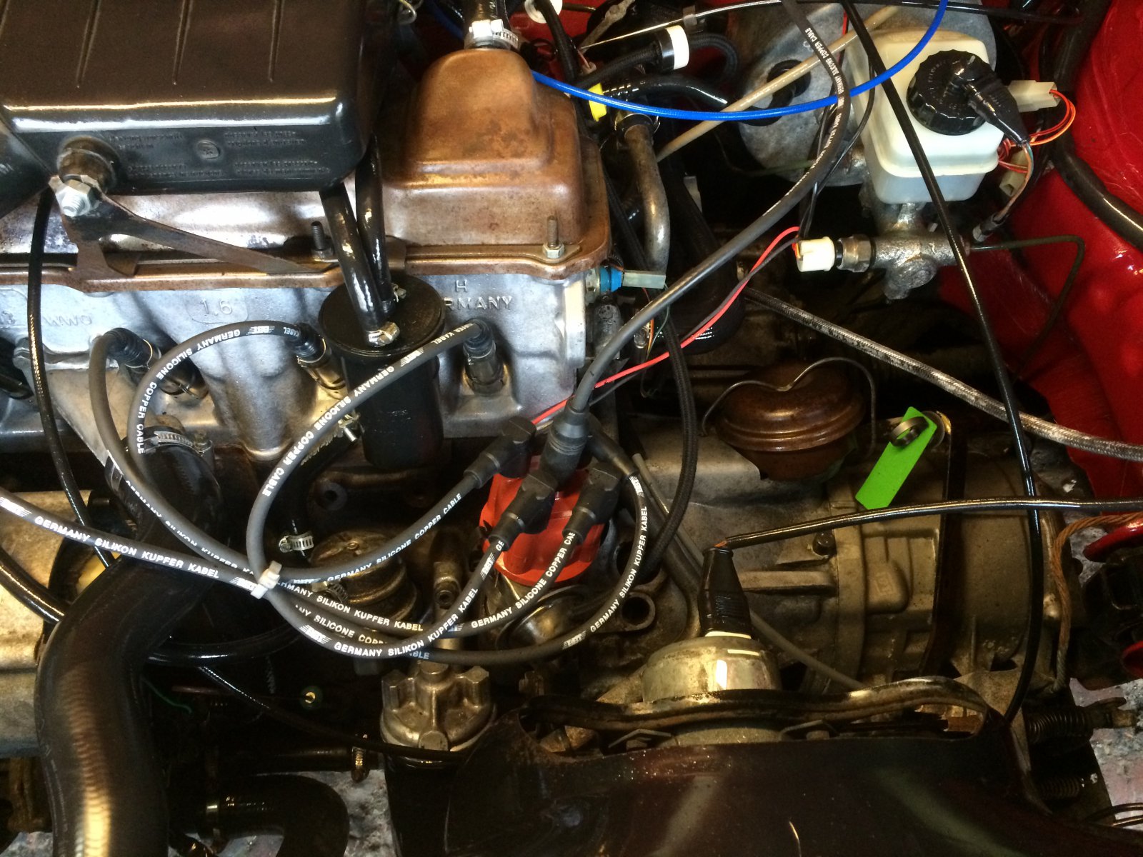

Procédure :

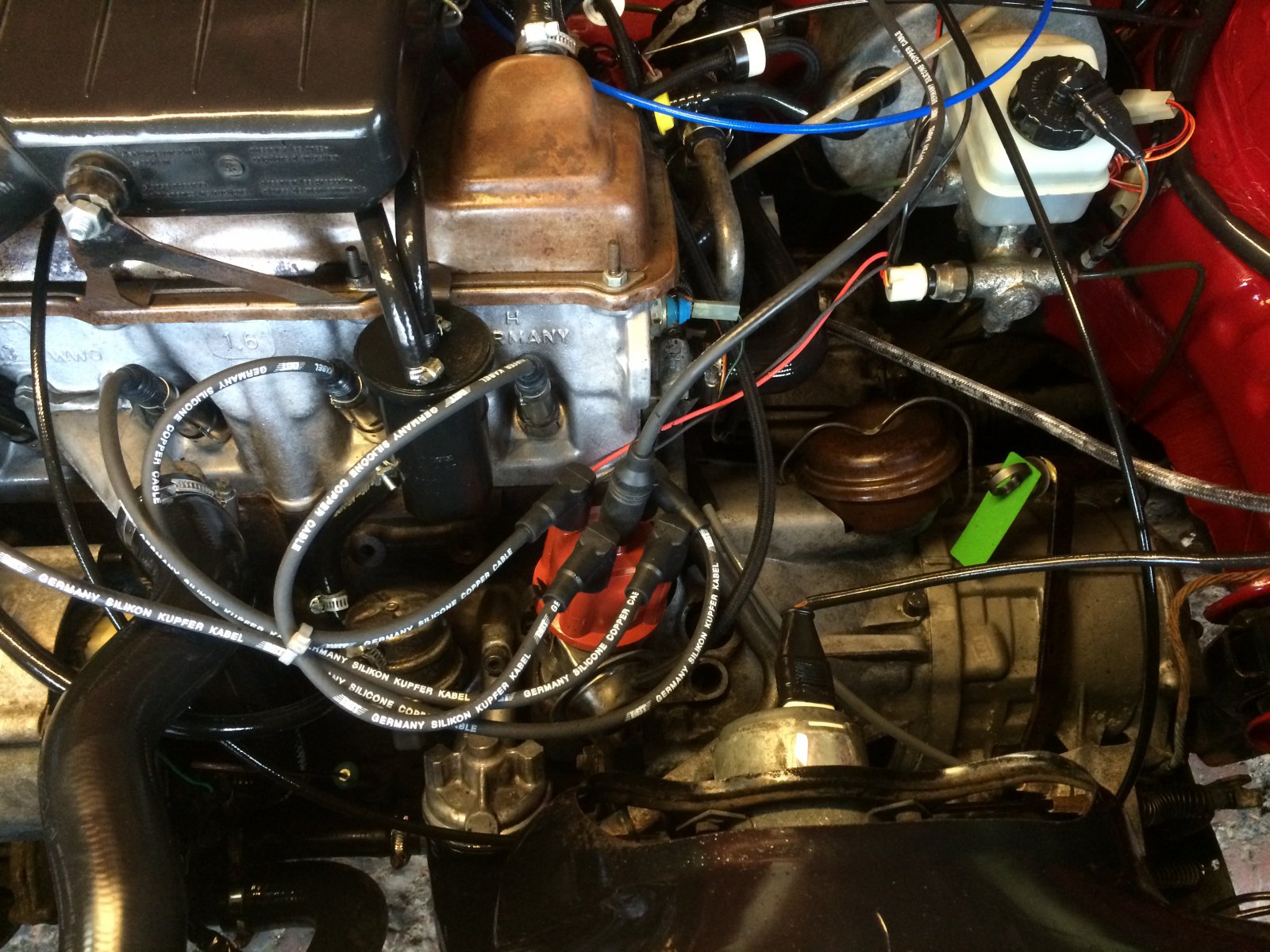

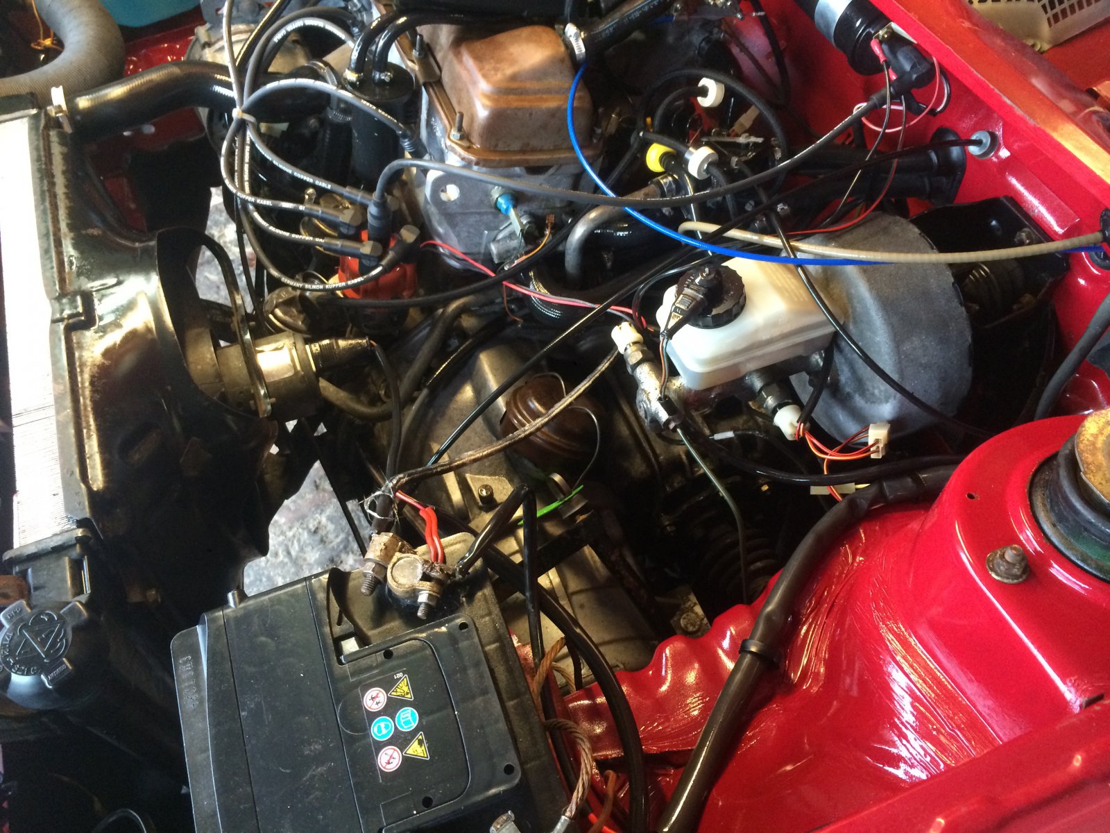

1/Retirer la batterie, tout le système de filtre à air, tout le système d'allumage, protéger le carbu et l'allumeur ainsi que le trou du cache culbu et les durite de dépressions déconnectées comme la photo !
2/Asperger Dasty partout et frotter a la brosse
3/Passer un coup de vapeur partout (comme si c'était un karcher)
4/Passer un coup de chiffon partout
5/Asperger Solvapeint partout et frotter a la brosse
6/Passer un coup de chiffon partout
7/Passer un coup de vapeur partout
8/Passer un coup de jet d'eau (ou karcher) partout pour rincer
9/Passer un coup de soufflette partout pour sécher
10/Passer un coup de décapeur partout pour sécher plus vite
11/Passer un coup de lubrifiant silicone partout pour protéger
12/Remonter toutes les pièces démonter et repasser un coup de silicone partout
:vroum

Messages : 34692
Beau résultat en tous les cas ! :)

J avais fait pareil sur la mienne. Je n arrive pas a bricoler dans la merde. J ai fait dessus et dessous. Maintenant elle est comme neuve et comme ca on peux voir d ou viennent les fuites... enfin s il y en a lol

j'en reviens pas comme tu as récupéré la couleur rouge de la caisse
C'est un sacré beau boulot
