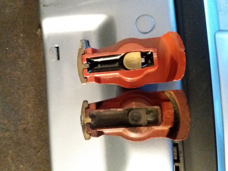

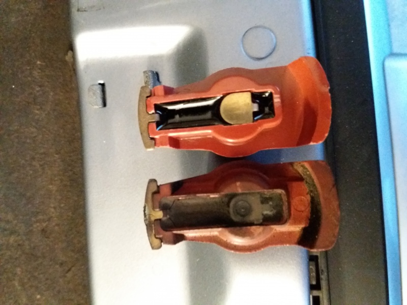

FoupS16
- Messages : 168
- Enregistré le : mar. août 05, 2014 12:44 pm
- Couleur : LY5V Saphir Métal

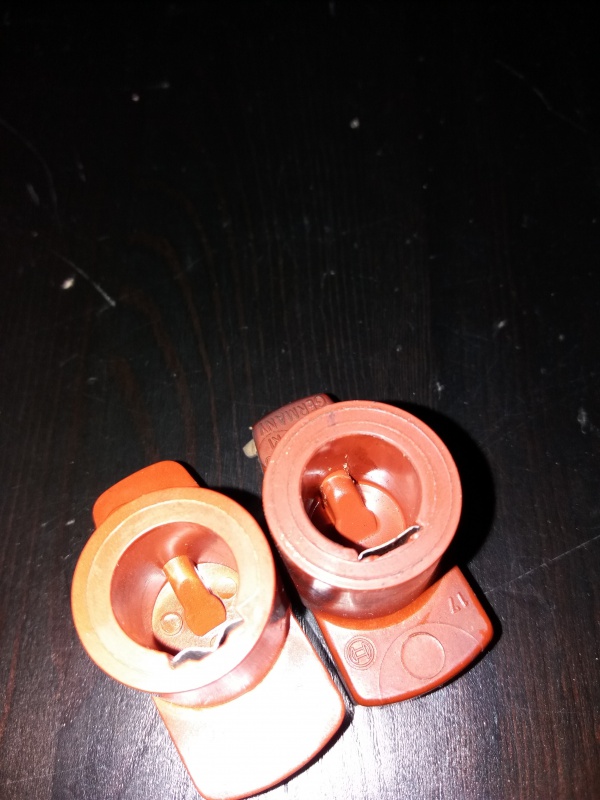

Re: Moteur EX broute à haut régime
l'ancien a un peu souffert :
et ici on voit bien la différence de la forme pour l'entrainement, plus large sur l'ancien doigt:
manu.k
- Messages : 2668
- Localisation : 12
- Âge : 55
Re: Moteur EX broute à haut régime / Doigt d'allumage
Le doigt ne va rien changé...
Je vois plus un problème sur le circuit d'essence
Filtre, Debuleur, ou gicleurs
Autre option sur l'allumeur (c'est simple à vérifier)
Gripage des masselottes ou Capsules à dépression
Bonne recherche
Bonne recherche
Mécatechnic m'a répondu aujourd'hui. Bravo à eux pour la réactivité un samedi ! Par contre c'est pour me dire qu'il n'y a pas de problème... C'est un peu fort d'avoir un doigt d'allumeur qui peut tourner tout seul d'au moins 20 degrès !
