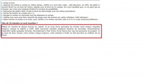

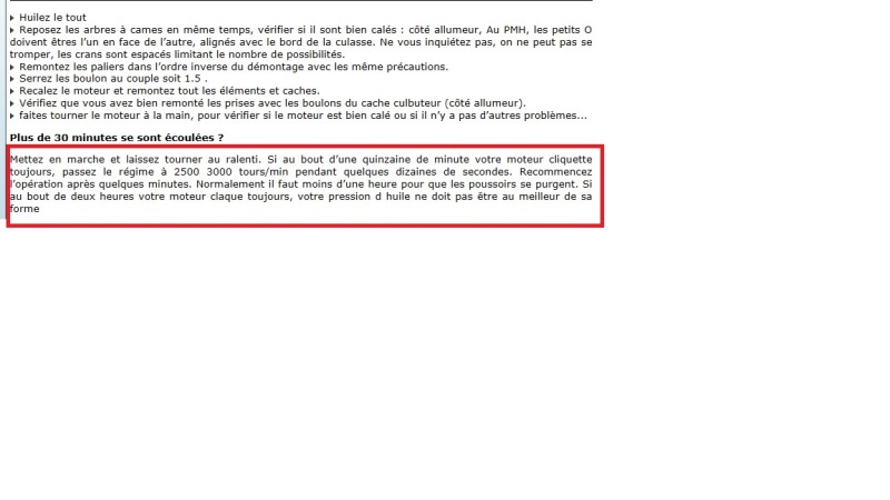

Comme le haut moteur cliquette, je suis allé voir le mécano qui fait ce que je ne peux faire moi même.
Il m'a dit que les poussoirs ont probablement été mis à l'horizontale lors du démontage et se sont désamorcés.
Je n'ai pas vu ces éléments dans les tutos, il ne faut donc pas les coucher quand on les démonte ou alors les tremper dans l'huile pour qu'ils se réamorcent.
Voir article sur le remplacement des poussoirs de passionGolfGTI.com
http://www.passiongolfgti.com/spip.php?article265

il suffit de faire tourner le moteur un moment a 2/3000 tr pour qu'il se réamorcent, sinon c'est qu'ils étaient déjà naze

moi je les met toujours dans l'huile quand je les démontent
sinon essaye la methode de passiongolf
