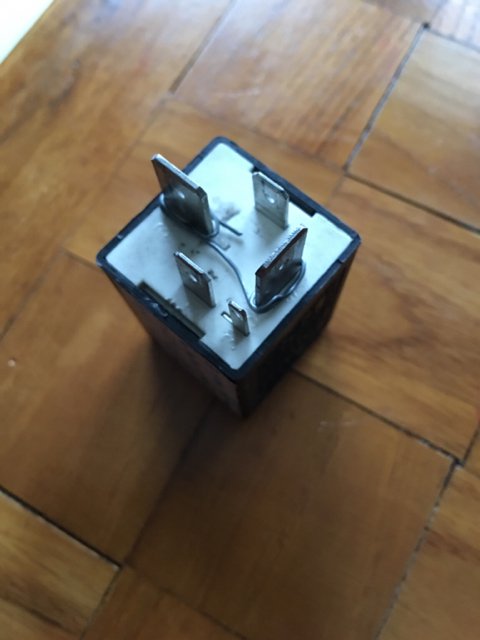

si c'est un problème de relais (qui est neuf).. la je suis dans la m.. car je n'y connais rien.. bon j vais apprendre à réparer, c'est l'occaz ou jamais
- Messages : 3195
- Âge : 54
Re: PROBLEME POMPE A ESSENCE
pour shunter le relais je fais avec un fil de fer puis je le remet en place.
sent from my iphone using tapatalk

pour shunter le relais tu mets juste le fil sur les 2 bornes et du rebranche le relais ? ça suffit ?
- Messages : 3195
- Âge : 54
Oui, en fait en faisant ça tu simule la fermeture du relais.
Dès que tu branche le relais avec le fil de fer, la pompe devrait se mettre en marche de suite même sans mettre le contact.
