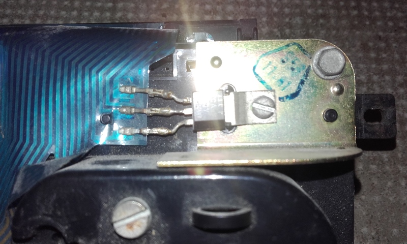

C'est ca la diode, quand il n'y a plus de jauge ni de temp d'eau c'est souvent elle qui est en cause sur golf 1

Salut à tous, pas eu le temps de donner de nouvelles
Le problème venait en fait du compteur, la nappe était coupe sur 2 endroits... dur à voir, mais l'ohmetre à été mon ami
J'a donc ressoudé au fer à souder
Donc tout est ok, compte tour ok, t' ok et jauge ok.
