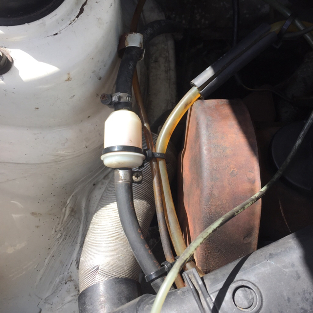

Il doit être sur le côté droit quand tu est face à la voiture, une sotte de petit cône en plastique vraiment tout petit t attend pas à une grosse pièce!sinon suit tes tuyaux!

Ceci ??

Oui c est cette pièce tu peut la commander sur oscaro!il faut éliminer les problèmes possible et voir si elle tourne mieux!

je vais en chercher une nouvelle demain je mets demain soir mais je roule pas avec avant semaine prochaine voiture du week end :p je vous dit quoi la semaine prochaine si c'est rentrer dans l ordre ou pas :)
