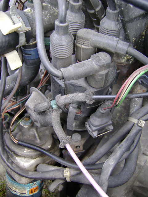

j'ai remplacé les 3 petites durits qui partent de la capsule de depression du distributeur et hop... ça marche nickel!!
Elles devaient etre d'origine !!

Golfred, tu peux me donner plus d explications ? Quelles durites exactement as tu remplaces ? (Une photo de ton moteur avec les dites durites repérées ?). Merchiiiii

les 3 durits qui partent du "t" vert.

Ok. Juste les 3 petites tressées, ou aussi les fines en plastique ? Elles étaient bouchees ? Ou poreuses ?

Je n'ai changé que les tréssées, les autres sont en bon état. Mais regarde si les tiennes ne sont pas fendues ou abimées, ce qui provoquerait une prise d'air.

J ai vérifié, les miennes ont l air récentes et en bon état. Je crois que de mon côté, le problème vient de mon capuchon de bougie. J ai amélioré la situation avec un colson, en attendant de recevoir mon nouveau faisceau.

Il me semblerait donc que les durites tressées reliées à la capsule de dépression soient la prochaine étape, mais ne trouvant pas de durite identique, que mettre à la place ?

Du coup, j ai changé les 3 durites tressées reliées sur la capsule de dépression + Celle derrière le papillon, et celle raccordée sur le contacteur de dépression mai , même si j ai l impression qu il y a une amélioration minime, le problème persiste.
Quelqu un aurait une idée ?
