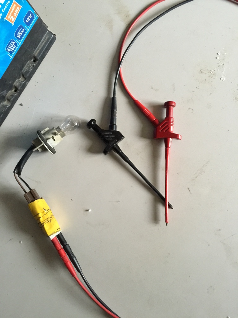

Pour contrôler le 12v, fait avec une lampe témoin, j'en ai fabriqué une avec une ampoule de voiture et son support.

bon je me suis fabriquer une lampe test et la, je me suis aperçu qu'un des pins du connecteur de l'idf était en retrait (le noir 12 volt) par rapport a l'autre et ne faisait pas contact, j'ai remis le pins en place et brancher ma lampe test, a froid quand je démarre la lampe ne s'allume pas...
faut il obligatoirement brancher le fil blanc/vert de la sonde a la masse pour que la lampe s'allume? si c'est pas le cas , il y a un os quelque part :nul

bon j'ai brancher la lampe entre le fil noir de l'idf et la masse de la batterie, la lampe ne s'allume pas quand je démarre
