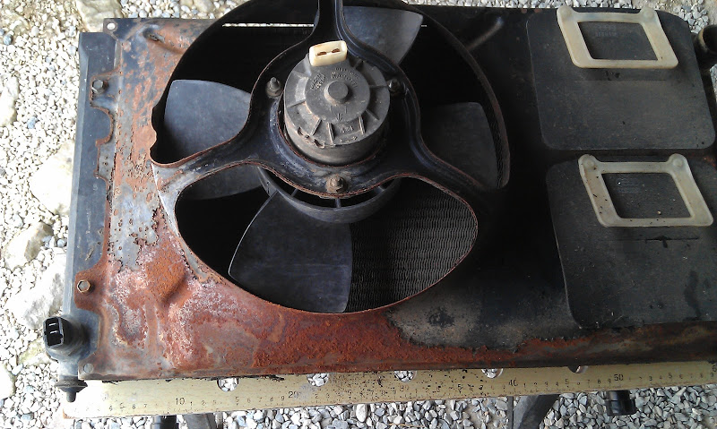

Alors par précaution j'ai confirmé le branchement du faiceau avec des photos de golf si ca peut aider quelqu'un un jour.
Le ventilo a 3 cosses, numero 1 2 et 3, le 1 coté passager, et le 3 coté conducteur.
- 1 coté passager masse couleur marron
- 2 milieu, vide sur les deux fils et blanc sur les 3 fils (sonde a deux declenchement)
- 3 coté passager
Voila maintenant je pense que je vais racheter les cartons qui votn sur le coté du radiateur histoire d'avoir une bonne aspiration, puis changer le ventilo par un neuf ! histoire d'etre sur de ne pas avoir de panne dans l'avenir. On en sait jamais en sens inverse il a peut etre créé une usure qui pourrait decaler l'axe... Ca ne vaut pas trop chere, je serais plus tranquille avec du neuf ;-)

j'etais entrain de regarder le topic de david930 et en lisant celui si je suis tombé sur ca photo (tu m'en voudras pas d'utiliser ta photo david) :
donc je comprends mieux, d'origine c'est un ventilo a deux cosses que je devais avoir, le mien est pas d'origine ! d'ou la prise manquante.... !
la question que je me pose comme ca en passant, j'espere qu'il ne faut pas que la vitesse 1 soit alimenté pour que la deux ce mette en route, j'ai eu ca sur une vmc, quand j'enclenchais la 2 eme vitesse, je restait en 1, il fallait que l'alimentation vitesse 1 et vitesse 2 soit alimenté.... !
en attendant d'en recevoir un neuf, je pense que je vais tester en faisant un pontage en branchant la cosse vitesse une voir si ca tourne a la meme vitesse ou pas.

Au lieu de racheter des cartonettes qui vont a nouveau se desintegrer apres quelques lavages , je te soumets juste mon idée d'avoir utilisé des bavettes noires de rallye , de chez BPS ,
Cela se decoupe au ciseau ou au cutter , se courbe.
