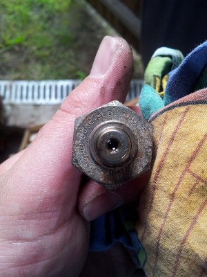

ok c est bien celle que l on voit sur la 3eme photos? et quel pression il faut prendre?
Messages : 12312
Re: Voyant d'huile qui clignote entre 2500 et 3000tr??
moi.j.ve a écrit :ok c est bien celle que l on voit sur la 3eme photos? et quel pression il faut prendre?
oui, de mémoire ca doit etre 0.3 bar
moi.j.ve
Message par moi.j.ve »
alors j ai démonté la 2éme sonde il y a marqué 0-1.5 0.45 donc c est une 0.45 c est sa?
moi.j.ve
Sonde pression d huile de la culasse changer je verrais par contre quand mon autre problème seras résolu
