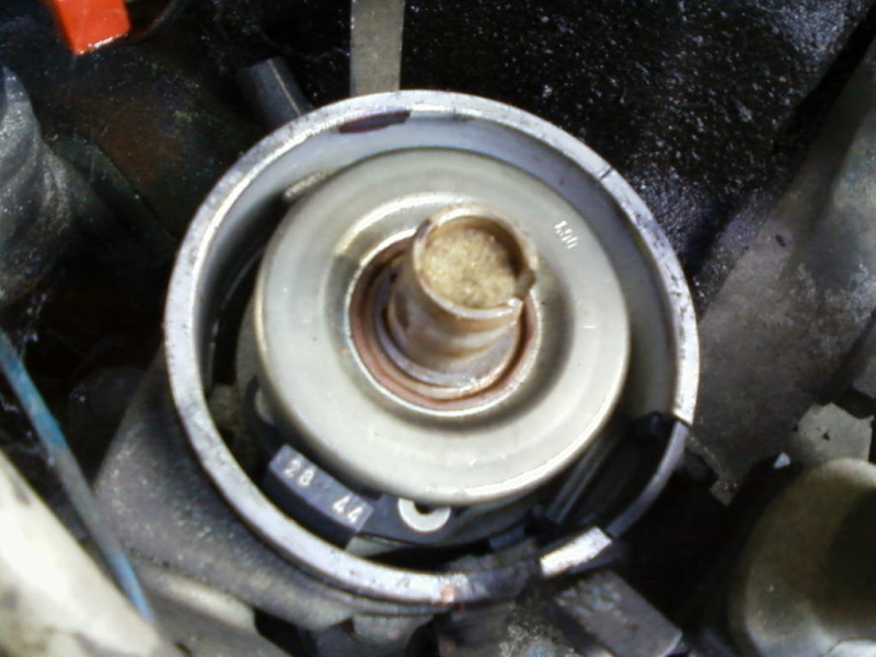

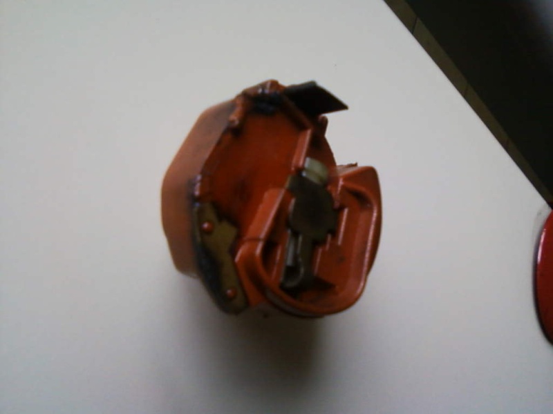

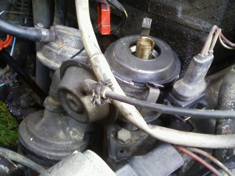

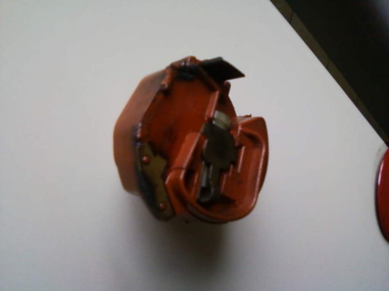

Bon alors je reviens vers vous cette maudite auto ne veut toujours pas démarrer...
la tête d'allumeur est cramée ( au sens propre du terme ). Je regarde les différent sites et je trouve ce qui doit théoriquement correspondre. Mais , quand je compare à celui en place bennnnn.... c'est pas le bon moi j'ai ça sous la tête de delco :
http://www.vagdiscount.com/rotor-dallum ... -1644.html" onclick="window.open(this.href);return false;
Put1 c'est pour les audi 100, passat et cie mais pas pour les golf1 cab....
vous me direz pour le prix change le. Oui certes je peux acheter le même mais je voulais en profiter pour acheter aussi la tête . Et c'est là que le bas blesse !!!! Laquelle correspond à ce doigt ???
si vous pouvez m'aider...

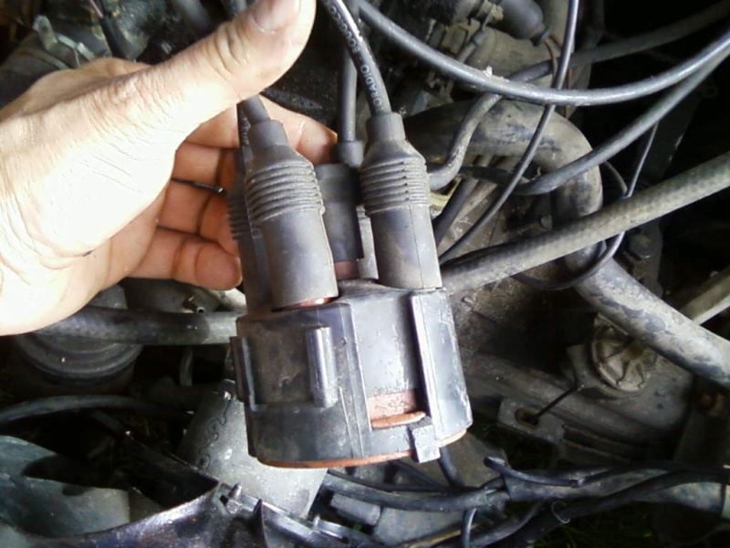

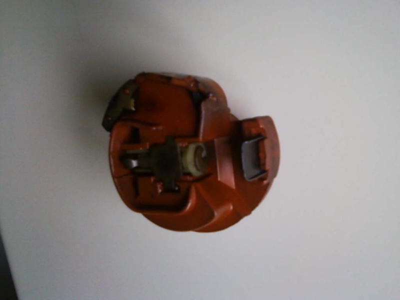

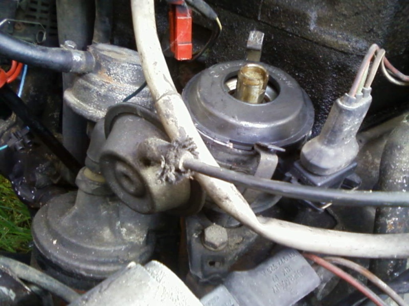

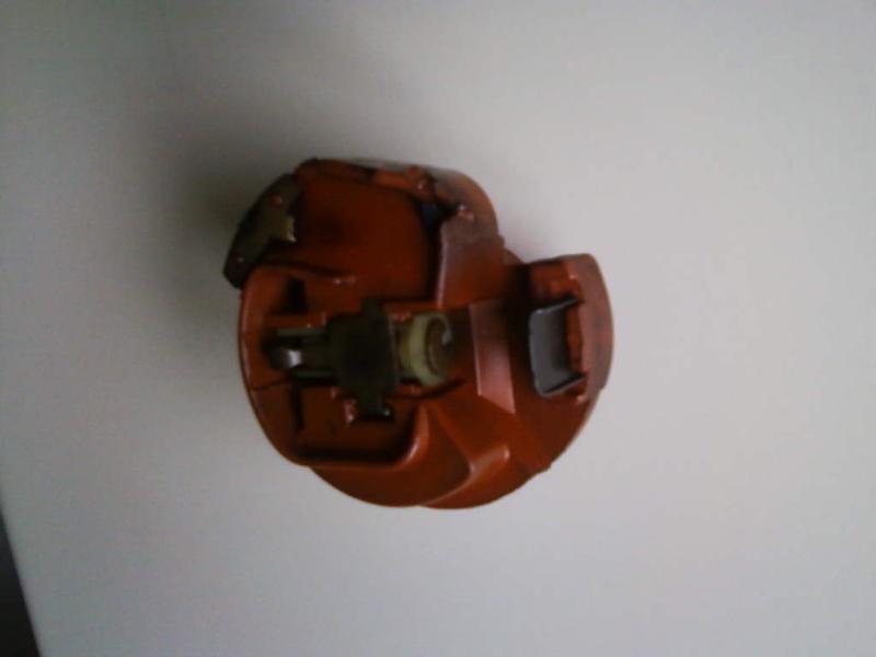

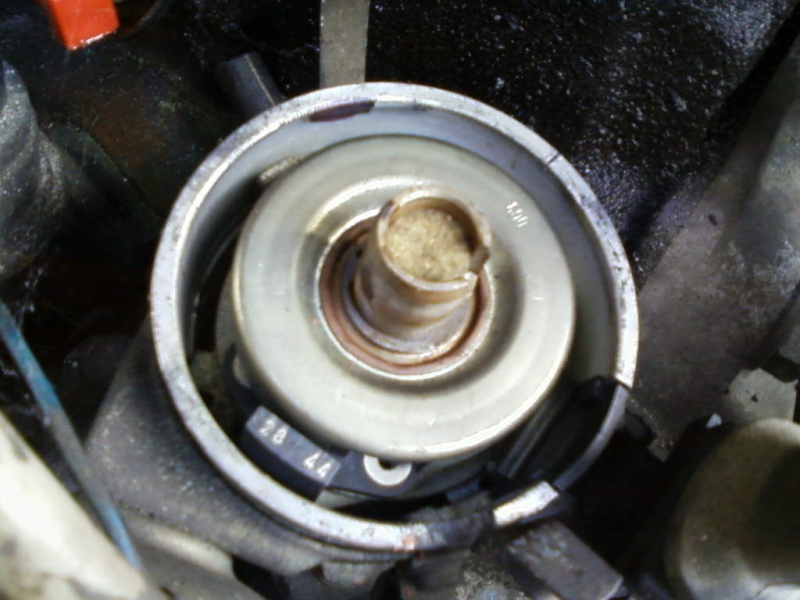

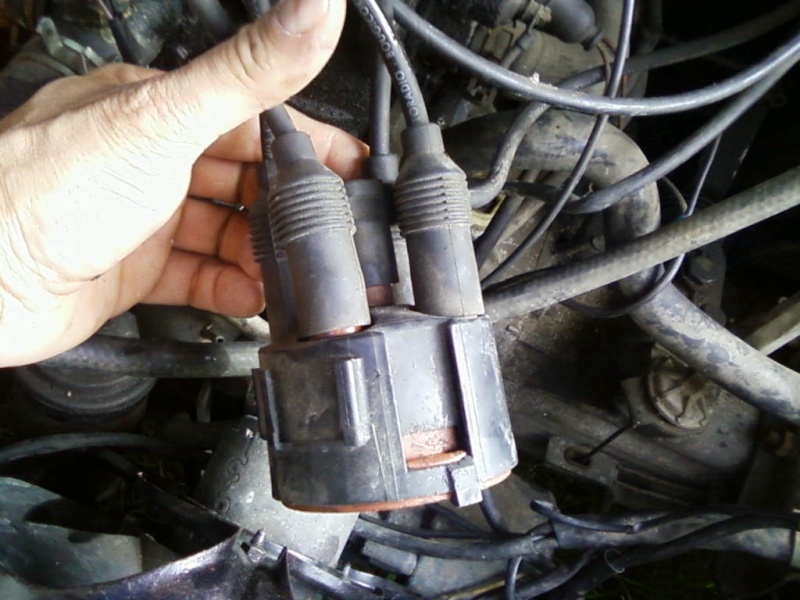

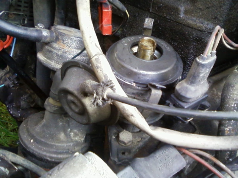

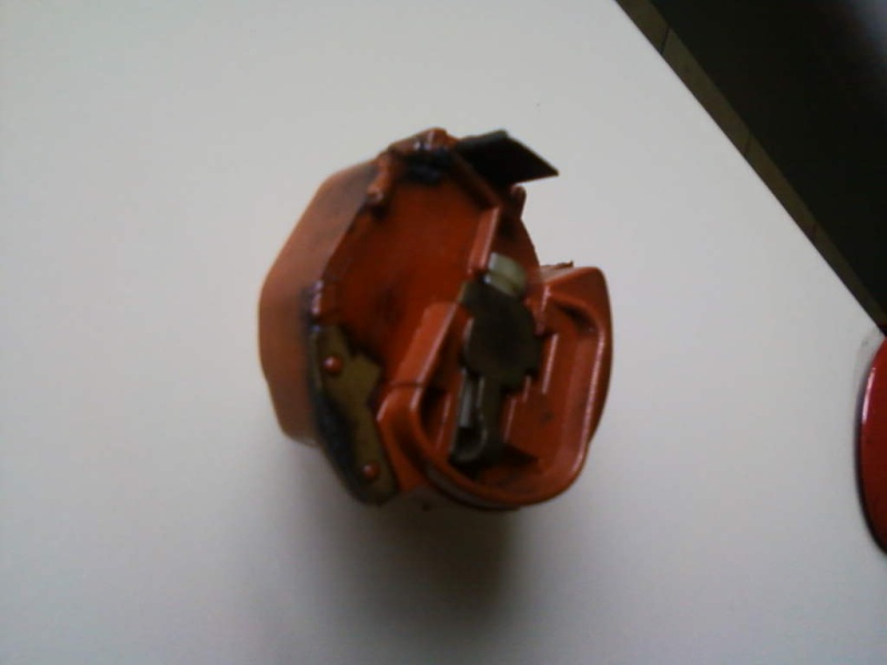

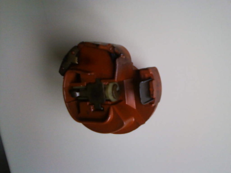

avec photos c'est plus parlant:
désolé pour la qualité mais c'est avec un vieux portable.

ont dirait un rupteur ton truc au milieu !
et pour le doigt que tu veut mettre a la place il faut vérifier le diamètre ou il se loge avant " il y a plusieurs dimensions ".
pourquoi ne pas trouver une tête complète d origine plutôt que continuer sur les bêtises des prédécesseurs ?

Oui j'ai vu aussi, mais pour le coup je me demande si ça va aller , est-ce que tout l’allumeur n'aurait pas été changé ?
- Messages : 12314
Re: moteur calé.
tu as un allumeur de DX avec une tete et rotor tout ce qu'il y a de plus commun pour un GLI DX, je ne vois vraiment pas ou est le problème....dispo chez mecatechnique...
