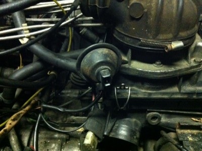

Salut à tous,
La semaine dernière changement de boîte de vitesses c'est fait, changement d'admission c'est fait mais fuit un peut malgré le changement de joint
Dites moi savez vous où est la prise qui se branche la?

Salut, tu as eu la réponse pour le petit cliquet derrière les papillons ? Je me demande qu'est ce que c'est
