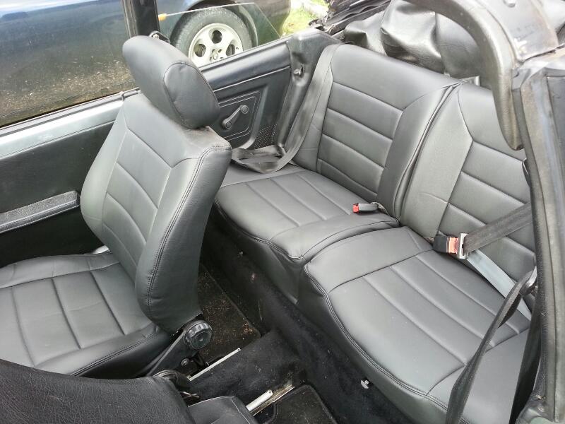

chouxxx a monté du kmaniac
le resultat est très correct et le rendu est très bien :oui
mais je crois qu'il y a passé pas mal de temps et redémonté plusieurs fois
en même temps monté du sky avec des température négative ou proche du 0°C c'est pas l'idéale
vu l'assemblage des sièges je pense qu'il est pas évident de bien les remontés surtout pour une première fois
je dirait que l'ensemble peut etre sérieusement amélioré

J'ai les même que j'ai monté sans les housses d'origine c'est clair que c'est la misere a mettre et a tendre mais ça rend carrement mieux que ça dans la mienne, je me demandais même si elles n'etaient pas trop petite au debut.

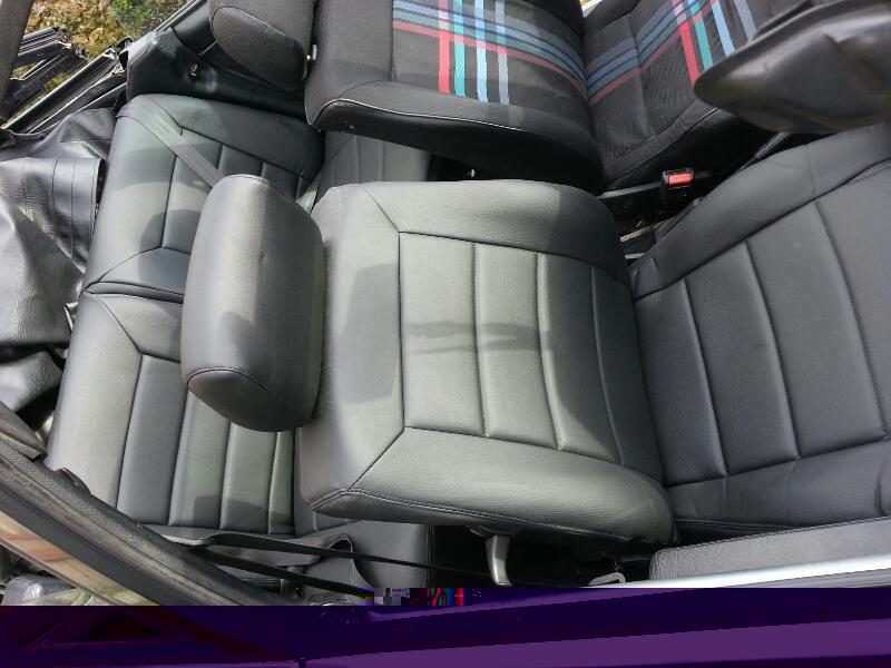

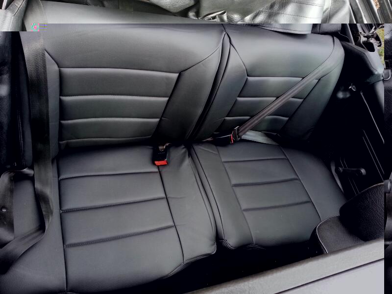

J'ai récupéré mon cab alors je t'es fait quelques photos de mes sièges avec les housses montées comme tu me l'as demandé
J'ai pas encore fait le siège conducteur mais je trouve le resultat pas trop mal, je suis en pleine reflexion, je met les housses de panneaux de porte ou pas???
J'espère que ça va t'aider, si tu as besoin d'un renseignement n'hésites pas

Bon, ben y'a plus qu'à passer commande. Ça a l'air pas mal tout ça !
Dis-moi Pistouf, as-tu démonté les sièges pour parvenir à ce beau résultat ?
A+
A+

Oui j'ai tout démonté
j'en ai profité pour repeindre et vernis toutes les armatures en ferraille, changer les mousses abimées et les guides en plastiques des sièges avants.
Le seul soucis que j'ai eu c'est pour enlever les appuies-tetes qui etaient bloqué mais une fois la housse d'origine et l'espèce de mousse centrale du dossier enlevés on voit les extrémités des barres qui rentre dans le siege, avec un marteau et un chasse goupille en tapotant ca vient tout seul
D'ailleurs je suis a la recherche d'une mousse de dossier avant, j'en ai une d'abîmée, je me suis dépanné avec une mousse de mes anciens sieges de golf3 mais c'est pas tout a fait les memes et le rendu me plait pas des masses
si quelqu'un a ça qui traîne........
