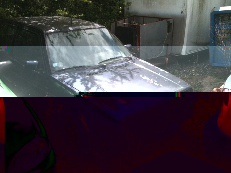

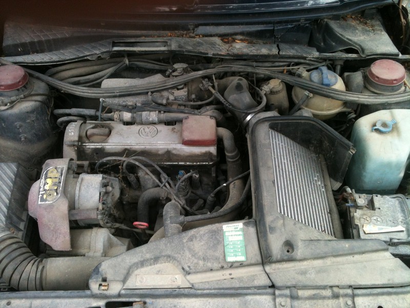

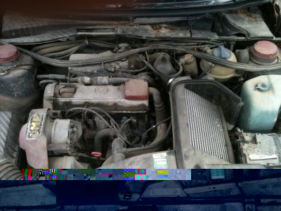

Je suis conscient qu'un tel projet n'est pas homologué et j'ai longuement réfléchis à ce propos mais bon..... :hmmm2 la raison ne l'emporte pas toujours
Voici donc quelques photos de mon "proG 60", pour ceux que ça intéresse. je vais commencer par le commencement....
