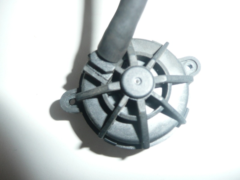

demontage de la depression au niveau du moteur + une ralonge de tuyau
je controle au tableau de bord
aucune variation en aspirant dans le tuyau
mais je sens que la membrane n'est pas percée (la depression reste dans le tuyau)

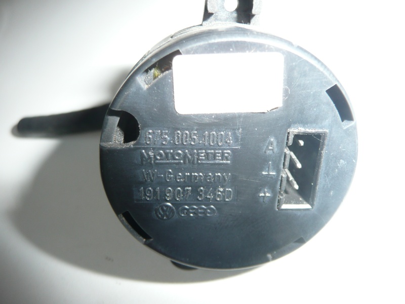

alors
je souhaiterai verifier sur la menbrane en trouvant les alimentations si j'ai un signale de sortie
si quelqu'un a une info sur le branchement je pourrai verfier qu'set ce qui deconne
+ ------------------ plus batterie
T a l'envers ----- je dirais une masse
A ------------------ la sortie signale
