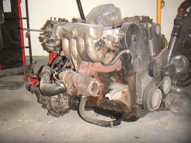

Blades a écrit :Image
:lang
t'as pas le droit de nous montrer non mais :grrrrrr
On a pas les mêmes lois(malheuresement pour nous) :lang :lang :lang
mais sinon moi j'aimerais bien :mdr :mdr

j'suis en train de faire un montage PG turbo pour remplacer mon KR dans ma one.
Après effectivement c'est illégal,mais ca passe au CT .
Le moteur PG Turbo sous 0.7b de pression donne un poil plus de 160cv.
Au niveau modif il faut un bloc, une injection, une pompe a essence, un turbo, un echangeur...( d'autre petit trucs)
Il faut surtout pas avoir peur des modifs car c'est un meteur qui existe pas chez VW donc pas mal de pièces sur mesure.
J'pense faire mon moteur pour environ 1200€ ( mais c'est à titre d'info)

moi je suis justement entrain de rassembler les pieces pour le faire.
et le mieux est d avoir un bloc moteur d avance comme ca tu continu a rouler. sinon niveau pieces ,j ai deja un turbo de bm, un boitier electronique fiat turbo qui prend en compte le turbo dans la gestion de l injection et une ligne de golf 2 turbo d ce qui evite de devoir modifier la ligne.apres niveau frein je compte mettre a l avant les frein d une almbra et a l arriere la monter en disk.mais evidament il faut du temps pour tout reunir mais c faisable a oui j oublia je vien de trouve un faisceau complet de ct il y a du boulot en perspective
mais siu tu veu vraiment le faire bon courrage
gibsy
Message par gibsy »
salif77 a écrit :moi je suis justement entrain de rassembler les pieces pour le faire.
Y a du taf forcément si tu prends des pièces de toute les marque, mais pour la ligne de GTD ca monte pas, et pour l'injection le mieux c'est faisceau G60 et boitier de G60...
