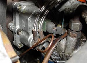

Pour le régulateur de réchauffement, apparemment il y aurai un filtre mais je l'ai pas vu quand j'ai débrancher les entrées.
Avec un tournevis, sans appuyer fort il m'a semblé qu'il était au fond de l'entrée la plus grosse, mais comment on fait pour le nettoyer ? :hein

du diluant, un coton tige, du nettoyant carbu, du gasoil, faut que ca brille....
Messages : 3222
Re: Les 2s de la Pompe à essence au démarrage
Ca y est j'ai nettoyer ce filtre, il m'a fallu 3 coton tige pour que le dernier soit blanc.

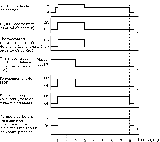

En plus j'ai vu sur ce schémas que le moteur doit démarrer en 3 secondes, moi je croyais je j'avais un problème, je pensais que le moteur devais démarrer comme a chaud en 1 seconde.Ca parait pas mais 3 secondes c'est long quand même.
Pour info j'ai changé le relais et j'ai toujours pas ces fameuses 2 secondes de Bzzz, donc j'en déduit que c'est normal.
