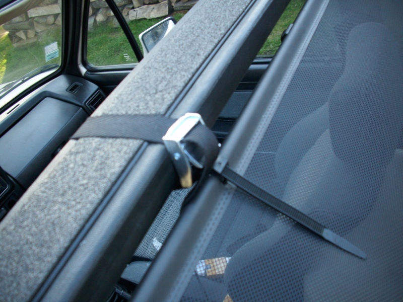

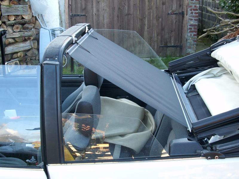

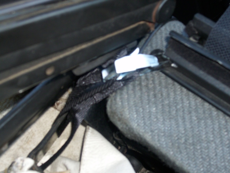

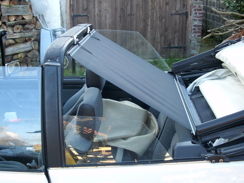

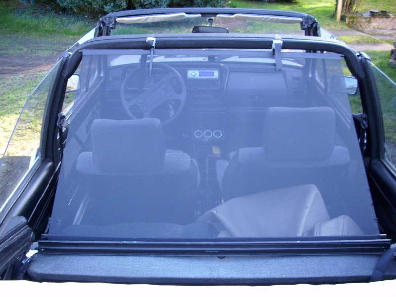

Salut
Alors voila j'ai aussi fabriquer mon coupe vent maison et je trouve sa quand même pas mal du tout
Celui ci a été fait avec un pare soleil de Xantia 4 sangles acheté chez Norauto et 4 gros rislans
je laisse place au photos

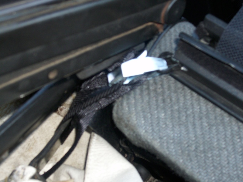

4 gros rislans noir car les petits blancs ne tenaient pas
L'attache a la capote
Et vu de coté
Tout sa pour 17 € sa fait révé :mrgreen:

très bien! :sup
Guigz
Message par Guigz »
:+1
Je vous l'avais dit : Effet garanti !!
