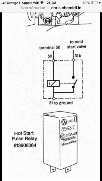

Pour tester d'après ce shémas, il faut alimenter entre les bornes 50 et 31 et le circuit 31b /31 doit se fermer par pulsation d'après ce que je comprends

MIALHE a écrit : mar. août 20, 2019 21:34 pm IMG_5028.JPG
Oui Stephane c’est exactement celui là.
Où je met le + ? Où je met le - ?
Ça peut paraître simple pour vous mais je suis vraiment pas un lauréat en Elec 🙄🙄

12v au 50 et masse au 31
donc il faut shunter entre 31 et 31 b sur le porte fusible si je comprend bien :rolleyes

Il doit y avoir une continuité entre 50 et 31b sur le relais ???

D'après ce que j'ai compris le relais doit fermer puis ouvrir sans cesse, comme un clignotant, mais bon je suis pas sur

Gaelzzz a écrit :Il doit y avoir une continuité entre 50 et 31b sur le relais ???
Non, ca ferme un interrupteur entre 31 et 31b par intermittences, je pense.

tu met un fil entre 31 et 31b sur le porte relais
il faut refaire le test de l'ampoule sur l'idf ensuite comme indiqué sur la RTA

MIALHE a écrit : mar. août 20, 2019 21:44 pm D'après ce que j'ai compris le relais doit fermer puis ouvrir sans cesse, comme un clignotant, mais bon je suis pas sur Image
Alors là tu m’as perdu😊😊.
Pourquoi agirai t’il comme un clignotant ?

coolraver a écrit : mar. août 20, 2019 21:47 pm tu met un fil entre 31 et 31b sur le porte relais
Je crois que tu as raison , c’est le plus simple et le plus sur !!
On est bien d’accord que le 12V doit arriver à l’IDF , en actionnant le démarreur (sans forcément démarrer)....

coolraver a écrit :tu met un fil entre 31 et 31b sur le porte relais
C'est bien le test qu'il faut faire pour tester l'idf mais avant tout il faudrait qu'il est du 12v qui arrive sur la broche noir/rouge de l'idf sinon ça marchera jamais.
