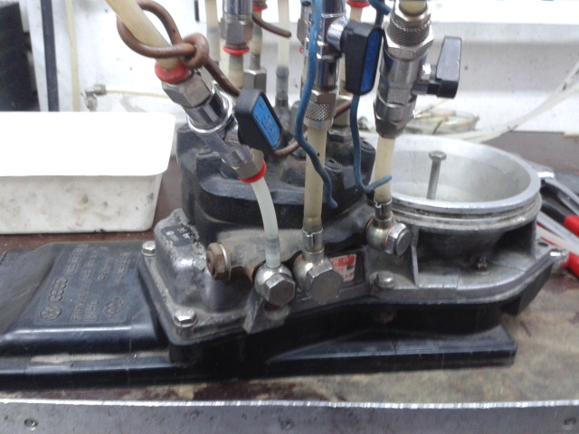

J’ai fait refaire le plateau doseur, le kjetronic et le WUR par le garage combes à albenc (spécialiste kjetronic) le piston du kjetronic était griffé
Je viens de tout remonter et résultat négatif : pareil qu’avant la réfection
Je ne sais plus quoi faire ; la voiture démarre avec un ralenti à 2000t puis ça baisse progressivement et elle finit par caler

Et maintenant que tout est refait à neuf, tu as quoi comme pression, robinet ouvert et fermé ?

Ton problème c'est que tu n'as pas l'outillage des garages.Chb6811 a écrit : jeu. août 19, 2021 21:19 pm Bonsoir à tous,
Je viens de tout remonter et résultat négatif : pareil qu’avant la réfection![]()
Dans mon cas je me le suis constitué.

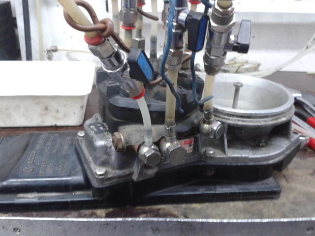

Pour les K-jetronic j'ai un banc de pollution facom, une valise de pression facom, un banc wynn's qui me permet d'alimenter le k-jetronic sans passer par la pompe à essence de la voiture (à la base il me sert à nettoyer le circuit d'injection, le bidon d'un litre est avalé en 10 mn de ralenti).
