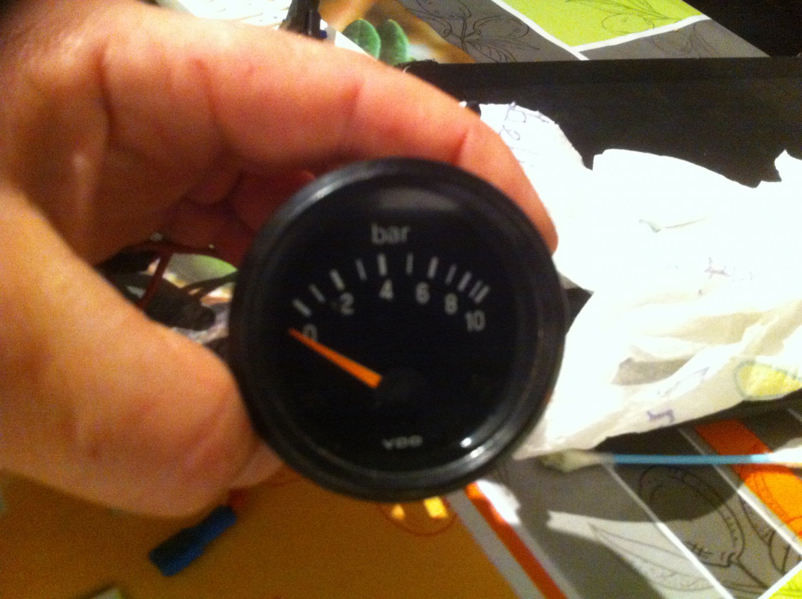

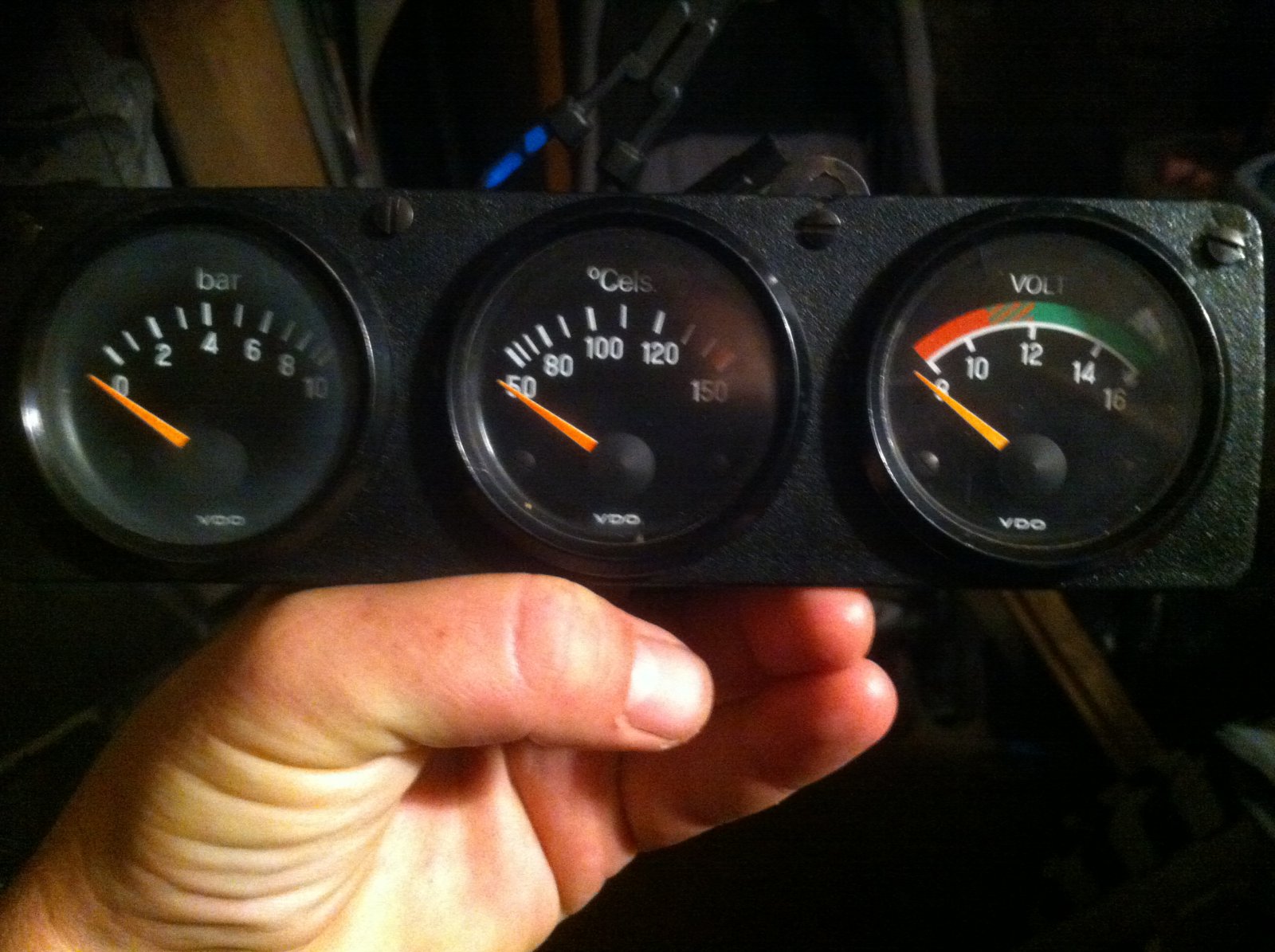

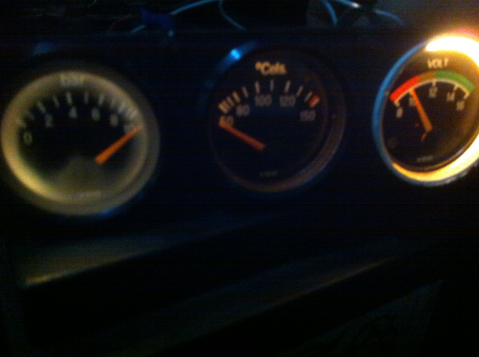

Bonjour j'ai récupérer 3 manos VDO dont un qui ne fonctionne pas à blanc sur une batterie celui justement de la tension de batterie :hmmmm , le donateur m'avait prévenu d'un soucis!
Après avoir fait pas mal de recherche sur le net, rien sur la réparation, le démontage du cerclage oui mais rien sur le mécanisme ou une réparation possible!
Ce serait dommage de le jeter à la poubelle peut-être pour un fil déconnecté à l'intérieur :grrrrrr
Quelqu'un à déjà ouvert plus que la vitre ou réparer son mano? ou une vu de l'intérieur pour voir dans quoi je m'embarque..
Petite question ce sont bien ceux montés dans nos belles ou bien ils viennent d'une Audi ou autres golf 2 etc...

Un samedi pluvieux qui m'a donner le temps de regarder un peu mes manos
Démontage de celui indiquant la tension qui ne fonctionne pas

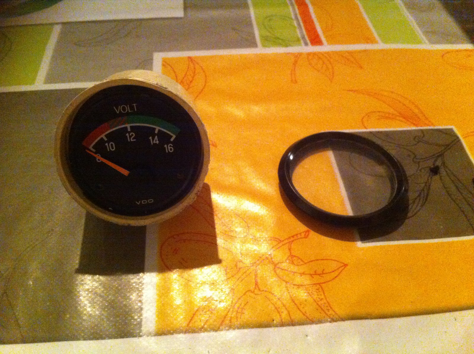

Il faut l'ouvrir délicatement par l'arrière au niveau de son cerclage, il sera marqué mais une fois remonté sur sa plaque on n'y verra rien

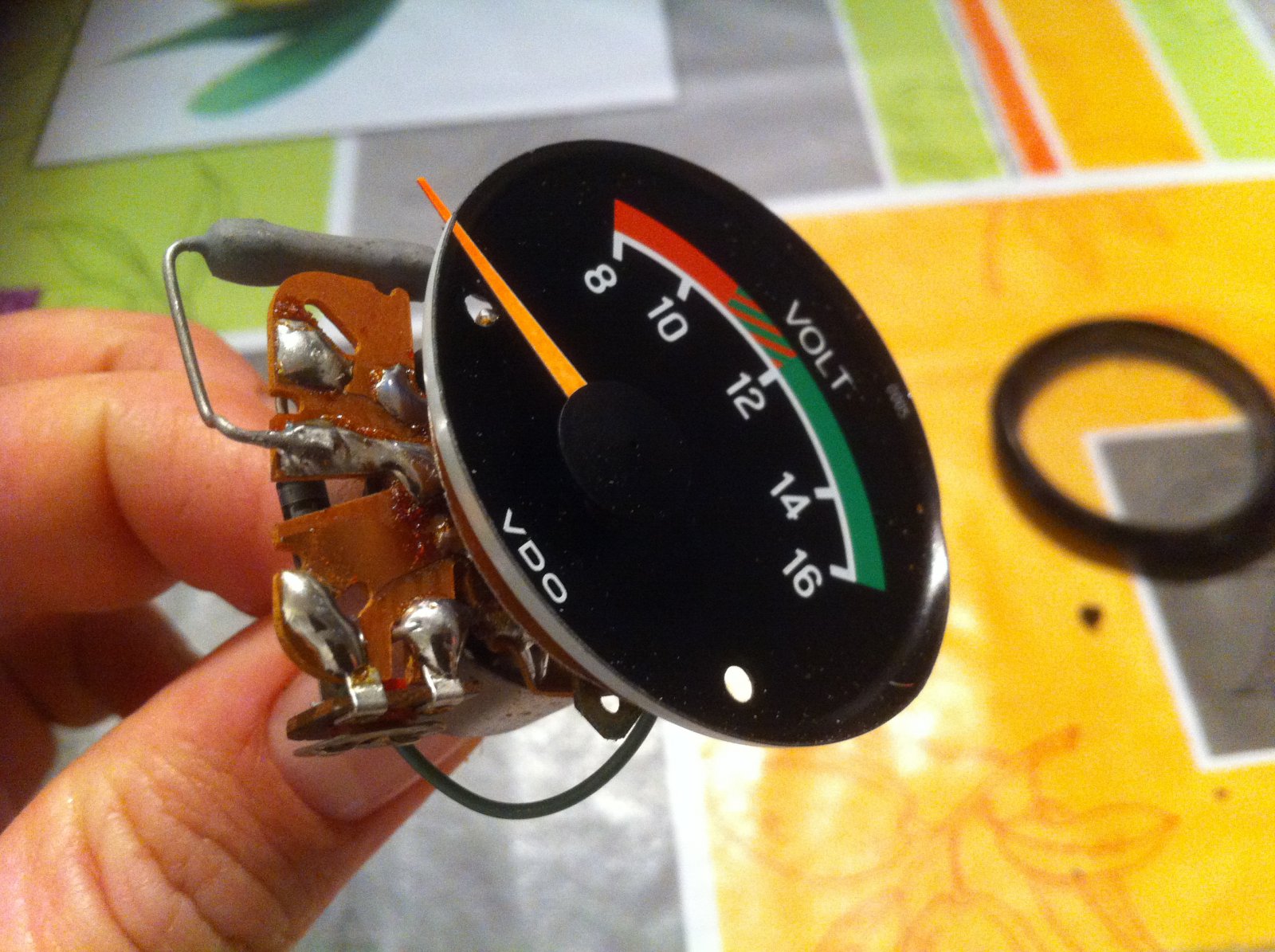

En dévissant le boulon de 7 derrière on peut sortir le mécanisme
N'y connaissant pas grand chose, j'ai pu simplement constater aucune brulure ou fils ou soudure déconnecté, un peu d'oxydation sur certaine petites pièces donc nettoyage et remontage

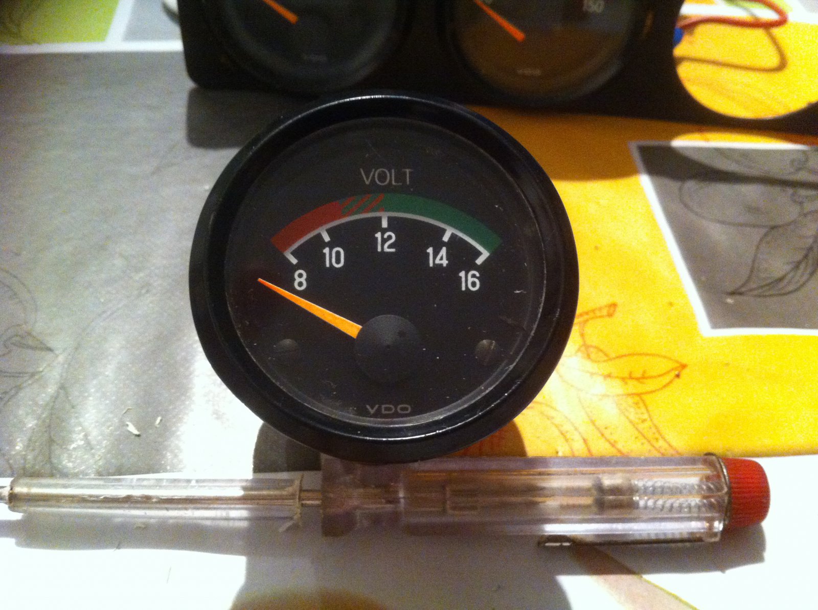

Test sur ma batterie et la miracle :ange il revit pas encore au top mais ça bouge :) 10 volts y a encore un soucis à voir
j'en profite pour m'occuper de celui de la pression d'huile qui avait un souci de buée permanente ou autres saletés :hmmmm
Y'a plus qu'a brancher surement au printemps!

olive06 a écrit :Test sur ma batterie et la miracle :ange il revit pas encore au top mais ça bouge :) 10 volts y a encore un soucis à voir
Peut être simplement un décalage de l'aiguille sur son axe
Enlève l'aiguille, branche-le sur une batterie que tu as testée avec un multimètre et replace l'aiguille à la bonne tension ?
