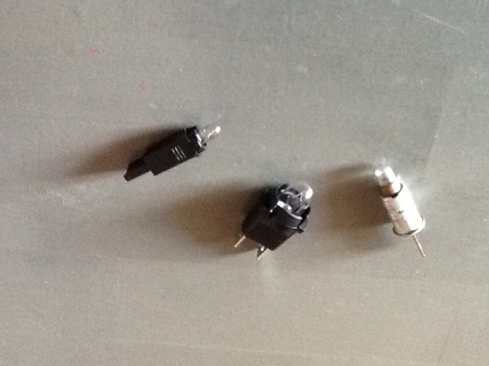

Voila mes trois ampoules de Mano qui sont toutes differentes :foldingo ça aurais etait trop simple sinon :D pour rappel l idee est de passer en ampoules vertes pour etre raccord avec le tableau de bord
Trois solutions:
Nouvelles ampoules si ça se trouvent :hein
Capuchon silicone Mais donc trois tailles :grrrrrr
Vernis a aplliquer sur les ampoules :?
Votre retour ou adresses me seront utile ;) rien que les identifier :sup

Il te faut sortir les ampoules de leur porte-ampoule pour voir quel modèle il te faut.
Regarde peut-être ici : http://www.pharos-boutique.fr/epages/78 ... ageSize=60
Re: comparatif manomètres
Ok Mais meme avec des Bon yeux c est pas evident!
Grosse noir D5 158 55
Petite noir dch 12/2
Doré 12v/2w

Le vernis c'est pas top. D'autant que si ça ne te plait pas il faut l'enlever après
Sinon effectivement il faut extraire l'ampoule et voir le modèle

Pas mal ce site, a priori y aurais tout Mais les puissance sont differentes de 1,2 a 4w? Ça va faire une difference?

Ça éclairera sans doute plus fort
