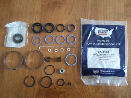

J'apporte ma petite contribution en vous faisant un retour sur ce kit de réfection de crémaillère : http://pskits.com/catalog/rackkitscabri ... f73d397742
Tout d'abord, j'ai acheté le kit sur le site du lien, tarif affiché $24.30, frais de port sur la facture $6 (ça me paraissait faible pour quelque chose qui vient des US), montant débité sur mon compte : 45€... J'ai envoyé un mail à ce magasin en ligne et essayé de les appeler, sans réponse. Le délai était assez long, de l'ordre de 2 à 3 semaines. En revanche le kit est bien complet, il y a tout ce qu'il faut dedans. Pour 45€ au lieu des 350€ d'une crémaillère reconditionnée, je ne fais pas de chichis.

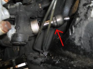

Comment on fait pour démonter les bielles de direction, je n'ose pas forcer par peur de casser la crémaillère O_o
Je joints les photos

Pour les biellettes, il faut y aller franchement avec la crémaillère encore fixée sur la voiture, avec une clé plate de 32. Il faut tourner le volant de manière à présenter l'empreinte 6 pans à dévisser pile au bon endroit où tu arrives à passer la clé, comme ça la clé est bien droite et tu peux mettre les watts ;-)
C'est relativement compliqué à expliquer à l'écrit lol passe moi un coup de fil demain sinon si tu veux ;-)

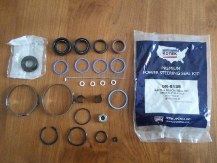

Et bien ça y est, je viens de recevoir le kit
Envoi super rapide : (commandé le 2, envoyé le 4, reçu le 6 via FEDEX)
Pour le tarif théorique, (je n'ai pas encore été débité)
Prix : 24,30 dollars + 25 dollars d'envoi via FEDEX (pas le choix)
Il y a plus cas ..... :)

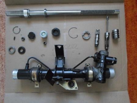

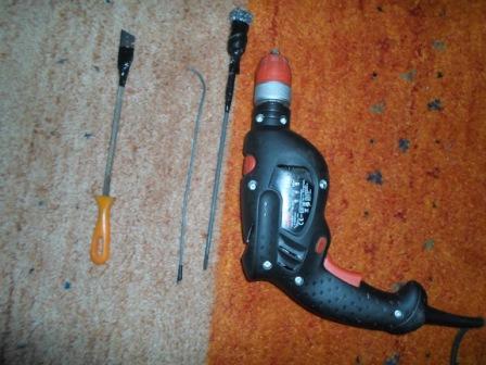

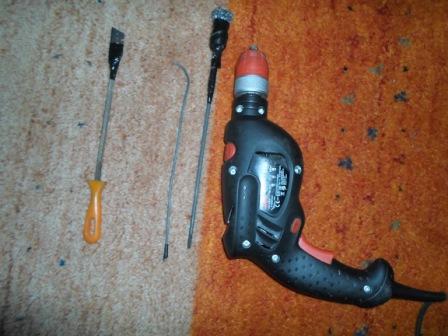

Bon et bien voila pour moi l’expérience est plutôt :( :( :( j',ai vraiment galéré à enlever le fameux joint spi du milieu, il a été impossible pour ma part à enlever (on aurai dit qu'il était collé, j'ai dû y aller au cutter de fabrication artisanal et ensuite à la brosse) voir la photo pour pouvoir le retirer et mettre le nouveau.
Ensuite même pour le remettre, j'ai pas réussi à le remettre correctement (enfin je pense vu le résultat !!!)

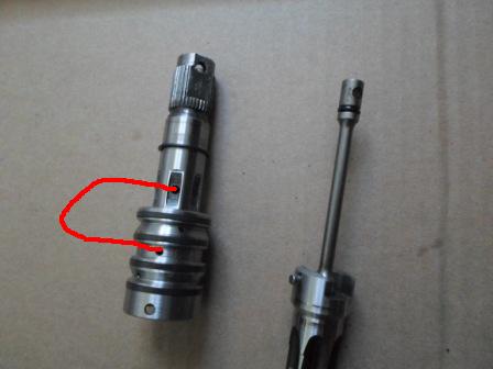

Pour le reste, ça va à peu prêt, par contre si vous vous lancez faite gaffe à la valve rotative, il y a un sens, lorsque vous la remontez, vous avez deux possibilités de montage, il ne faut pas que les 2 trous soient en face donc si c'est le cas faites un demi tour (: (voir la photo)

En pièce detachée (jusque ici tout allais bien ...)
Attention au sens !!!
Outils (LOL)
Outils (LOL)
