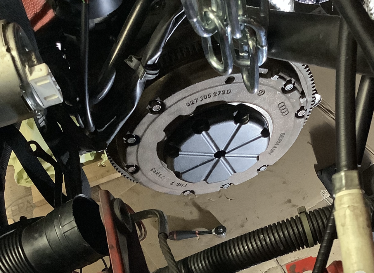

Voici une photo de mon volant moteur , prise lors de l’installation d’un nouvel embrayage..
Cab: 2 H , 98 cv, catalysé, nov 1992, boite AUG, USA.
Réf : 027 105 273 D
En espérant que tu puisses résoudre ton problème moteur..
E.
