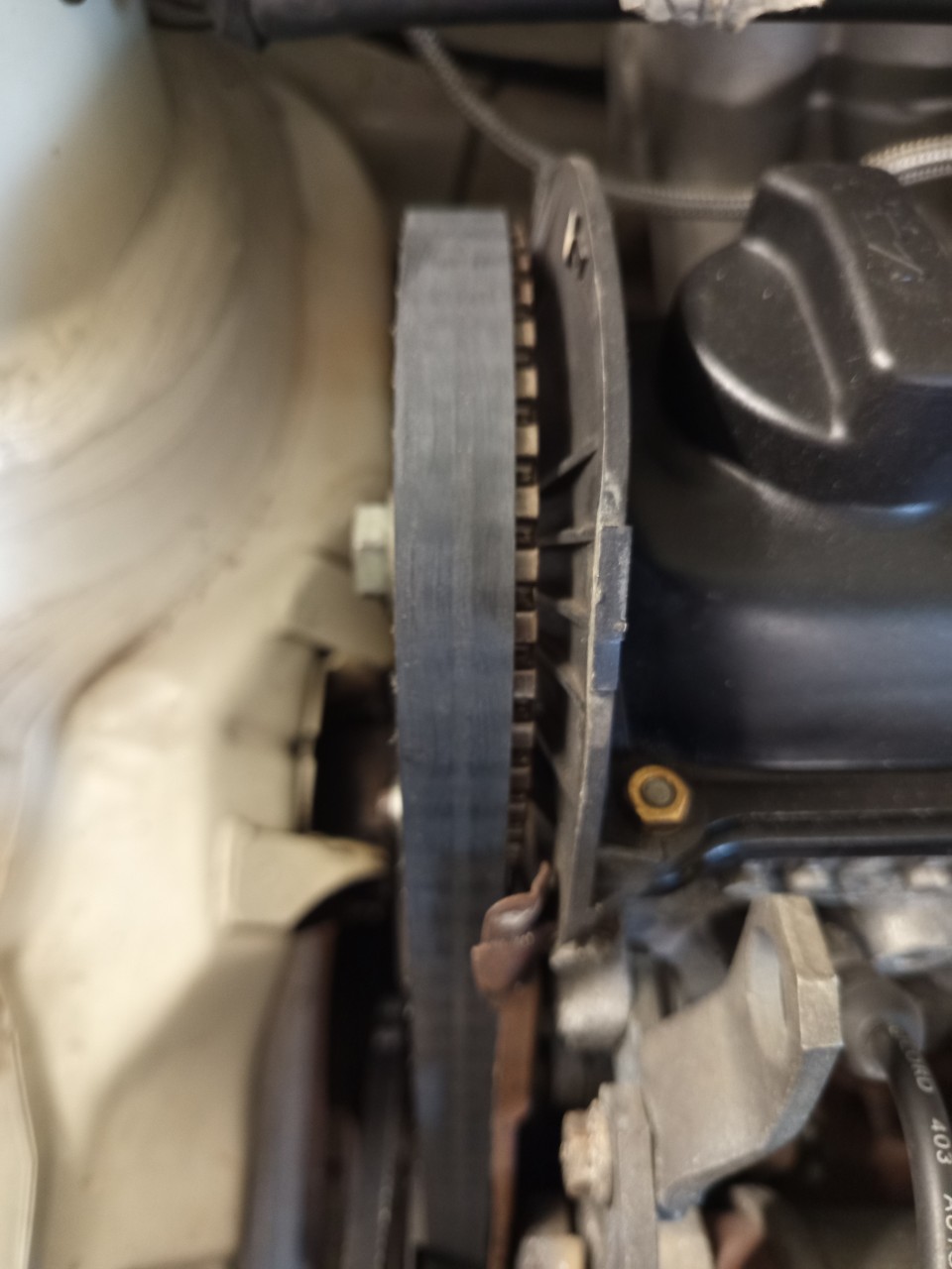

Il a peut être une poulie de GU ? Vu que son problème a l'air identique au miens ? Et une poulie sans Ot comme moi.
Maintenant la poulie du GU est peut être la même que l'EX ?
Courroie distri décentrée
- Messages : 34727
- Messages : 12314
Re: Courroie distri décentrée
GU ou EX je pense que la poulie est la même, mais elle a pus etre remplacer par une autre de la game vw
le "ot" n'apparait qu'a partir d'une certaine année (90 je crois)
souvent dans le passé certain changeait la poulie "ot" par une poulie classique car il ne connaissait pas la deuxième méthode de calage
Bonjour !
j'ai continué a investiguer hier, mais la cavalerie de l'apéro a débarqué chez moi avant que je puisse re checker le forum
du coup :
j'ai vérifié sur le EV : 049 109 111 A
et quand je regarde sur un éclaté, je devrai avoir une 049 109 111C
je pense que la différence entre les lettres se situe sur les marquages uniquement.
ce serait dangereux d'avoir des références si proches , si y'avait de grosses différences fonctionnelles genre diametre ou nombre de dents....
t'imagine le magasinier vw , dans le coltar de bon matin , qui file une mauvaise pièce a une lettre près au mécano ?
ca fini en salade de soupape pour pas grand chose non ?
Bon sinon j'ai remonté le vieux galet, et le bruit n'est plus là , la courroie ne dépasse plus de la poulie.
Bon on sent qu'il est plus tout jeune , j trouve qu'il ronronne un peu. le galet neuf est là cet aprèm, je vous tient au jus quand tout sera rentré dans l'ordre
du coup :
Alors, j'ai une 049 109 111 B sur le EXcoolraver a écrit : mer. août 03, 2022 16:56 pm Une question me taraude ? la poulie d'aac est bien celle d'un EX ? tu as la ref vw dessus ? tu as essayer de comparer avec celle du EV ?
ok donc c’était bien le galet
gasgaz
- Messages : 138
- Enregistré le : ven. juin 07, 2013 09:55 am
- Lien vers la présentation : https://www.golf1cabriolet.com/forum/vi ... =2&t=32975
- Localisation : Gard (30)
- Âge : 40
Et bien je pense, puisqu'après avoir remis l'ancien le bruit a disparu.
Ce galet est vieux, donc il en tient un peu et le roulement ronfle un peu.
Je reviendrai dire si tout est normal suite a la pose du galet neuf , et passerai le sujet en résolu si tout va bien
Hello
je viens de faire ma courroie de distri, tout va bien, ça tourne nickel mais ma courroie part un peu sur la gauche!
je précise que j'ai juste remplacé la courroie et le galet, du gates comme il y a 5 ans!
normal?
normal?
