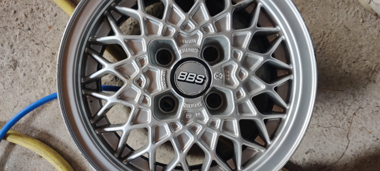

Je remonte le sujet afin de savoir si nous pouvons monter des jantes BBS en ET35 à la place de l'ET38, quelles sont les conséquences ?
Messages : 16786
Re: Taille pneus et jantes de nos cabs
Il n'y a que çà comme différence ?
Elles sont en 15" ?
romuald27
Messages : 75
Enregistré le : dim. sept. 29, 2024 20:56 pm
Prénom : Romuald
Message par romuald27 »
Voici la référence :
6JX15 ET 35 4x100
