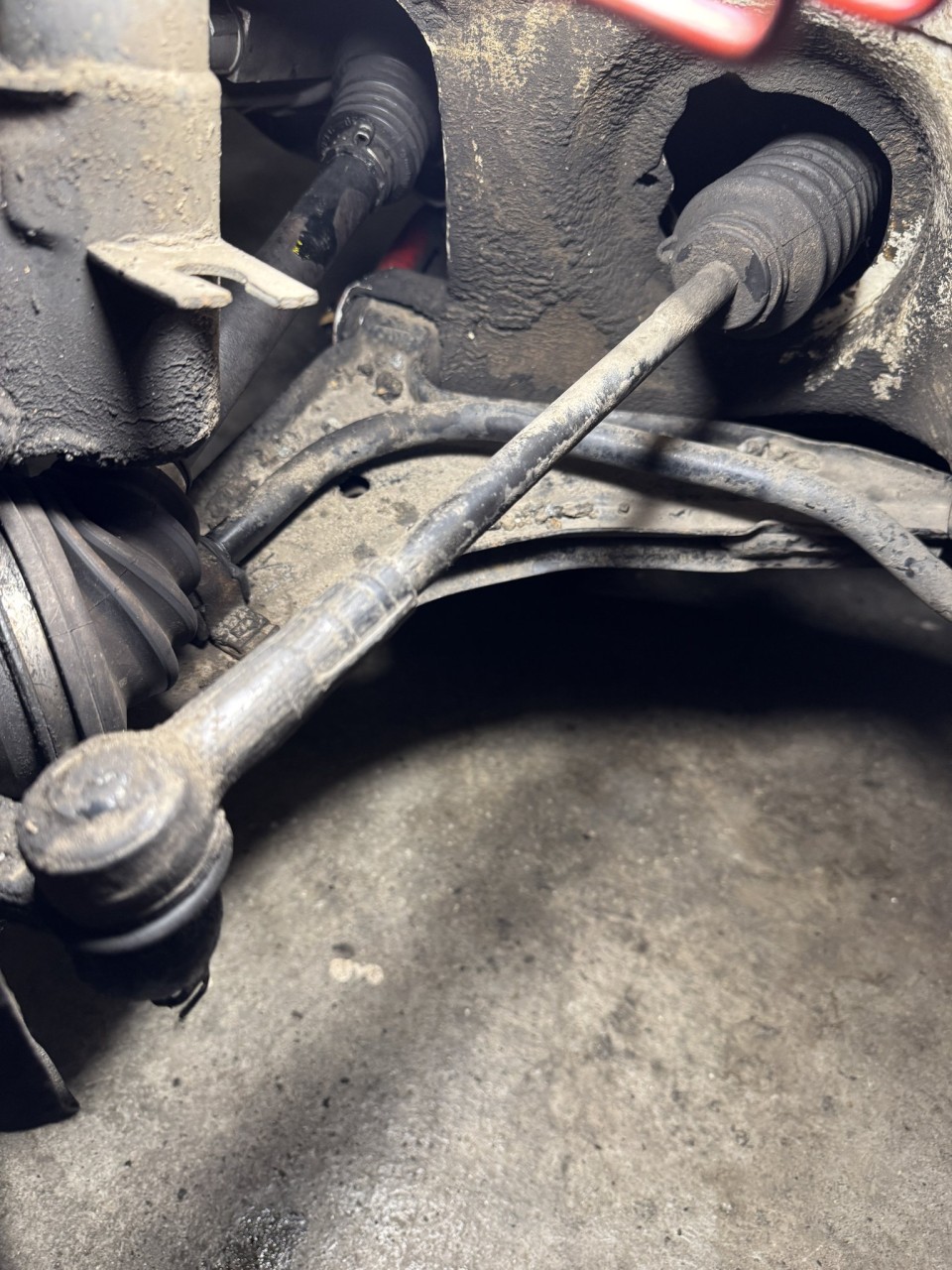

J'ai changé les silentblocs de la barre stabilisatrice et j'ai un doute sur le sens de montage, est-il possible de la mettre à l'envers, voici une photo :
Je ferai plus de photos demain soir.

Je vous explique mon problème, quand je recule sans moteur allumé entre un et deux mètres j'ai un point dur qui se réalise et la voiture est très très difficile à pousser avec un bruit de frottement coté conducteur que je n'arrive pas identifier.
Quand j'avance le véhicule aucun soucis.
J'ai vérifier rien ne frotte, j'ai démonté les plaquettes avec toujours le même symptôme. J'ai levé chaque roue en les tournants, le problème ne se produit pas. J'ai réalisé plusieurs travaux sur le véhicule dont le changement des silentblocs de cette barre stabilisatrice que je n'ai pas repéré, je me demande si celle pourrait être monté dans le mauvais sens ?,de plus j'ai l'impression que quand je conduis, je ressens tous les défaut de la route (peut-être juste un sentiment).

Je viens de vérifier le plan de montage et j'ai monté le silentbloc (14) dans l'autre sens comparé à la doc :
Oups la doc ne doit pas être bonne car voici le montage d'origine

J'ai démonté une partie de la barre stab et j'ai toujours ce problème en marche arrière. J'ai roulé un peu avec le véhicule ce soir et j'ai l'impression qu' en rentrant le symptôme c'est atténué.
A suivre
