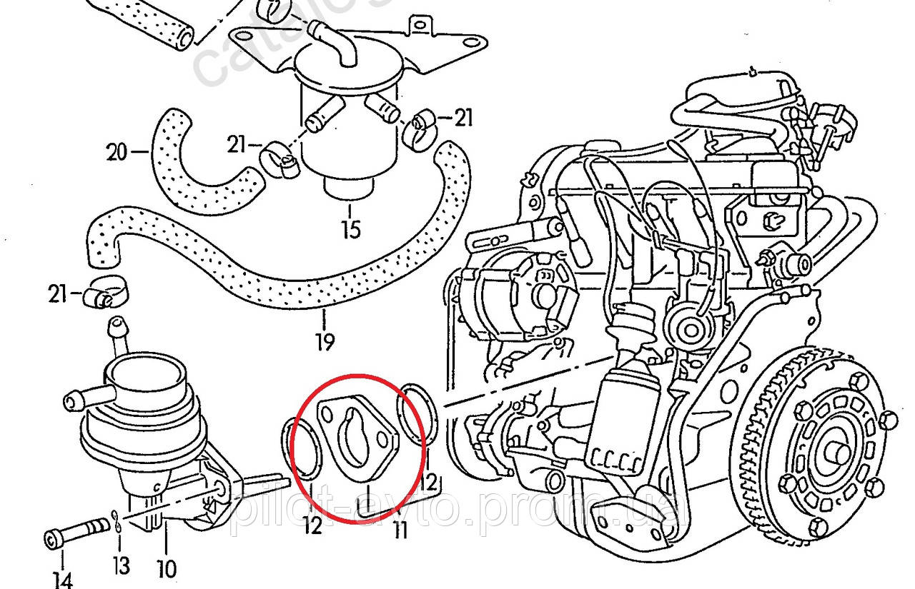

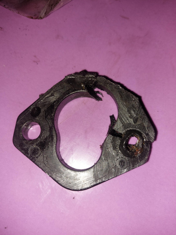

Autre problème le joint d’étanchéité de la pompe à essence est cassé, Y-a-t-il un joint entre la pompe à essence et la cale ?

Pour les joints, le plus simple est de regarder sur un ETKA en ligne. Après une rapide recherche (Moteur EX, 1990), il semblerait qu'il faille un joint 049127311A (encore dispo chez VW) de chaque côté de la cale. Mais vérifie la référence pour être sur.

Ce qui est étrange pour la cale, il n'y a pas l'emplacement du second joint sur la pièce ni sur la pompe :

Et de l'autre côté de la cale.
Sinon c'est peut-être des joints plats du coup.

Pour la cale, est-ce que tu es sur que tu as la bonne pompe à carburant? Si je regarde sur le même moteur (EX, 1990), la référence serait 026127025A. Sur les images je vois qu'il y a une gorge pour le joint : https://www.auto-doc.fr/vaico/2214351.

Il existe en fait des versions de pompe avec un joint plat https://www.auto-doc.fr/quinton-hazell/ ... -carburant. Aucune idée de la référence du joint, ni si tu peux le trouver séparément. Tu peux essayer de trouver des "plaques" de joint à découper et faire la bonne forme. Ou utiliser du joint silicone exprès (résistant à l'huile et à la température).
À moins que la cale ne fasse étanchéité en elle-même https://www.auto-doc.fr/elring/7026607# ... -carburant. La tienne à l'air cassée.

J'ai commandé la cale et en cherchant sur Youtube, j'ai trouvé ceci :
Il y a des pompes avec la gorge ce qui n'est pas le cas de la mienne. J'ai cherché plusieurs heures sans trouver ce joint
, je ne suis pas fan mais je vais faire un joint à la pâte :
