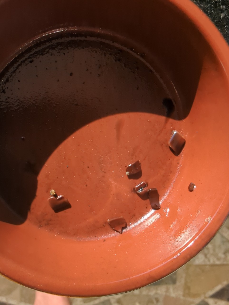

Salut , je suis nouveau sur le forum, merci pour l acceptation, j ai une golf 1 cabriolet, j ai pris un trottoir a 60 km , outre le parallélisme a refaire j ai depuis un gros claquement dans le moteur. Le moteur n'avait pas beaucoup d'huile. J ai vérifié les poussoirs hydrauliques tout est ok, j ai démonté le carter d huile et la j ai trouvé des petits morceaux on dirait des morceaux de céramiques voir photos jointes. J ai nettoyé la crépine d aspiration et la pompe. Je vais bientôt remonter l'ensemble car à l'inspection je n'ai rien vu qu'il a l'air de casser. Quelqu'un a une idée de ce que peuvent être ces petits bouts qui ressemble à de la céramique ? Merci par avance.

Vu que tu as vidangé, tu peux enlever le carter d'huile et regarder si tout tourne bien à la main.
Les bouts sont aimantable, tu ne vois pas de parties propres pour te dire que cela c'est cassé récemment.

J'ai l'impression que c'est le pignon orange du compteur de vitesse

Oui sauf qu'il se trouve dans la boîte et il n'a pas vidangé la boîte ...je pense plutôt à la jauge du niveau d'huile ..

Bon les morceaux ne s aimantent pas, le moteur tourne normalement, j ai changé les poussoirs hydrauliques, et c est toujours la même histoire, claquement.... C est quand même bizarre que ce soit arrivé après avoir tapé un trottoir a 60 km/h non?
