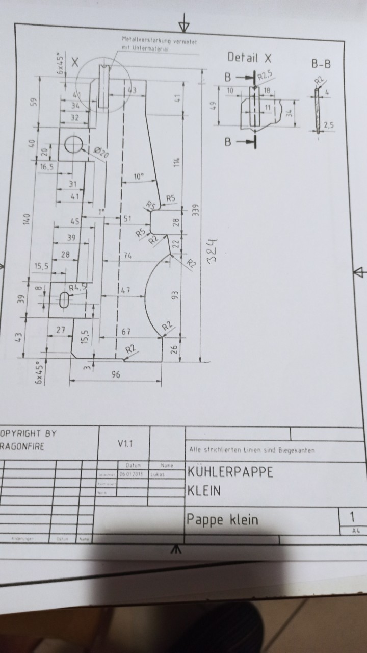

Voilà en espérant que cela puisse vous servir.

J'oubliais celui de haut.

Est-ce que les gabarits des guides d'airs sont valables pour un 1500 JB ?
Messages : 1621
Re: guide d' air ou déflecteur d' air
Non différents.

Après avoir fait un rassemblement d'anciennes cet été avec ma golf, j'ai appris qu'il manquait ces fameux déflecteurs sur ma voiture, comme tant d'autres...
Effectivement, j'ai remarqué que l'aiguille de chauffe a tendance à monter dès que je fais de la montagne ou des trajets avec des arrêts fréquents (feux rouges). Je précise que tout fonctionne bien sur le circuit de refroidissement.
Je voulais donc me lancer dans la fabrication de ces déflecteurs. Quel type de plastique faut-il acheter ? où se le procurer ?
