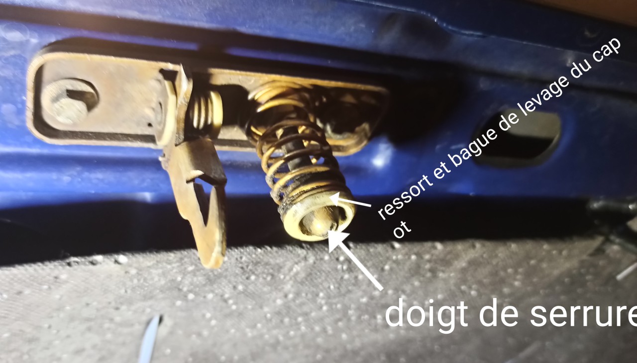

Bonjour Hugo. Normalement c'est pas trop compliqué la serrure de capot..
Le doigt de capot doit rentrer dans la serrure le plus centré possible. ( Les vis de fixation de la serrure servent pour le réglage droite gauche avant arrière).
Le doigt de serrure du capot peut régler la hauteur du capot.
Pour cela il faut desserre le contre écrou qui se trouve sur le doigt dans le ressort. Puis avec un tournevis plat on serre le doigt pour faire descendre ou l'on desserre pour faire monter le capot.
Mais la première chose a faire c'est de voir si le mécanisme de verrouillage sur la serrure ne reste pas en position ouverte.
Pour cela on tire sur la manette d'ouverture du capot et une deuxième personne vérifie si elle recule et reviens bien et avant.
J'espère que ça vous aidera un peu.

Re: Problème de fermeture de capot
Bonjour Hugo. Démontez la serrure du capot pour pouvoir faire un test en ayant le maximum de visibilité .
Avec un marqueur faites des repères autour de la serrure sur le capot pour pouvoir la remettre au bon endroit.
Quand vous tirez sur la manette d'ouverture du capot vous voyez le mécanisme reculer et avancer sur la traverse ?
