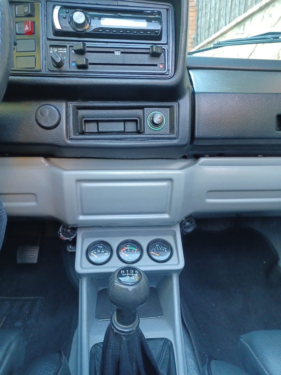

Outre les sièges et les manos, on pourrait rajouter le tableau de bord bi ton qui n'est pas raccord avec l'année 90, la moquette beige qui n'est pas dans les propositions du nuancier avec la teinte grise de la carrosserie.
https://www.golf1cabriolet.com/catalogu ... -1990-esp/

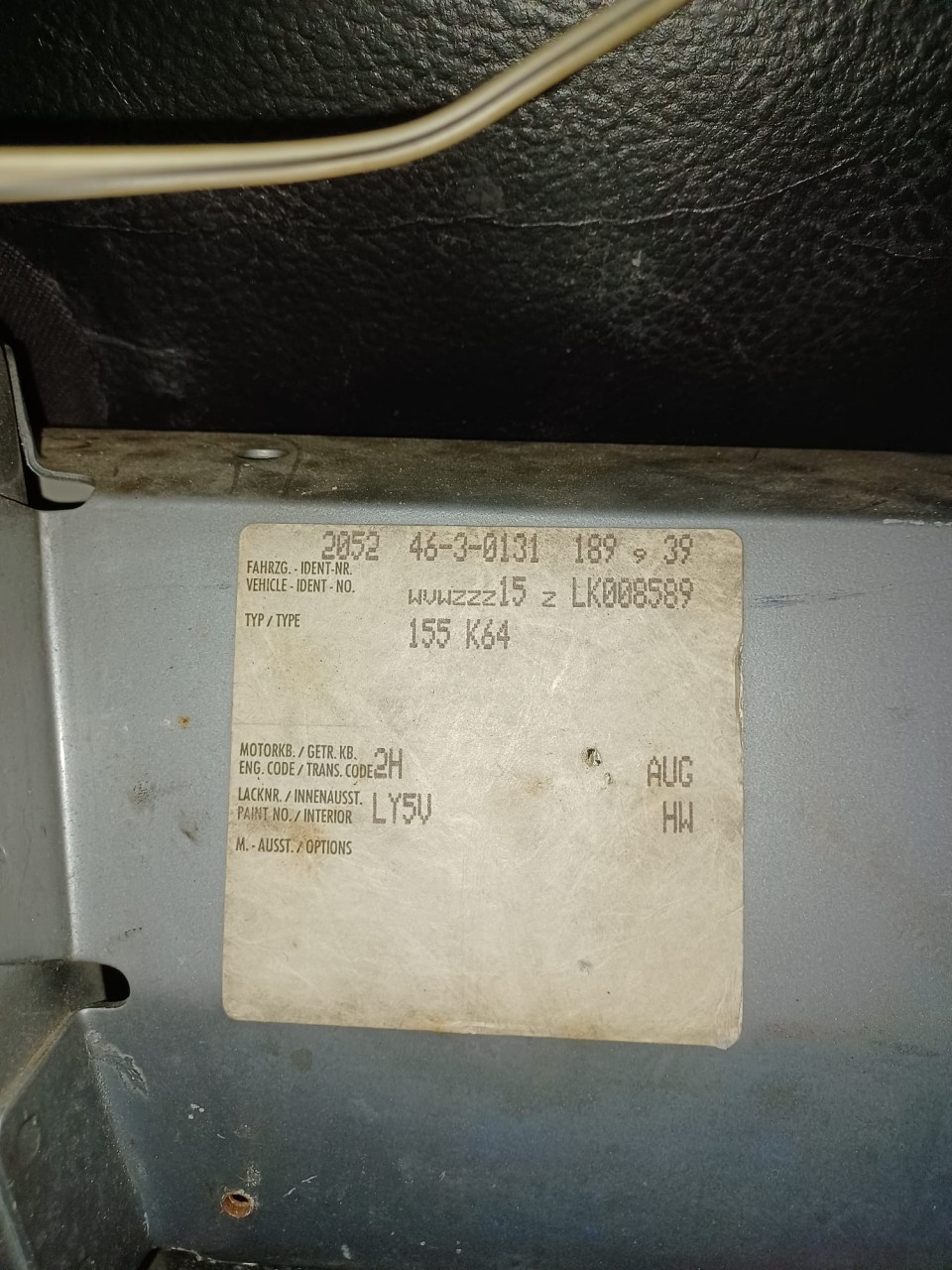

Demandes une photo de l'étiquette de coffre.
On y verra plus clair.

Sachant qu' il la ramené d' Allemagne il n' existait pas ces combinaisons la bas? Attention aux couleurs des photos j' ai eu des surprises "en voyant en vrai". La sellerie des porte moi je la vois grise et pas crème...et c' est justement ce gris en sellerie et bas du tableau qui me plaît bien, j' en ai pas vu beaucoup et je trouve que blanc vieilli pas terrible. Il me dit l' avoir mis sur pont récemment et qu 'elle est nickel mais je vérifierai quand je la vois. A priori les sièges sont des porches et montés sur les glissières d' origine, il dit que ça se faisait beaucoup la bas! Photo de l' étiquette du coffre. Si tout n' est pas d' origine en mobilier mais bien monté perso ça ne me chagrine pas trop c' est plutôt la mécanique qui m' intéressé. La par contre je ne veux pas de bidouille j' ai pas les compétences. Il a l' air honnête....distri a faire pour le reste il roule avec depuis 17 ans. Vous voyez des trucs pas clean sur le moteur?

Bonjour. Elle n'est peut être pas tout d'origine, mais je la trouve pleine de charme aussi 👍😁

C'est une finition Quarttet.
L'intérieur à bien été changé (sièges) car il était en tissus comme celui ci.
Le.moteur est bien un 2H et c'est un millésime 1990.
Donc l'intérieur au niveau du tableau de bord bas est le bon.
Si la direction assistée est d'origine le volant n'est pas le bon.
