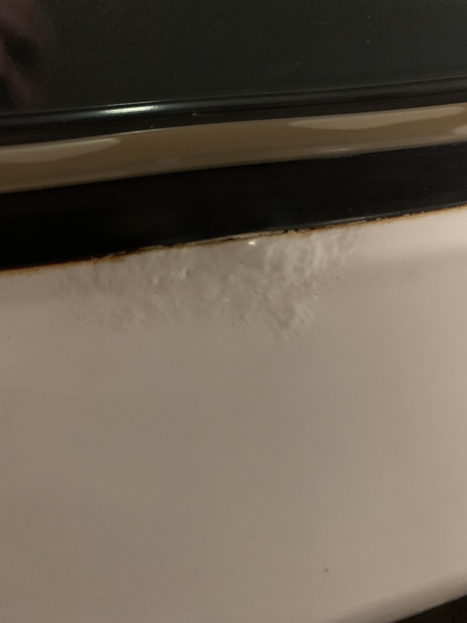

Hello,
Voici ma baie de pare-brise qui cloque, vous en pensez quoi?
Merci 🙏
Messages : 2615
Re: Baie de pare-brise rouillé sos .
Bonjour. La seule solution c'est dépose du pare brise et traitement antirouille. À première vue rien de grave mais il faut s'en occuper.
Messages : 3222
C'est la maladie de nos golf 🥲
Je n'ai pas été aussi courageux, j'ai choisi la simplicité.
J'ai soulevé le joint, gratter tout ce qui était rouillé jusqu'à ce qu'il n'y ai plus de rouille, maintenant il manque un bon petit morceau de carrosserie mais qui ne se voit pas.
J'y ai mis de l'anti rouille.
Un peu de peinture.
J'y jette un coup d'œil de temps en temps pour voir l'évolution.
Messages : 2615
C'est pourtant assez simple de déposer le pare brise :jap
Et rassurant de savoir que l'on a tout éliminer.

Intervention carrosserie inévitable. Sinon la gangrène va progresser. :@ :(
