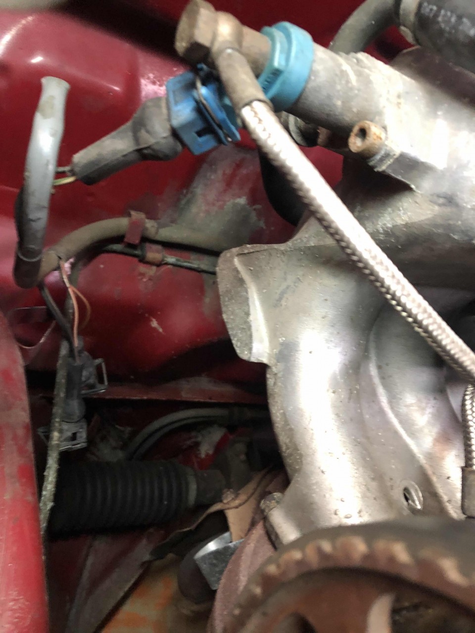

Vais voir ça demain et ferai quelques photos.

C'est grave docteur?

j'ai pas réussi (j'ai pas cherché très longtemps) à trouver où allait ce cable et trouver la commande.
il y a bien quelque chose chose sur la console qui ressemblerait à une poignée de choke, mais je doute, d'autant qu'elle ne bouge pas et que je n'ai pas le courage de "forcer".
Cela n'a pas l'air de bouger souvent. Une commande de chauffage?

Oui c'est bien ça, la commande de chauffage.
409100 kms au compteur
C'est la vanne d'ouverture/fermeture du chauffage pour l'habitacle. Là, en l’occurrence, elle est en position ouverte. Si tu repousses la manette de chauffage vers la gauche, le câble va la refermer. Si rien ne se passe, c'est que le câble n'est plus attaché à ta commande derrière le tableau de bord.
Il arrive aussi que cette pièce finisse par ne plus fermer le circuit alors qu'elle s'actionne correctement, il y a alors du chauffage en permanence. Il suffit de la changer.

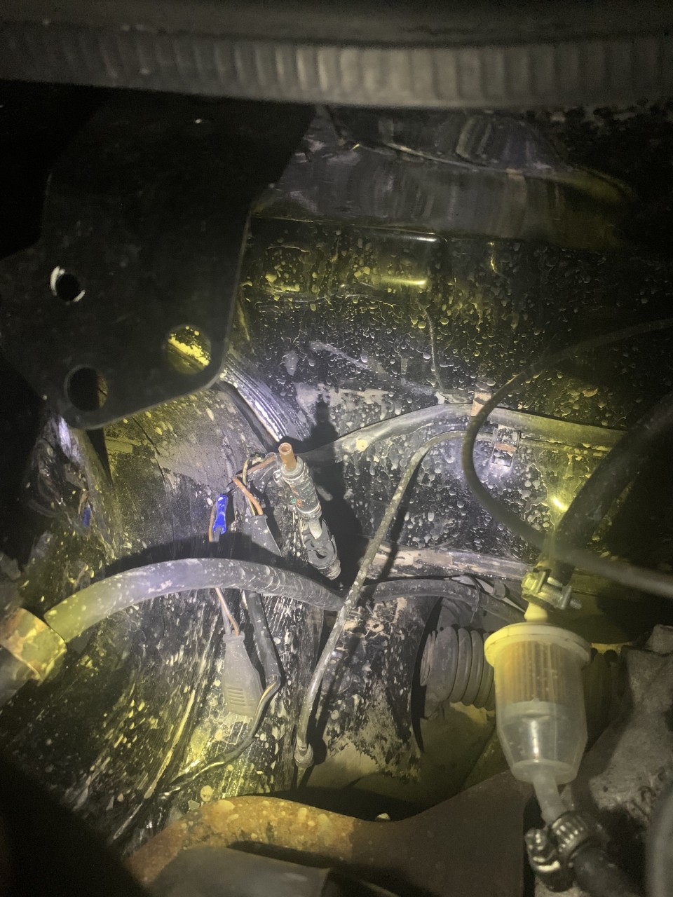

Sur la pipe de refroidissement de mon JH se trouvent 3 sondes, la plus petite à un seul fil renseigne le tableau de bord, mais à quoi servent celle du dessus et celle du dessous qui n'est pas branché d'ailleurs.

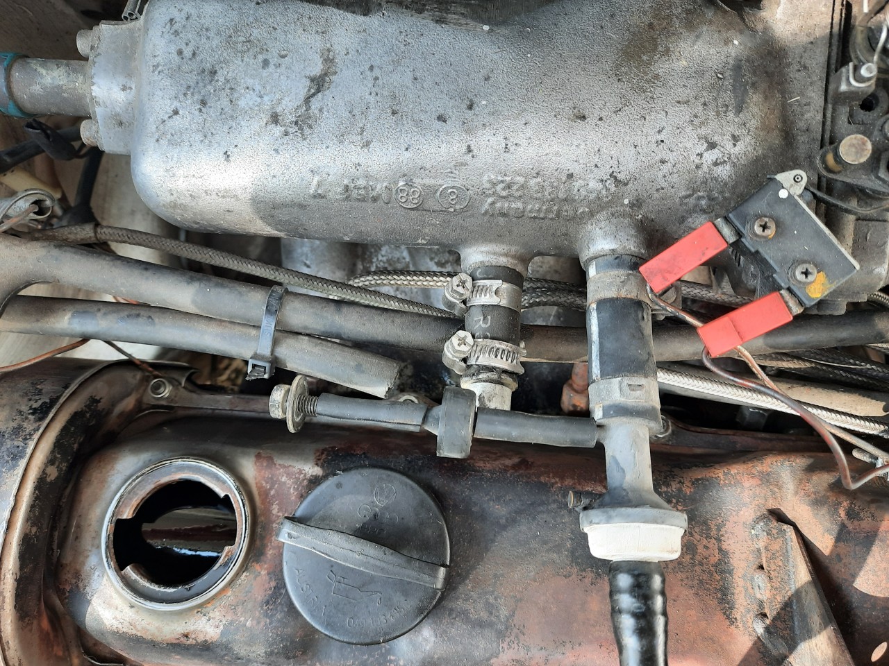

Sortant des 2 valves de depression, l'une des 2 durites n'est pas branché et il manquerait un raccord en T sortant de l'admission. C'est un golf US dont l'ancien proprietaire à retirer la clim.
Quelqu un peut il me renseigner sur ce circuit laisser ouvert et si le fonctionnement du moteur n'est pas affecté?

ohlala le carnage
j'ai pas grand chose en JH US mais si ça peut t'aider
