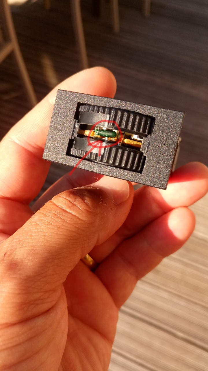

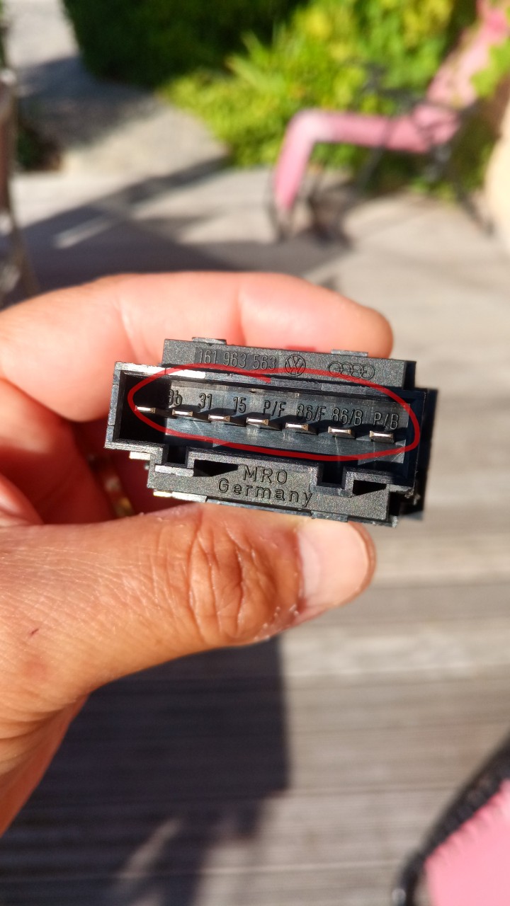

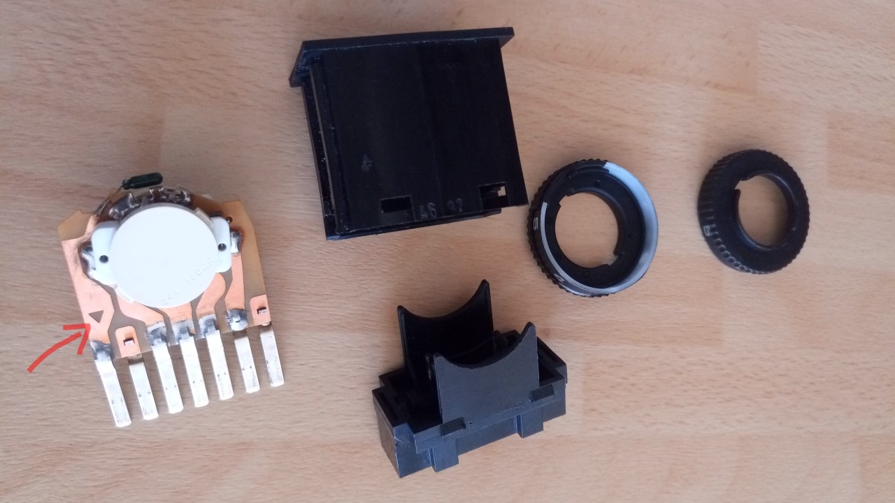

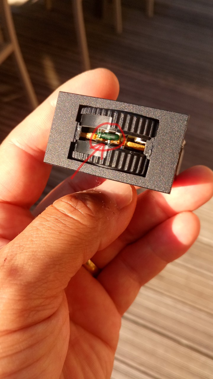

Salut les golfistes,
J'ai démonté mon bouton de commande des sièges chauffants ce jour car l'ampoule est HS, si quelqu'un a la référence je suis preneur, elle fait 12v mais j'ai pas l'ampérage et 3x6mm environ En démontant ce bouton qui a deux potentiomètres, un par siège avant, je m'aperçois qu'il est possible de remonter l'intérieur dans un sens ou dans l'autre et de ce fait la fiche même si elle a 2 ergots peut se retrouver montée a l'envers.
Sur le circuit imprimé il y a une flèche sur l'extrême droite et j'aurais tendance à dire que c'est le fil rouge soit le plus, si quelqu'un pouvait me confirmer (ou alors c'est le fil gris/bleu a l'autre extrémité de la fiche)
Une fois remonté, on peut voir des repères sur le bouton, mais ne sais pas à quoi cela correspond
Bref j'ose pas le rebrancher de peur de griller les 2 relais sous les sièges
