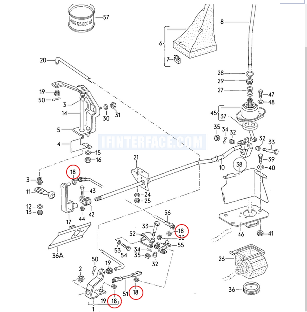

Voilà la vue de la tringlerie de BV en éclaté
Ce kit devrait t'aider à résoudre bon nombre de tes difficultés

Voila les pièces qui peuvent être responsable d'un jeu dans le levier de vitesse.
A voir sur le schémas.
Pièce n°19 , nombre: 3 , ref VW171711781
Pièce n°3 , nombre :2 ,ref VW171711067B
Pièce n°12 , nombre :1 , ref VW01152520
Pièce n°18 , nombre :4 , ref VW171711965
Pièce n°32 , nombre: 4 , ref VW171711166
Pièce n°11 , nombre:1 , ref VW171711163e sur cette pièce c'est la boule qui s'use.
Et le palier 21 aussi, réf 171 711 194 G

Je pense que si tu refais un réglage de la tringlerie,, ta 1ere repassera.

vu l’état du joint de palier il est temps de tout changer prend un bon kit et le palier de chez mecatruc (ne pas prendre uniquement le joint a part qui est de mauvaise qualité et qui flotte dans le palier)
ensuite réglage
http://vwgolfswagg.free.fr/levier%20de%20vitesse.html
ensuite réglage
