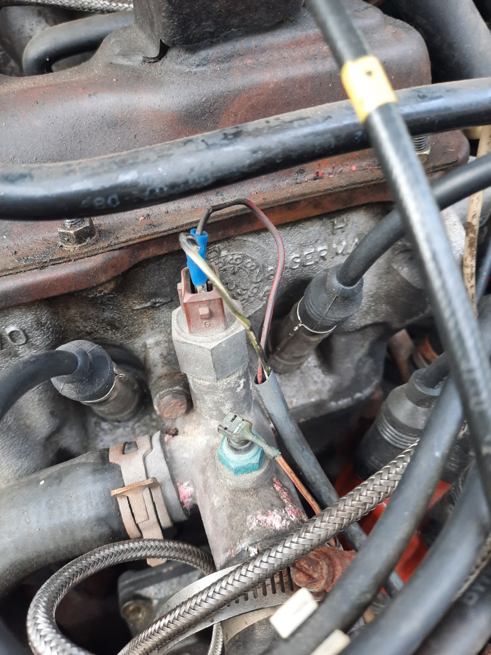

Bonsoir,
Sur la pipe de refroidissement de mon JH se trouvent 3 sondes, la plus petite à un seul fil renseigne le tableau de bord, mais à quoi servent celle du dessus et celle du dessous qui n'est pas branché d'ailleurs.
