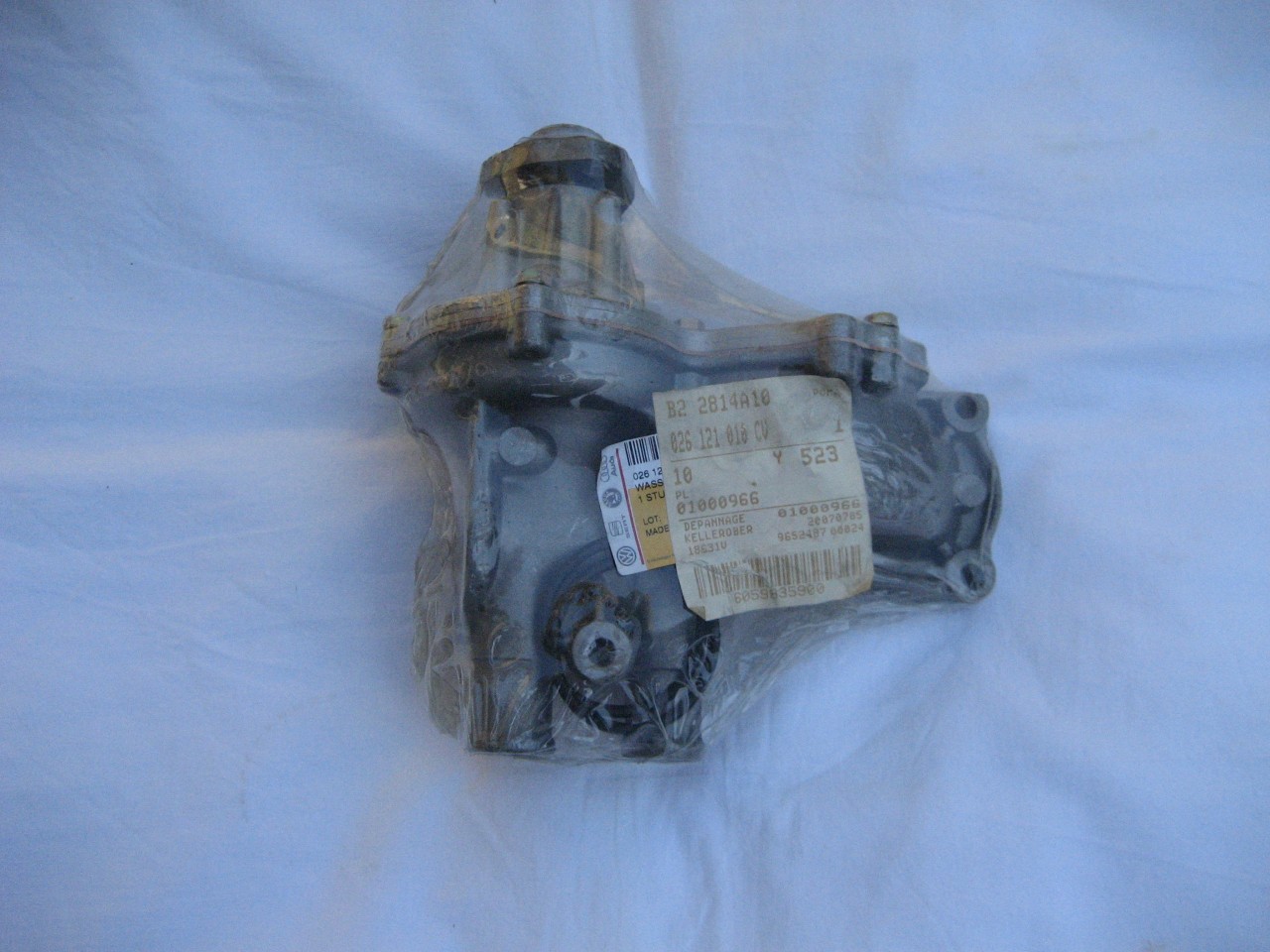

Autodoc, par contre j’ai une febi 01286 de côté.
A la base c’était pour un moteur EZ 1.6, c’est peut être la même ? Même si ce n’est que la moitié…mon meccano saura faire

Franck07 a écrit : ven. mai 12, 2023 19:53 pm Autodoc, par contre j’ai une febi 01286 de côté.
1600 ou 1800 ce sont les mêmes de toute façon

Sur la photo la référence se termine par cv alors que l’etk donne cx, mais je suppose que cela n’a pas d’importance ?
Sinon après vérification sur l’etk, les références des deux pompes complètes sont bien les mêmes.
Par contre les références des moitiés de pompe ne sont pas les mêmes…je ne comprends pas comment cela est possible ?

Re: Pompe à eau moteur DX
Message par cetoda »
Bonjour :
La référence : 026121010CX n'est plus disponible chez vw, renplacer par :037121010C,en ce qui concerne le corps de pompe sur mon etka il n'y a qu'une rérérence :026121005JX .
