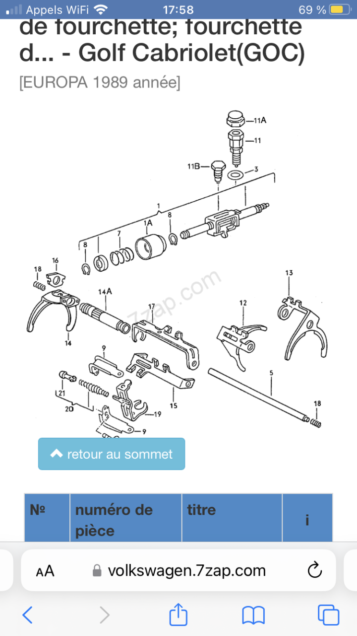

Un dernière question est ce que c’est bien la pièce n 5 ?
Messages : 12301
Re: Axe de poussée embrayage
non, la 24

coolraver a écrit :non, la 24
Ok je comprends mieux Image merci
