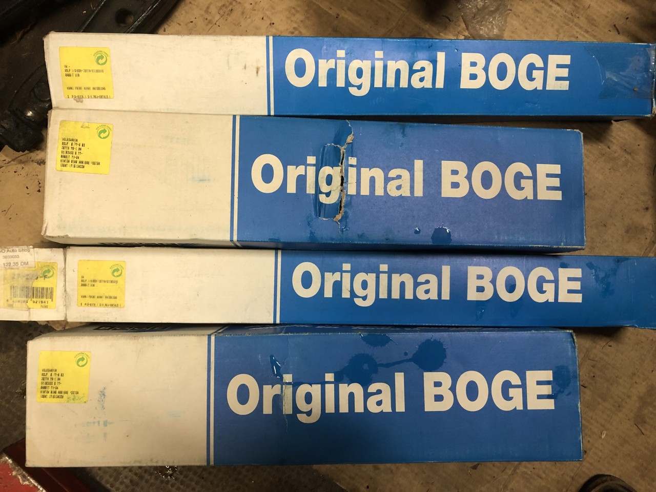

Message par 951X89 »
La preuve en images 😉
