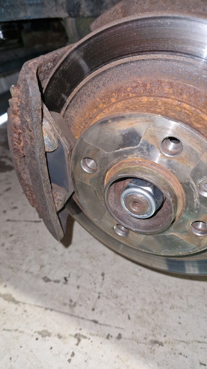

Depuis un moment, la voiture fait pas de mal de bruit en roulant,mélange de tous les bruits du titre.
Lorsque je frein ou que je roule en braquant, le bruit s'atténue voir s'arrête.
J'ai donc démonté une roue et voila ce que j'ai trouvé derriere Face intérieure du disque
Pensez vous que le bruit vienne de l'état des freins?
Les étriers doivent gripper car on voit la rouille sur une partie ou les plaquettes devraient freiner?
Un kit de joints d'étrier sera t'il suffisant ou est ce bon à remplacer complètement selon vous?

Tu as l'historique de ta voiture ?
J'ai jamais vu des étriers autant rouillés sur une auto roulante.
Pour te répondre, sans démonter difficile de valider un remplacement des pistons, des joints et des coulisseaux serait la solution.

Je pense que tu as une sacrée revision des freins à faire.
Rien qu'à voir la surface de freinage à moitié rouillée.

Outre la rouille qu'il conviendra de traiter, si le bruit s'arrête en freinant, il te manque la barrette qui se met en travers et maintient les plaquettes en place

Je n'ai rien concernant les freins, je pensais que j'avais une facture dans mon dossier mais finalement il n'y a rien.
Pour le moment j'ai démonté la roue que d'un côté, les 2 languettes de plaquettes sont bien presentes.
Je prendrais un peu plus de temps la semaine prochaine pour démonter complètement voir si les étriers sont récupérables.
Heureusement que la saison n'est pas aux ballades, je peux immobiliser la voiture.
To be continued...
To be continued...

La partie "flottante" de l'étrier devrait pouvoir coulisser sur la partie fixe. Visiblement elle a l'air complétement bloquée par la rouille, ce qui empêche la plaquette extérieure de faire son boulot. Peut-être qu'un démontage et un bon nettoyage-graissage pourrait suffire.
Difficile de juger sur des photos si la corrosion sur le disque est rattrapable

Demontage du tambour pour voit dedans, et la surprise, un peu de saleté et beaucoup de poussière de frein. Tout est récent.
Du coup, léger ponçage des garnitures de frein, et du tambour, dégraissage généreux au nettoyant frein, remise en place des roulements conique, du tambour, avec plein de graisse.
Essai routier impeccable, j'ai fait une 50aine de kms et plus de bruit, quel bonheur de rouler decapoté sans couinement !!!
A priori, problème enfin réglé
Après avoir levé la voiture sur un pont, j'ai tourné à la main la roue arg, et le couinement venait de la.
