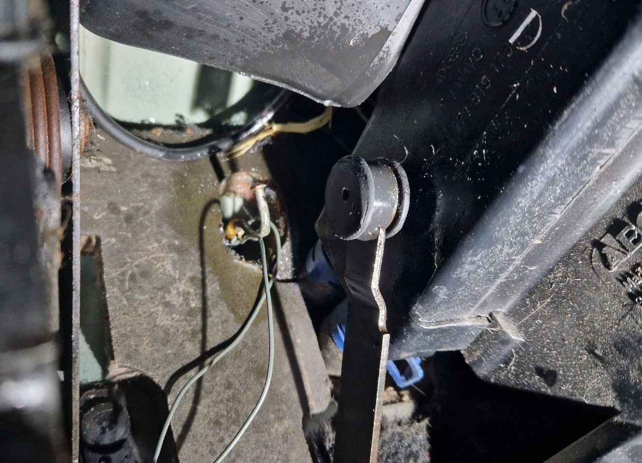

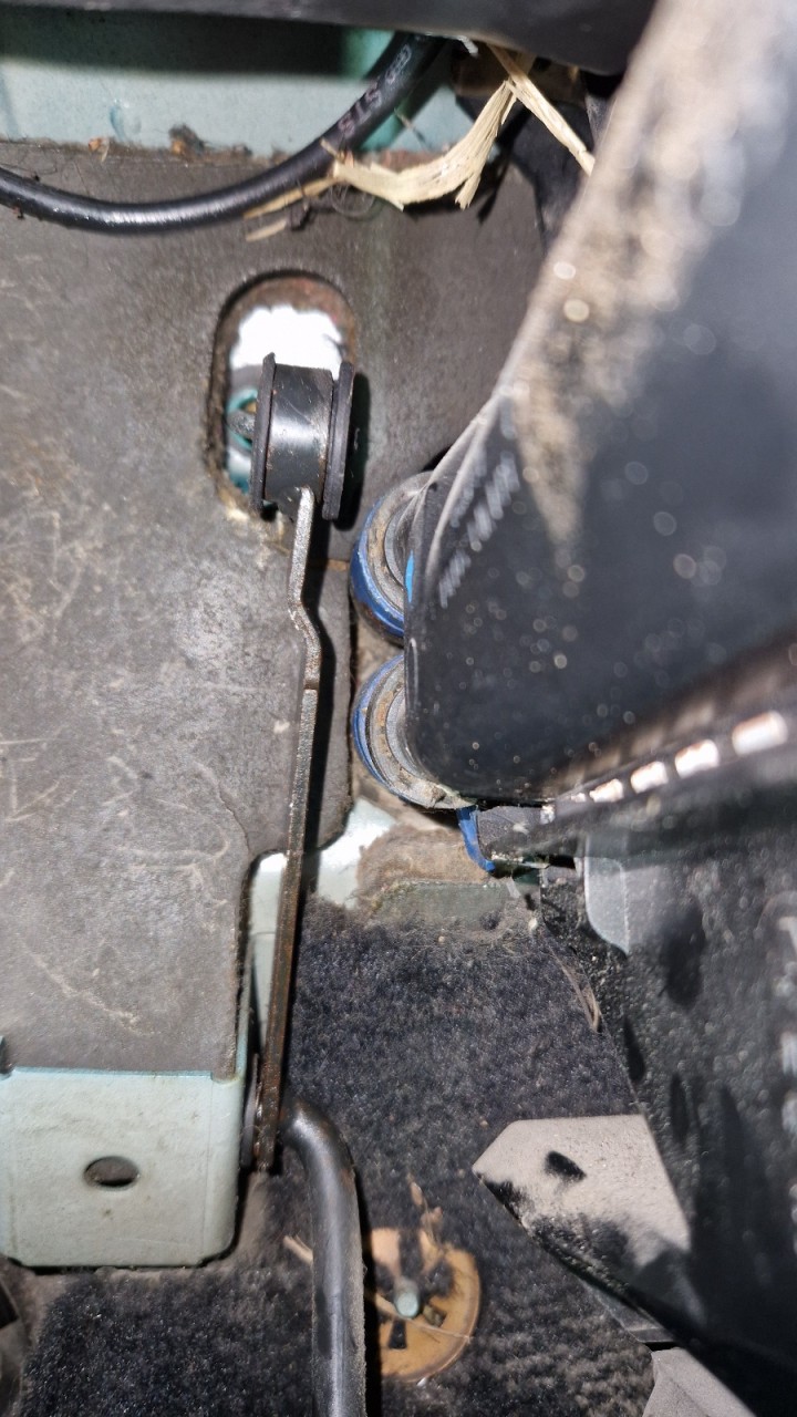

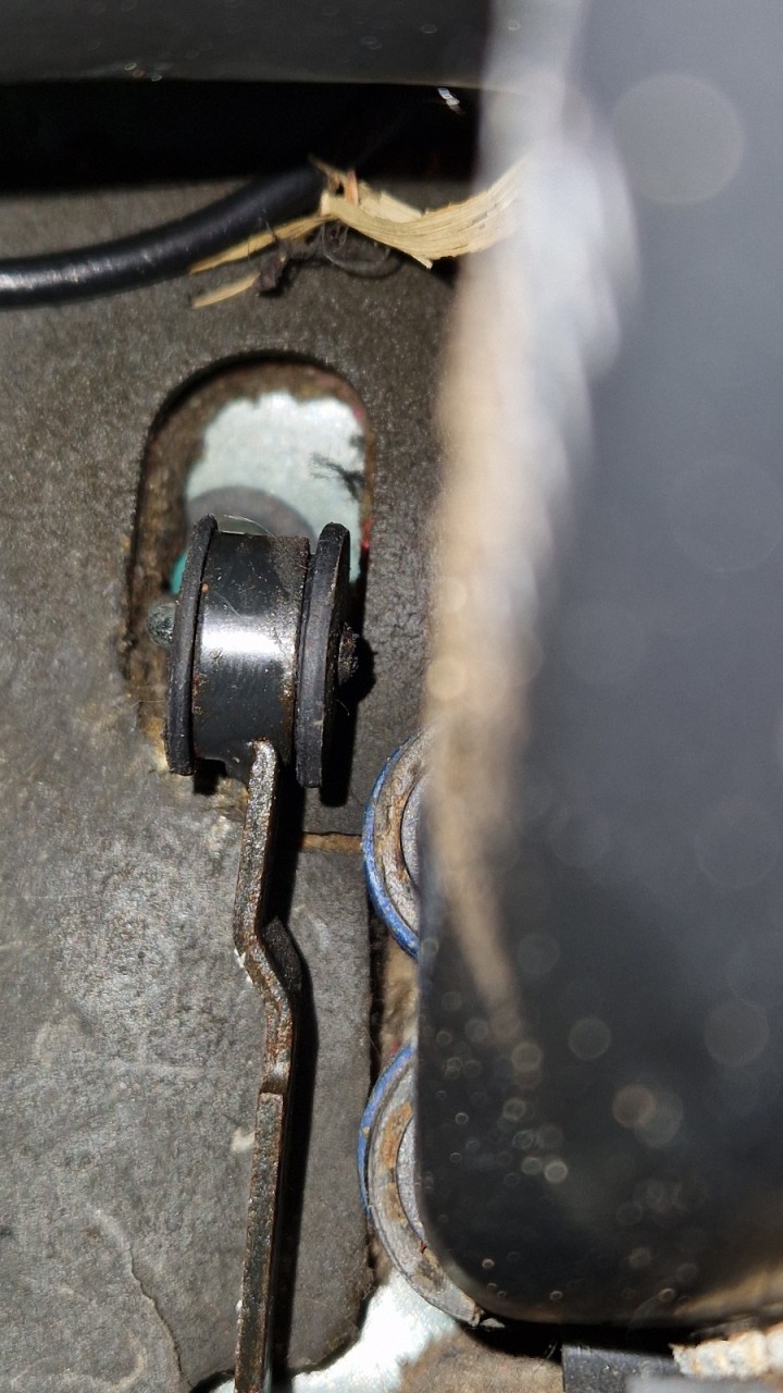

J'ai un petit souci au niveau de la pédale d'accelérateur.
La bague en caoutchouc n'est plus dans le support de la pédale et ca tenait jusqu'à maintenant par magie!
J'ai eu la pédale restée au plancher, en me couchant j'ai constaté que cette bague n'y était pas et je n'ai même pas de débris sur mon tapis....
Bref, j'avais mis des collier en attendant de recevoir cette fameuse bague, qui est arrivée.
J'ai tenté ce matin de la mettre en place, rien à faire.
J'ai démonté le siège pour me coucher correctement mais même comme ça, rien à faire.
Le cable ne rentre pas dans la bague, et la bague ne rentre pas dans la pédale faute d'accès sans doute, meme avec l'aide du WD40
Quelqu'un a t'il une technique pour monter cette pièce? Dans quel ordre, d'abord le câble ou la pédale?
Merci pour vos conseils, je suis désespéré et j'ai même insulté la maman de tous les organes de la voiture :D :D
Je suis preneur de tous conseils!

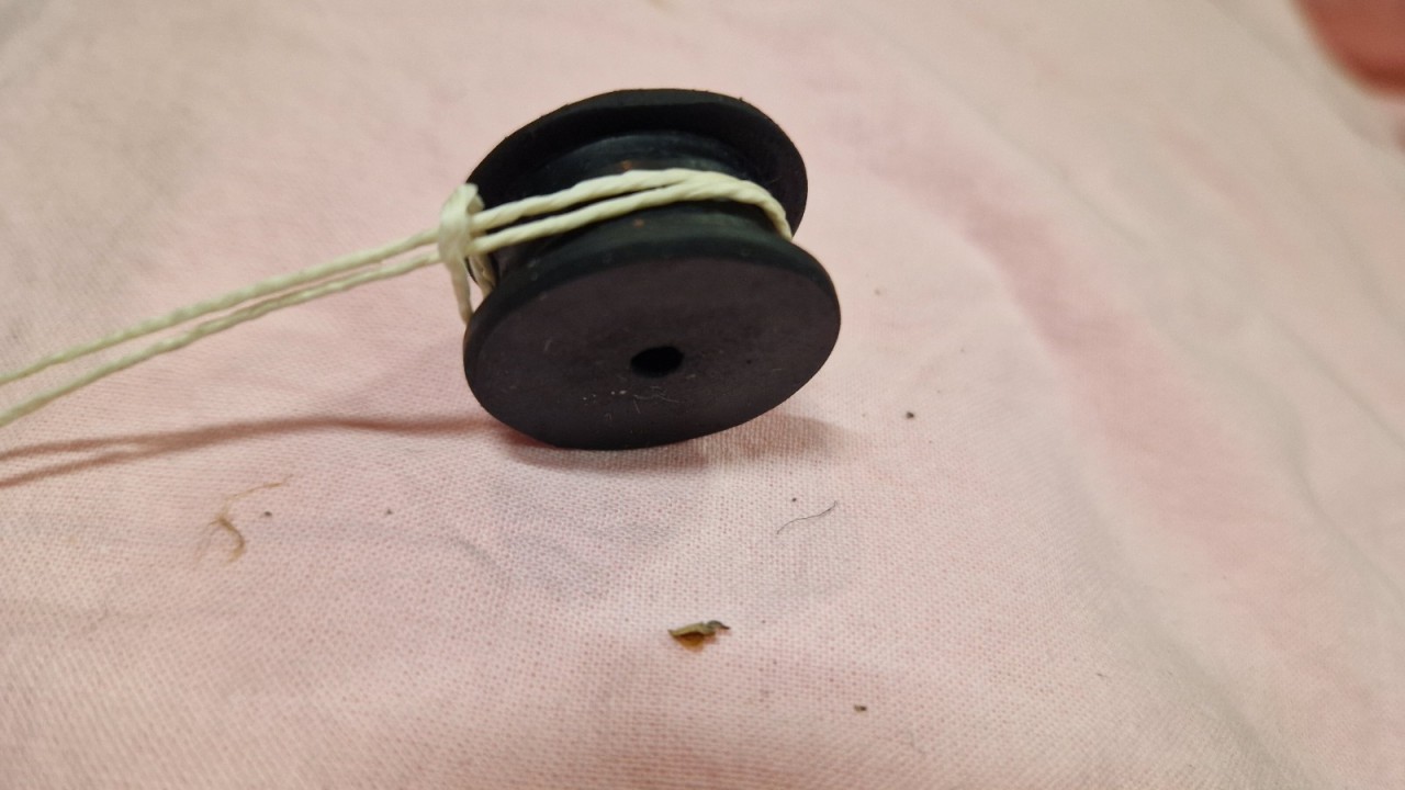

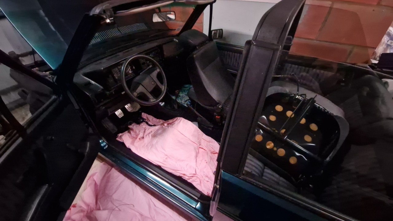

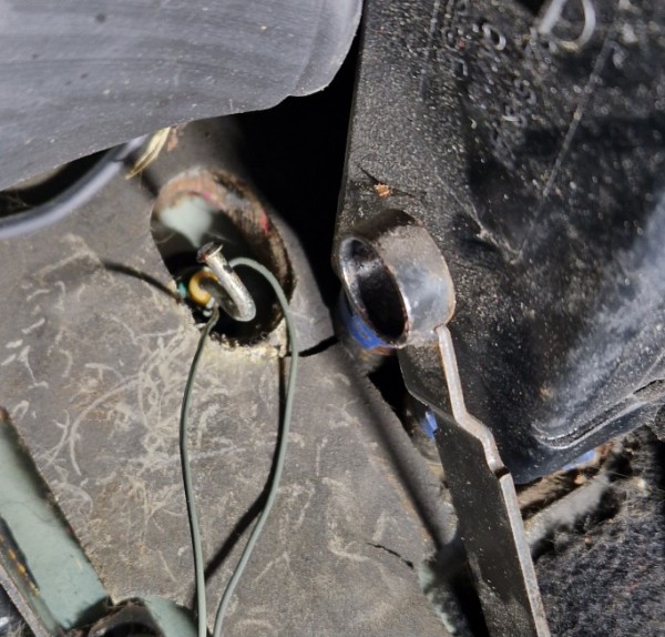

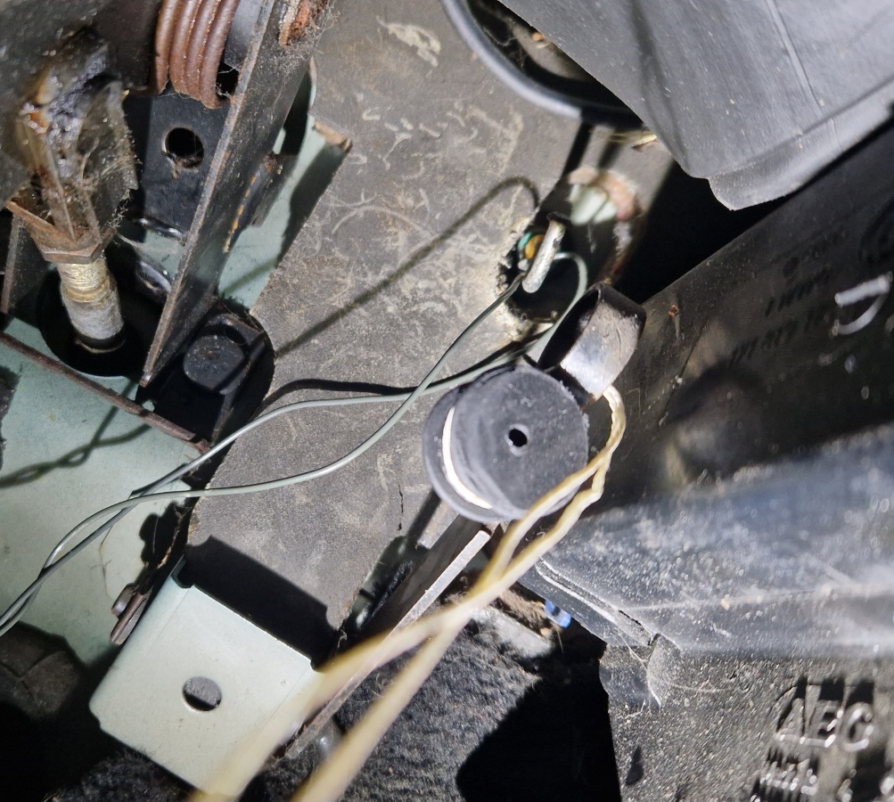

Bonsoir,
J'ai un peu avancé sur mon montage,
J'ai de la place pour m'allonger
J'ai utilisé ma vieille technique de montage de vitre à la corde
Après avoir entouré la bague avec de la ficelle, j'ai passée cette ficelle dans le rond de la pédale, et après, on tire!!
Et hop, installé!

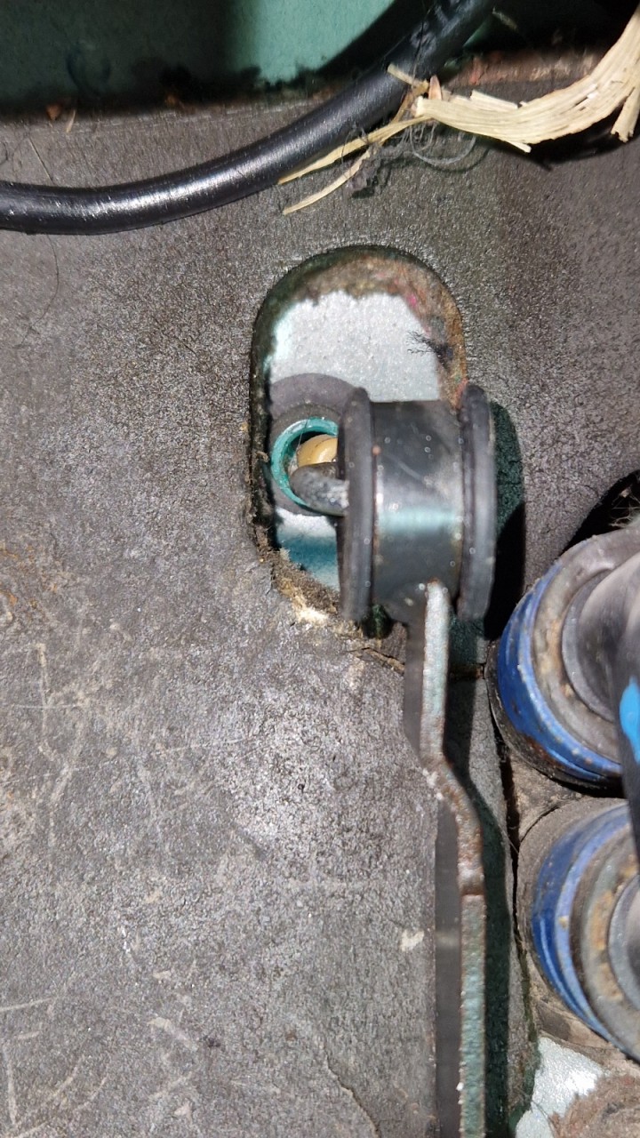

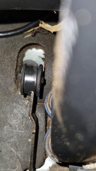

Et maintenant, le plus dur reste à venir, insérer ce put*** d'embout de cable dans ce tout petit trou.
Et après une demi heure de bataille, je n'ai pas gagné :grrrrrr
Pause ce soir, reprise des hostilités demain, je sais pas comment faire, pas de passage pour mes différentes pinces, je vois pas comment :niet
Je pensais essayer d'élargie le trou du caoutchouc d'un coté pour amorcer l'entrée mais je peux plus passer la perceuse :? :lol:
La suite au prochain épisode, si quelqu'un a un conseil... merci :Rock_On_:

Ça rentre en 2 secondes juste avec la multiprise et sans sortir le siège.

Je dois pas être doué car j'arrive pas à passer de pince :hein
Je tenterais une autre position pour avoir un nouvel angle :Rock_On_:
En tout cas, ça me rassure ce que tu me dis, j'utilise simplement pas la bonne méthode. Demain est un autre jour 8-)

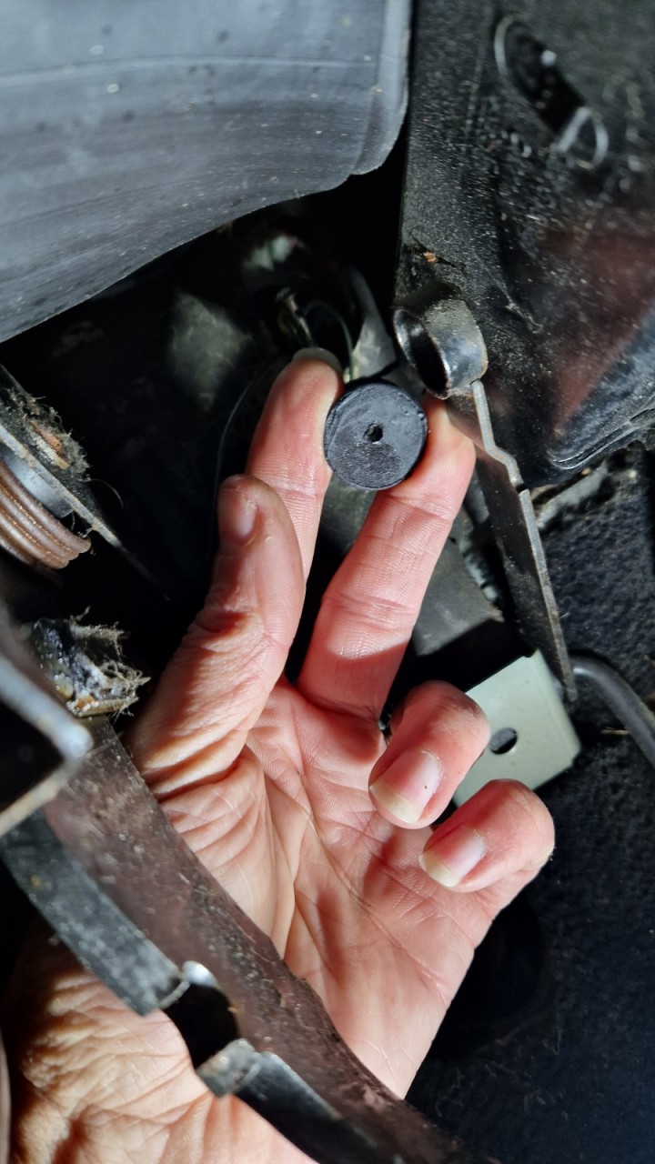

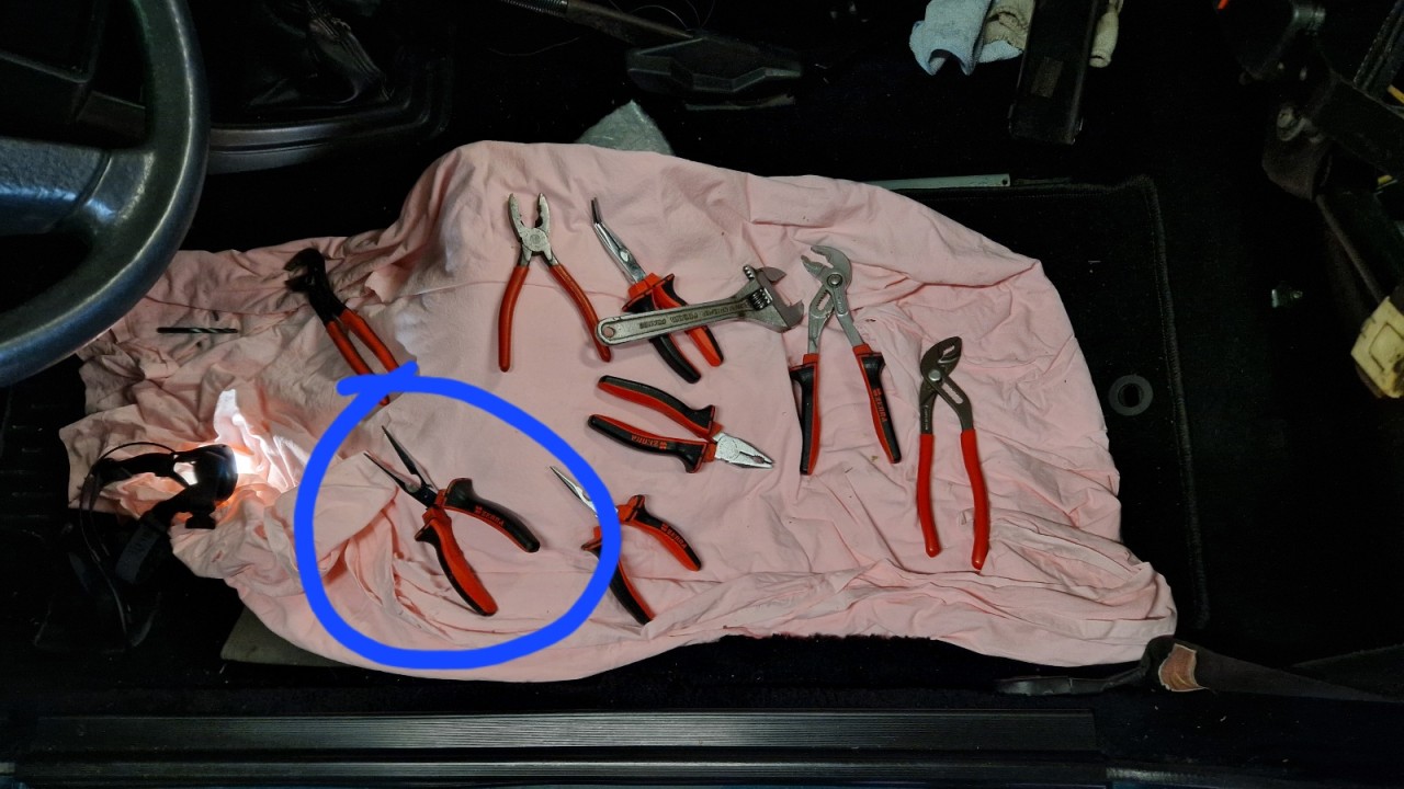

Après avoir sorti toutes les pinces de mon garage, j'ai testé la pince a bec long
Et avec celle la,
Comme papa dans maman, en 20 secondes
Victoire :iwinner :iwinner :iwinner
Plus qu'a remonter mon intérieur et désactiver l'annonce de vente de la voiture :mdr3
