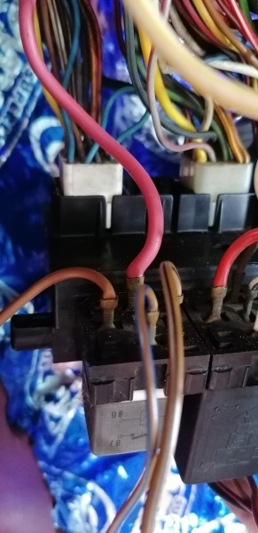

coolraver a écrit : dim. juil. 10, 2022 16:13 pm En D5 j'ai un noir sur le plan qui va a la borne 86 du relais d'avertisseur 2 tons
sois le plan a changé en 82 sois tu fais une erreur, mais il est possible que ça corresponde quand même au relais d'avertisseur
sur ce même relais sur la borne 85 il y a un fil marron/bleu qui va au klaxon deux tons
J'ai re vérifié, il part bien de D5 de la fiche bleue, par contre, c'est lequel le relais d'avertisseur 2 tons, serait ce celui là sur la photo où l'on voit les numéros 86 /87 ???
De face c'est celui en haut à gauche.

coolraver a écrit : mer. juil. 13, 2022 11:44 am Je ne sais pas trop à quoi correspond ce relais à vrai dire
Il faut attendre la remise en route pour voir ce qui ne fonctionne pas
En fait le gros rouge qui est sur le relais n'est pas à sa place, au premier démarrage, je n'avais absolument rien.
Je l'ai déplacé et mis sur une fiche à côté des autres rouge et la voiture a démarré.
Alors peut être ce vert / noir vient à la place vu les numéros de bornes sur le relais.
Messages : 12296
Re: Branchements des faisceaux electriques gli de 82
Possible il faut essayer et voir ce qui ne fonctionne pas
