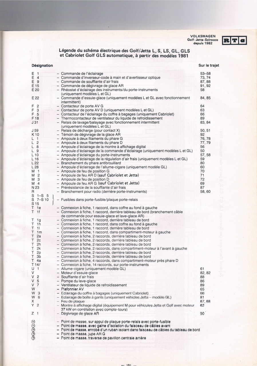

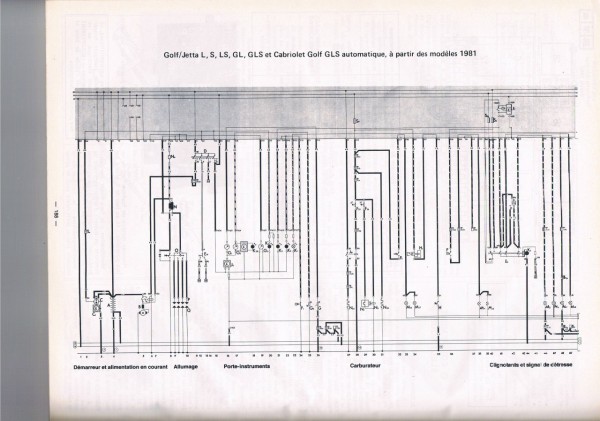

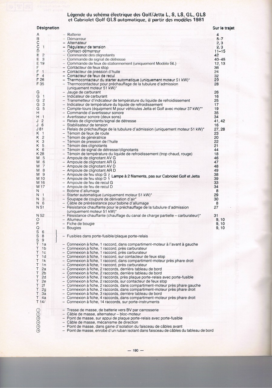

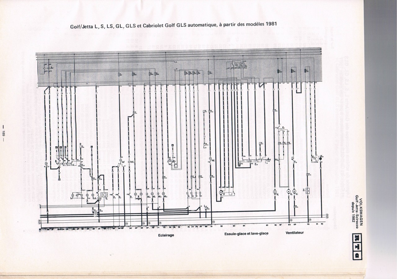

il y est sur la RTA golf 1 carbu de base

oui c'est celui ci que je possede helas la definition est aussi mauvaise que le mien :( :( :(

sedgar a écrit : jeu. mai 26, 2022 20:37 pm oui c'est celui ci que je possede helas la definition est aussi mauvaise que le mien :( :( :(
c'est le fofo qui réduit les images
prend le sur mon site en bonne résolution
http://vwgolfswagg.free.fr/archive/1500%20JB%20Cab.rar
