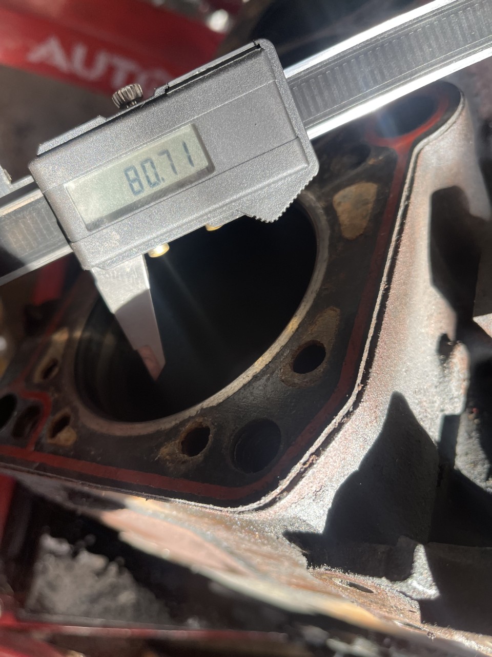

A titre de comparaison,mes valeurs grossières avec un pied à coulisse .
Haut des pistons : 80,32 /80,33 /80,34 /80,34
Cylindres :80,70 /80,55/ 80,62/80,72
Attention c est purement indicatif car les valeurs ne sont pas assez précise surtout sur les cylindres .

Bizarre vous êtes pas dans les valeurs du moteur 1800
normalement on devrait être sur du 81 mn comme indiqué sur etka
sois vos moteur ont été re-chemisé ou bien le EX n'a pas les même valeur que le GU de golf 2 dans la RTA (ce dont je doute fortement)

Je ne peux pas vous dire si le bloc a été re frappé ou re chemisé.
Mais quand bien même chez ww on ne trouve pas de segments sur ces côté jusqu'à la golf 3 et même en diesel.....
Et re chemisé en cote inférieure avec du coup changement de piston obligatoire.
Je le tourne dans tous les sens, je n'ai pas de réponse.
Pourquoi il a été ouvert.
Fuite d'huile un peu partout début de joint de culasse et fumée bleue a l'échappement.
Moi je par du principe je change 1 puis 2 puis 3 joints à momen donné tu refais tout, le moteur est par terre, c'est parti on repart à zéro.
Voilà.

Si j’étais toi j'irai directement chez le rectifieur avec mon bloc pour comprendre c'est quoi ce mic mac

c'est bien la cote d’origine des pistons que j'ai indiqué au debut du post, le probleme viendrais des segments ?

Je vais aller chez Blanchardé avec bloc et piston pour trouver les bon segments.

J ai les mêmes références de piston donc la prise au pied à coulisse est faussée à coup sûr pour la chemise .
Il faudra “gapper” les segments à la cote désiré. Bon je n ai pas trois semaine pour le faire mais le frérot me met la pression pour l avoir cet été donc je m active de mon côté.

Je sais bien que les cte avec mon pied a coulisse c'est pas le top, mais les segment neufs ne rentre pas et ce sur les 4 pochette, bon d'accord la même marque.

Gapper —)enfin il faut les tailler pour avoir une cote (que je n ai pas encore) invert un ancien segment seul dans la chemise et regarde l espace qu il y a . cela te donnera la taille max d écartement de ton segment .
