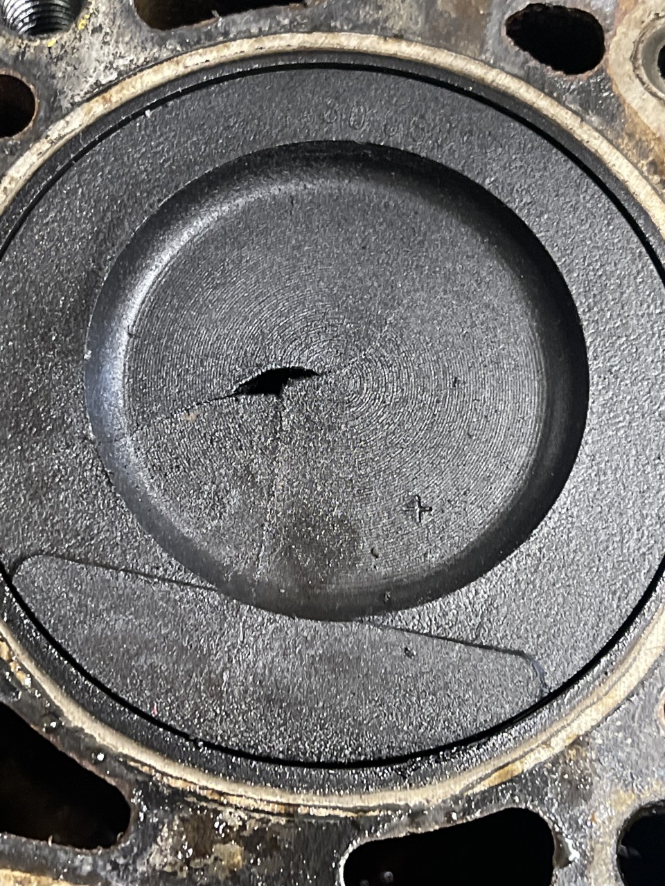

Il faudra “gapper” les segments à la cote désiré. Bon je n ai pas trois semaine pour le faire mais le frérot me met la pression pour l avoir cet été donc je m active de mon côté.
Si des fois quelqu’un a une idée de la cause d un piston percé comme la photo .
Pas de fuite d eau , un décalage d allumage ça n aurait pas cette tête .une remontée d huile ben avec le trou je ne sais pas si c est la cause puisque c a fait une arrivée direct du carter moteur maintenant.
je n'ai pas la réponse a ton probleme de piston par contre je suis curieux de savoir quel RTA tu as qui parle du EX ?

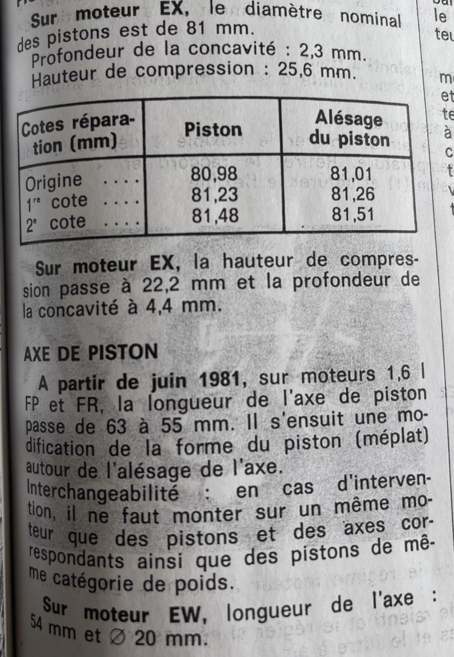

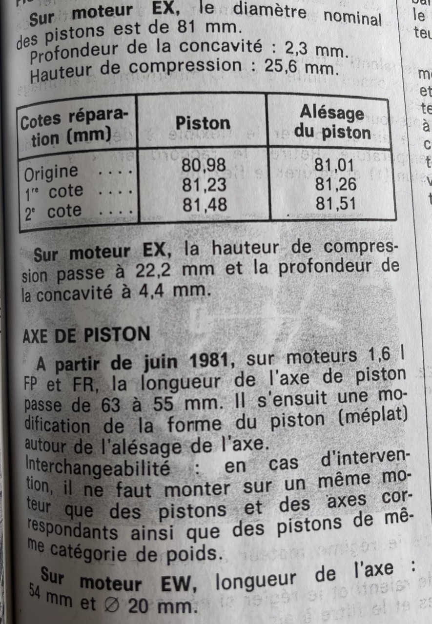

Gapper —)enfin il faut les tailler pour avoir une cote (que je n ai pas encore) invert un ancien segment seul dans la chemise et regarde l espace qu il y a . cela te donnera la taille max d écartement de ton segment .
Pour la rta c était mon livre de chevet il n y a que deux trois lignes sur le ex .
Et attention t en apprends des choses, ça vaut le détour .je te met le reste !

Prénom : Eddy
Re: cote cylindre
Message par Redbullagoa79+ »
Messages : 12318
Re: cote cylindre
j'ai pas la même version
