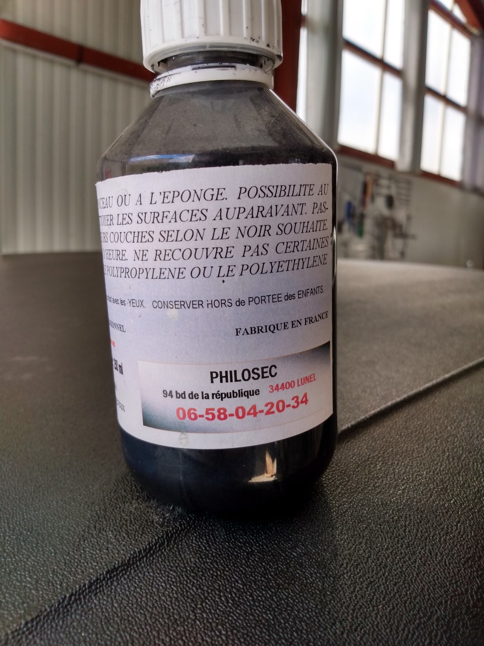

J'en ai un qui va très bien, acheté au fabricant sur une bourse auto.olive06 a écrit : ven. avr. 08, 2022 16:32 pm Il y a un bien un sujet qui en parle, j avais testé plusieurs produits cherche en tapant gs27
Ça se passe à l'éponge mousse, j'ai reteinté mes pare-chocs et les élargisseurs en mai dernier lors de la peinture complète. Presque 1 an après, ça n'a pas bougé.
Je vous communiquerai le nom du fabricant, c'est le chimiste lui même qui vend ses produits.

J'ai utilisé ce produit de chez Philosec, appliqué avec une éponge mousse, c'est liquide, 3 couches.
