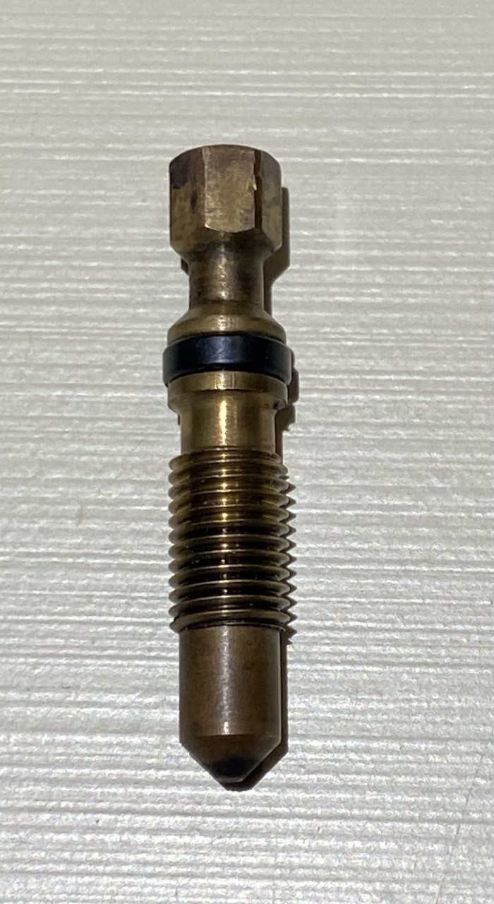

Exactement. Je vais dévisser complètement la vis et vérifier le joint torique.
De toute manière il ne doit plus trop remplir son rôle puisque le fait de tourner la vis ne modifie en rien le ralenti.

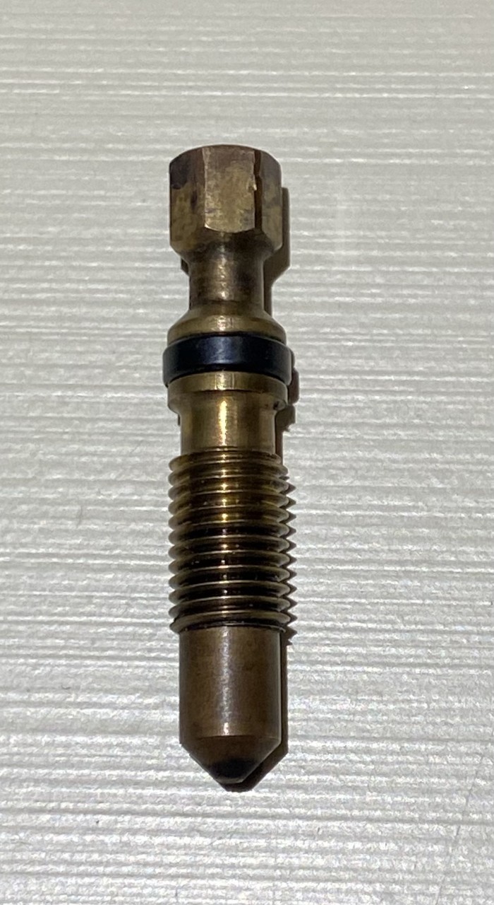

Voici donc la fameuse vis de réglage donc ??
Moteur allumé, j’ai eu beau dévisser, le ralenti moteur ne variait pas…
A quoi sert cette vis ?

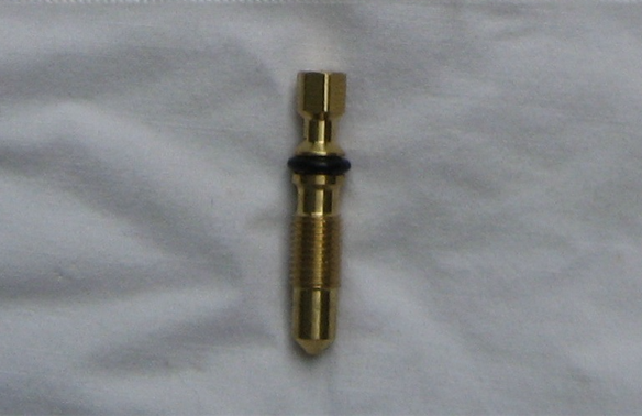

C’est celle la… et ton joint est mort tu peux le changer.
De mémoire 5mm x 2mm, matière résistante à la température
Capture d’écran 2022-03-08 212008.png (313.19 Kio) Vu 1109 fois

Comment vois tu que le joint est détérioré ??

Ah oui, je vois la différence par rapport à la photo…

Je viens de remplacer le joint torique et effectivement cette fois-ci si je serre la vis à fond, le ralenti ne tient pas.
J’ai effectué un réglage à l’oreille et au compte tours.
Jusqu’à présent j’étais obligé de bidouiller le régime à chaque sortie.
Aujourd’hui et ce depuis 4 jours, le ralenti reste stable entre 900 et 950 tours/min. En revanche, à l’arrêt, quand je mets un coup d’accélérateur, le régime retombe à 400/500 tours et remonte ensuite à 900 tours après 1 ou 2 secondes… 🤔🤔
